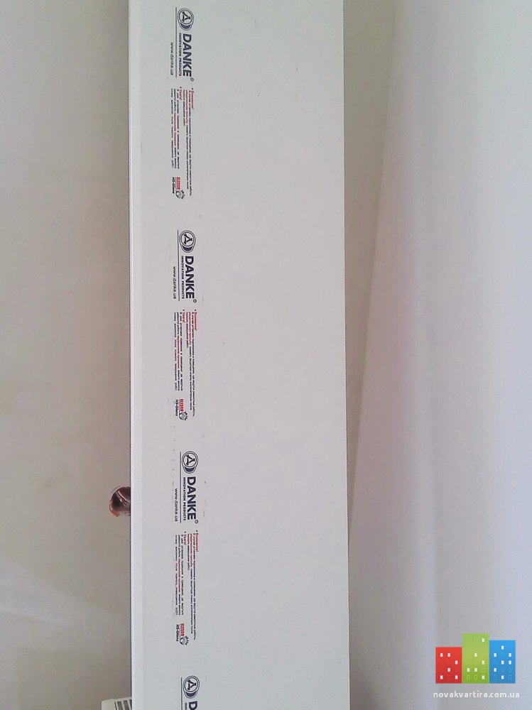

    У меня такие - Danke Innovation. Существуют в двух ценовых диапазонах - базовая и "типо" вип. Инновейшен это как раз "типо" вип, брал в белом глянце (Люцидо Бланко кажется), под защитной пленкой было не заметно, выглядел достойно, но когда её сняли - под глянцем просматривается волнистая текстура, хотя должна быть как раз идеально гладкая поверхность без искажений. Не считая этого - сам по себе подоконник хорош.

    Данке - потому, что на слуху, да и мастер хвалил (до того, как пленку сняли) :) С подоконниками никто не морочился (такое окно одно в квартире), жена выбрала - поехал-оплатил-забрал. А она выбирала по принципу - дорого, значит качественно :) На образцах, он кстати выглядит совершенно нормально, может потому что образцы довольно небольшие и не передают общего вида, а может мне действительно неудачный попался. В целом - когда снимали пленку он уже был зарезан под размер, да и конец ремонта - не хотелось завязываться с заменами\доставками...

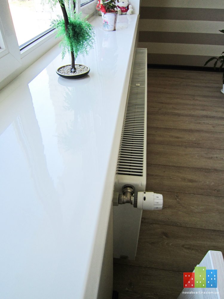

    Вот несколько его нынешних фото, по ним сложно сказать, что что-то не так... При мимолетном взгляде скорее всего никто ничего и не заметит... Но если смотреть на подоконник и менять угол обзора на нем идет перелив, как в отражающей неровной поверхности - я на последнем фото затянул по максимуму экспозицию\резкость и если смотреть на отражение оконного косяка - это можно заметить.

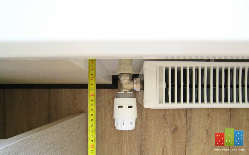

    А какой ширины вы подоконники заказывали? Мне прораб посоветовал брать 45см, чтоб батареи закрывал подоконник. Но меня совсем не радует перспектива, чтобы подоконник еще на 15см от стены выступал. Вчера с рулеткой прикидывала - 45 см это слишком много. Смотрю на фото у вас батареи немного выступают. Это так задумано или просто так получилось?
  20. jeyme
    jeyme Well-Known Member
    Тоже 45-ка, только у меня широкие проемы и окно вынесено в них далеко вглубь.
    По поводу батарей - это обман зрения :) Они очень даже МНОГО выступают :)
    Под батарею я выносил нишу (не люблю когда они просто так на стене висят) и несмотря на это получилось так, что она (батарея) от уровня стены идет на 100 мм (а термоголовка, так вообще на все 140 мм). Из тех же соображений, что и вы - я не выносил подоконник на эти лишние сантиметры, хотя мои так же меня убеждали, что по грамотному - надо вынести. Впрочем, так даже термодинамика лучше, хотя конечно так себе "отмазка". Горячий воздух от батареи без препятствий поднимается вверх - отсекая приток холодного воздуха от окна, при этом не задерживается в выемке под подоконником :)
    Вот вам фото - как всё получилось на выходе.
