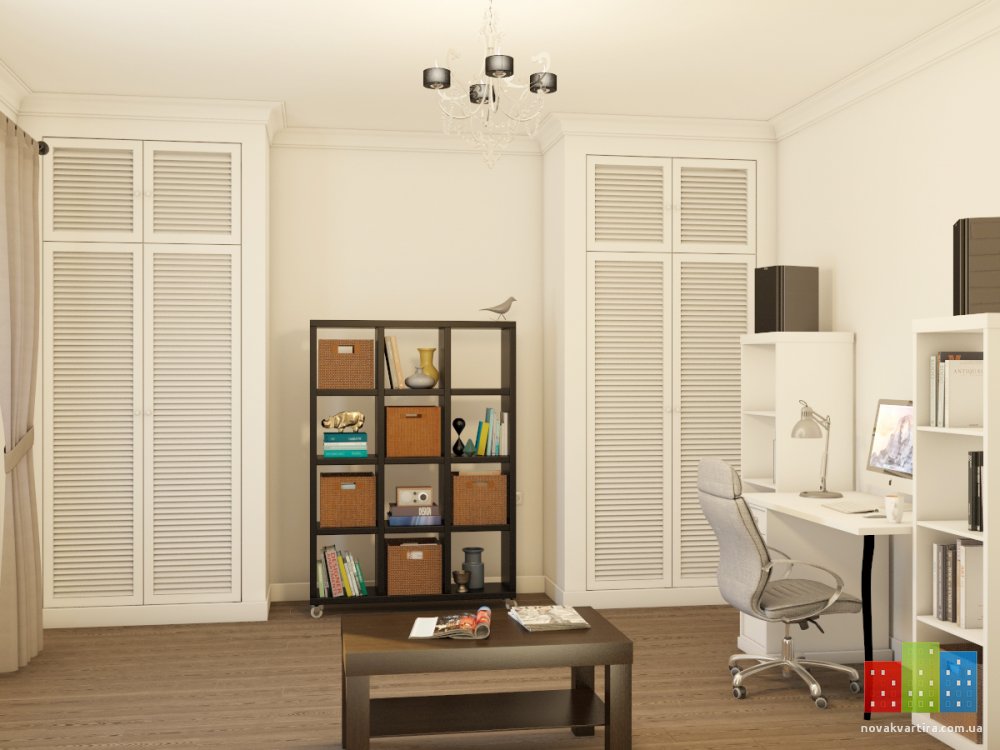

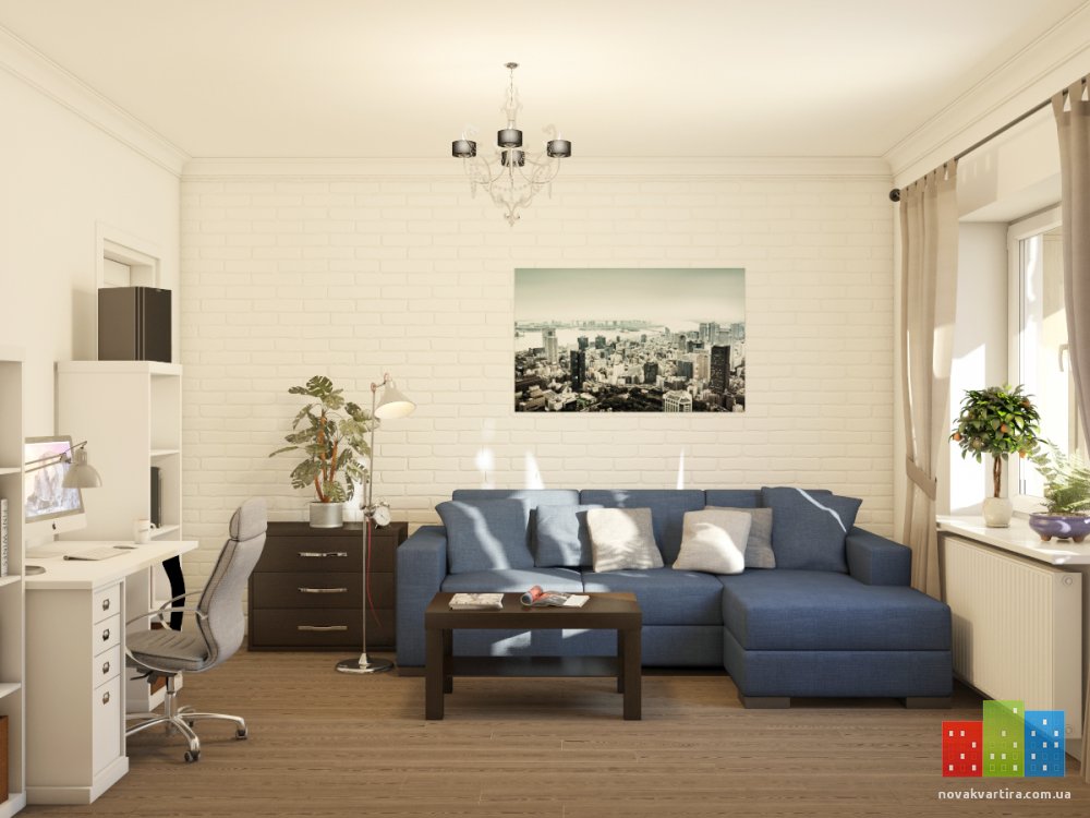

    Кстати обсуждали мы тут с вами какие мне потолки делать (ГКЛ или натяжные) и все зря)))) Потому как выбора то у меня и не было изначально... Багеты у меня запланированы на потолке. А с натяжными этот фокус не пройдет)))
    Кусочек визуализации комнаты: BigRoom_4.jpg BigRoom_3.jpg

    Багеты для натяжных потолков это обычная штука.

    Багет (он же, в данном случае, потолочный плинтус) обычно клеится на две плоскости: стена и потолок. В случае с натяжными потолками к пленке его не приклеишь и клеится к стене.
    Вот можно почитать как оно обычно potolokspec.ru/dopolnitelnye/plintus-bordyur/kak-prikleit-potolochnyj-plintus-k-natyazhnomu-potolku-91

    :super:абсолютно точно! наоборот с багетом дешевле! Вот без него, резинка-0вставка смотрится убого, а Безщелевой натяжной классно, но дороже.
    Но, учитываем же белый кирпичик. Вот, я тоже сейчас мудрю этот вопрос. Верхний ярус не клеить, а после монтажа потолка, доклеить верхний ярус и в таком случае, без разницы какой профиль потолка использован. А уж багет прилипить вообще не проблема, где угодно.

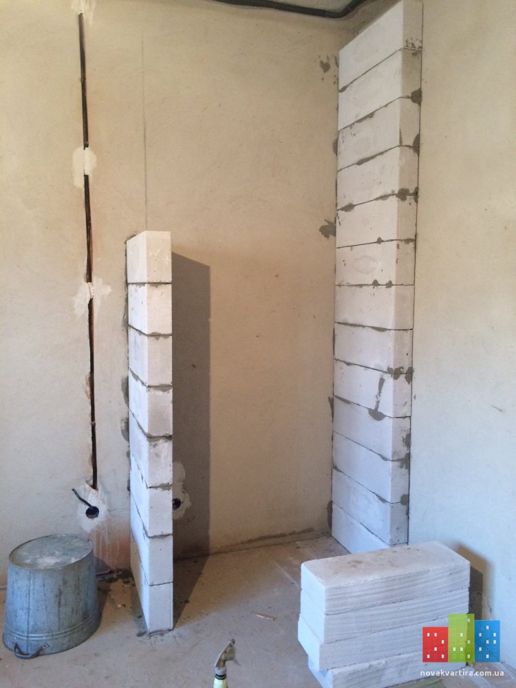

    У меня сегодня стеночки под шкафы в комнате построили angel 2489.jpg 2490.jpg

    Кстати, по визуализации. Всё красиво, конечно. Один нюанс: ничего, что рабочее место напротив окна? За монитором будет не комфортно работать, как по мне. Но можно шторки поплотнее и закрывать окно :)

    За окном балкон у меня, так что солнечно сильно точно не будет. Живу сейчас в похожих условиях. Солнце, если и бывает то только до 12 дня, а в остальное время в комнате легкий полумрак. Да и работаю я обычно по ночам.

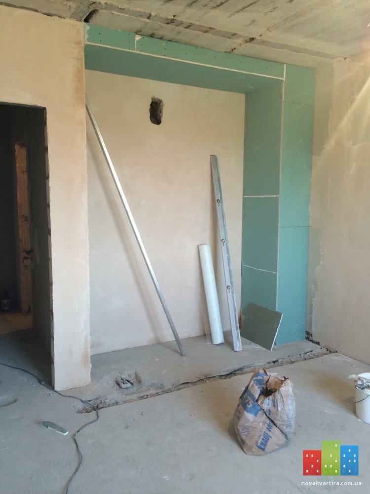

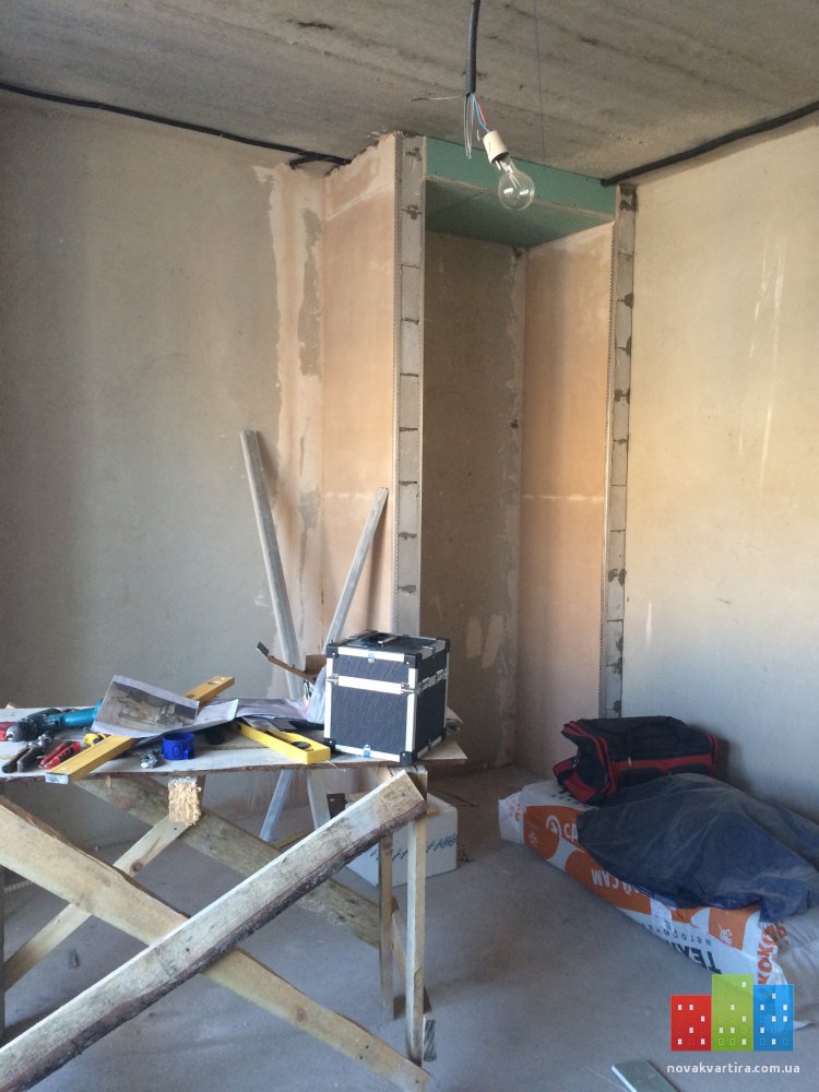

    Докладаю! Дверной проем в санузле сместили, ниши под шкафы в комнате построили, вход в детскую перенесли. Идут штукатурные работы полным ходом. Завтра должны прокладывать трассу под кондиционер. В понедельник планируем завезти плитку и начать ее раскладывать на стенах))))

    Интересуют ниши под шкафы, не подскажете, как вы планируете крепить полки внутри на пеноблок? у себя думал чисто из гипсокартона делать, но увидел ваш вариант, остался по крепежам вопрос..

    Влезу, с вашего позволения, тетевы из ДСП наращиваются на стены и между ними уже идёт раскидка полок, ящиков. Или второй вариант (только для полок) - консоли сразу в стену, но даже в этом варианте нужно будет нарастить тетевы сантиметров 10 шириной от пола до потолка под петли дверные.
