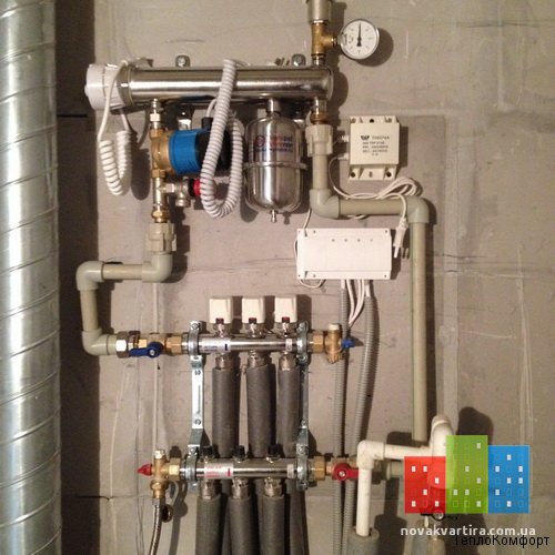

    Но,у вас же электричество есть?Ставте вот эту байду http://remont220.ru/el-kotel.php
    Остальное все стандарт,гребенка в сборе,насос,контура отопления,манометр ,только поставте и реле на включение-отключение електрокотла,желательно програмируемое.

  6. vetalgrin
    vetalgrin Member
    Вот,така хрень может обогреть до 40 м.кв. пола,потребляет 1,5 квт.час.
    Но.При выходе температуры пола на режим 45 градусов по цельсию,я думаю он
    жрать будет до 1 кв.час.Автоматику нужно ставить нормальную,будет экономия.
