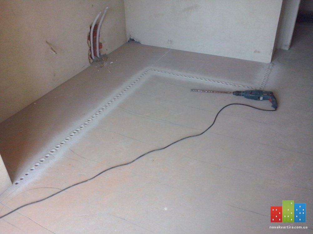

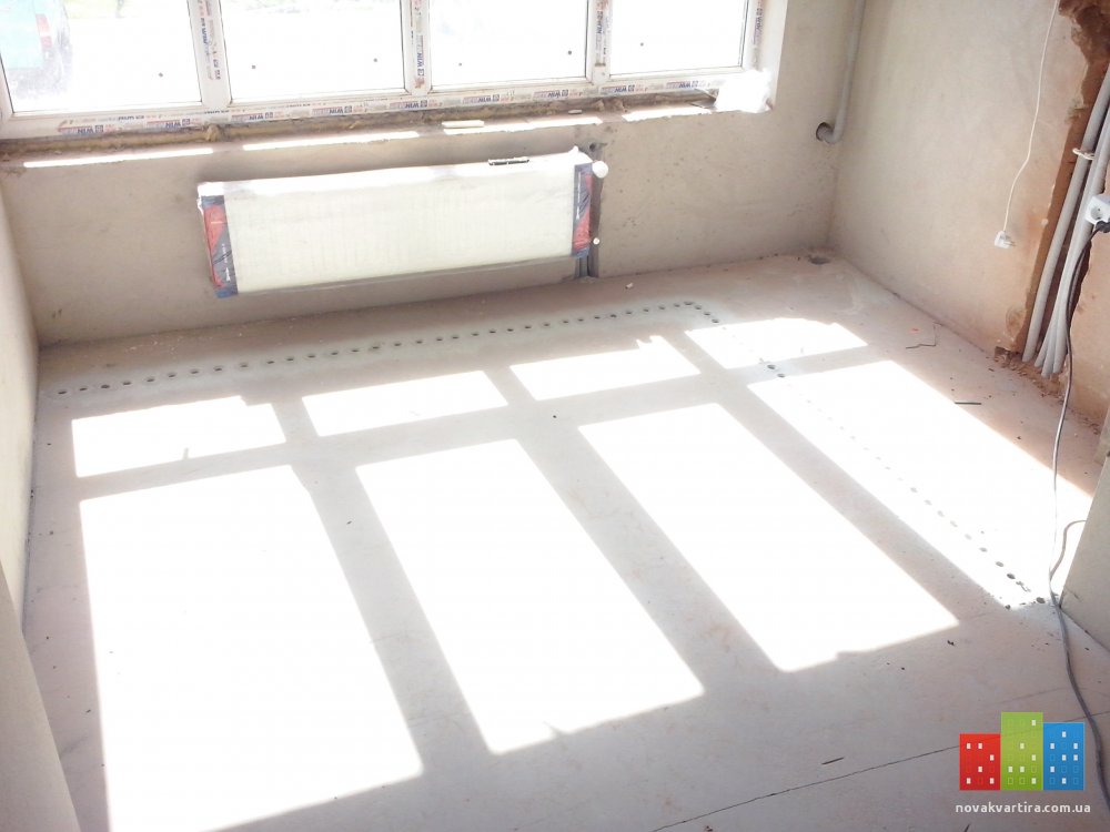

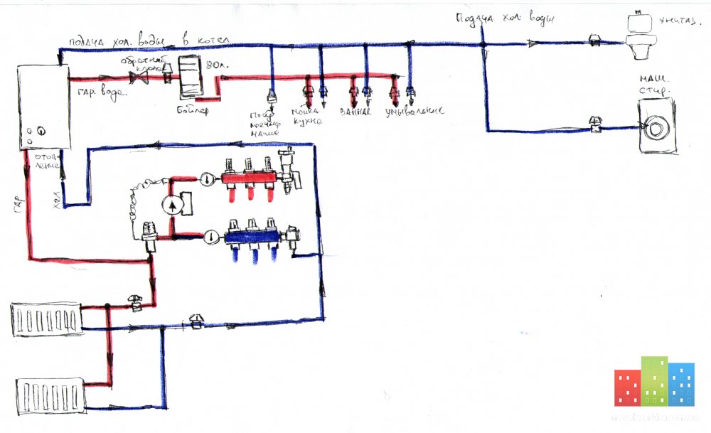

    Делал водяное напольное отопление самостоятельно.Больше всего запарило снимать родную стяжку,но без этого никуда.Решено было сделать эркер+кухня+коридор и ванная совмещены.Разбил короче все на 3 контура.17 м.кв. пола получилось.

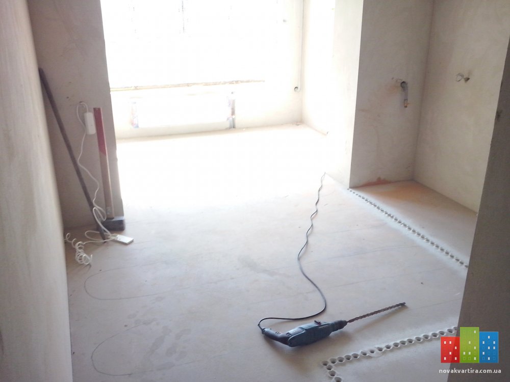

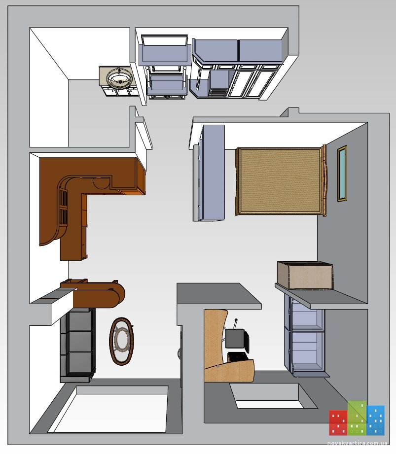

    Первым делом разметил,отступил от стен,где обогрева напольного не будет(кух. гарнитур,холодильник,шкаф купе,унитаз,стиралка и тд.)

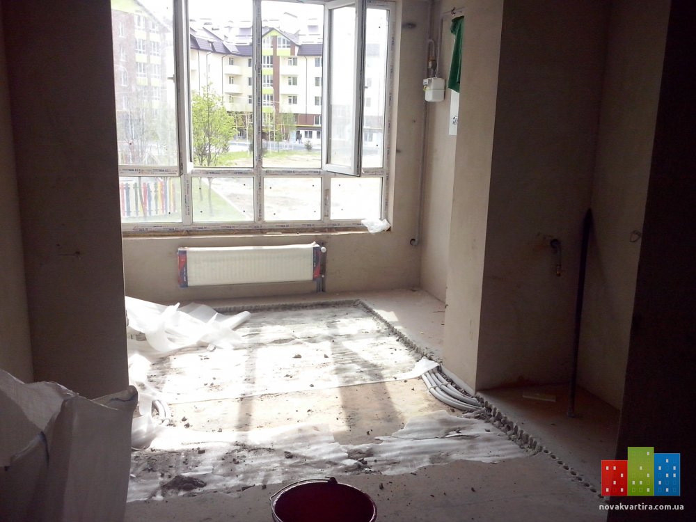

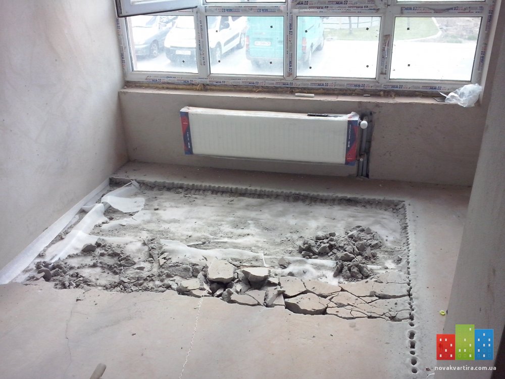

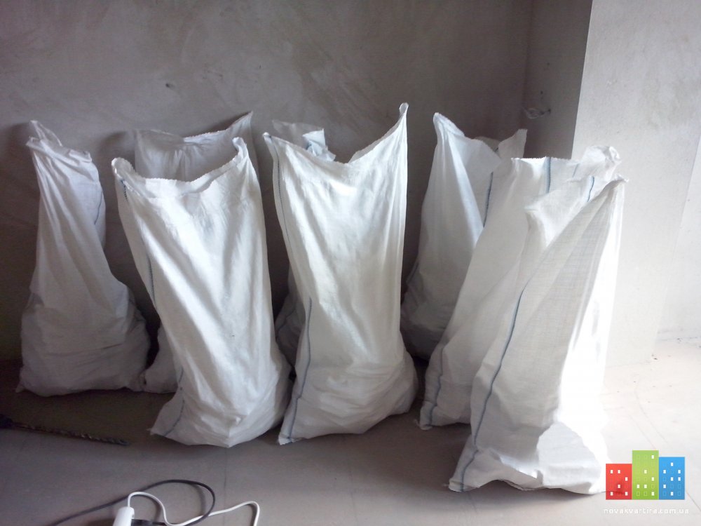

    1.Засверлил по периметру стяжку (смотрите не влупите трубы,которые идут под стяжкой,бур брал D14,так как меньша вероятность повредить трубы,которые шли в комплекте с квартирой)
    2.Снимал стяжку ломая ломом и укладывая содержимое в мешки.
    3.Вынес все,запарился,мешков 80 получилось.
    4.Убрал все,подмел и т.д.

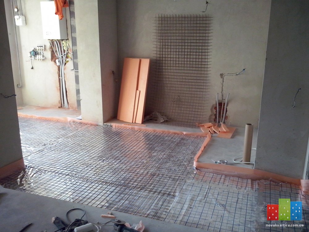

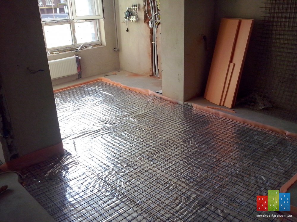

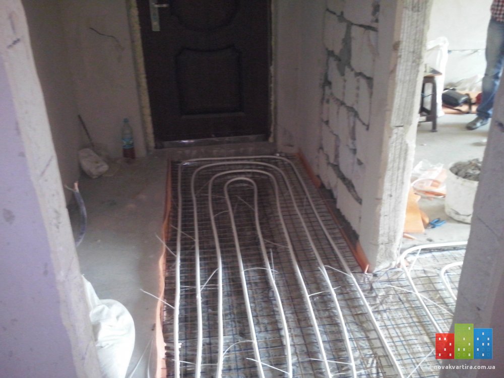

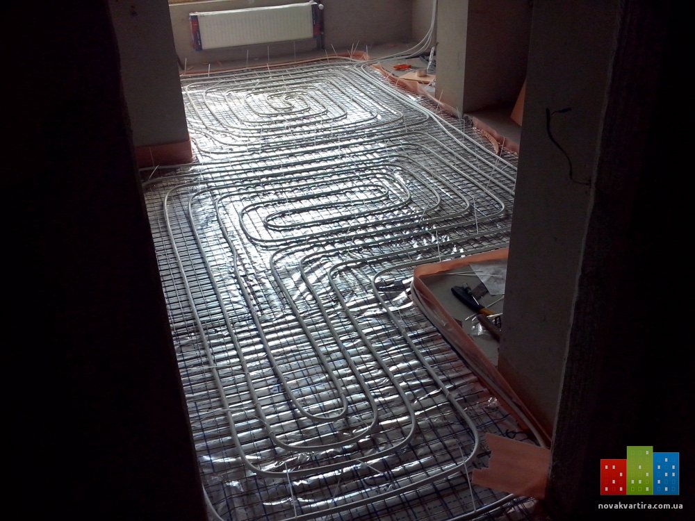

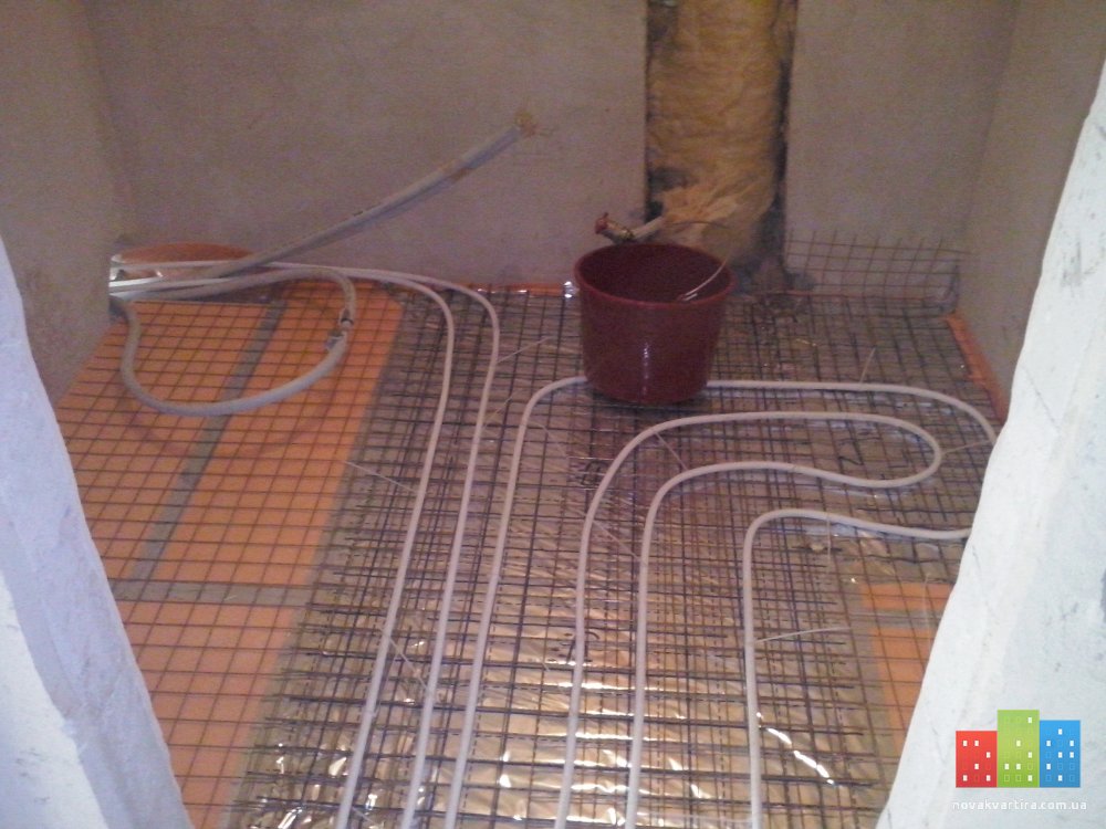

    5.Укладка полистирола 2 см. толщиной+фольга+сетка D4 мм.с шагом прута 5 см.

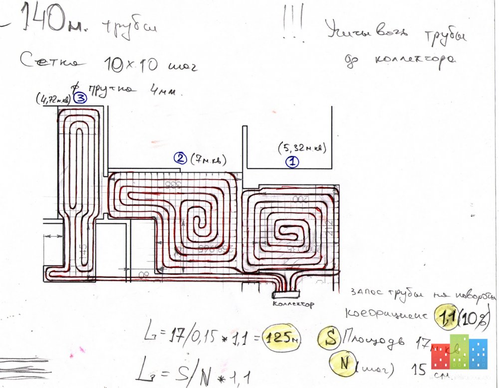

    6.Прощет и разбивка контуров ,подбор гребенки,закупка трубы,стяжек пластиковых и тд.

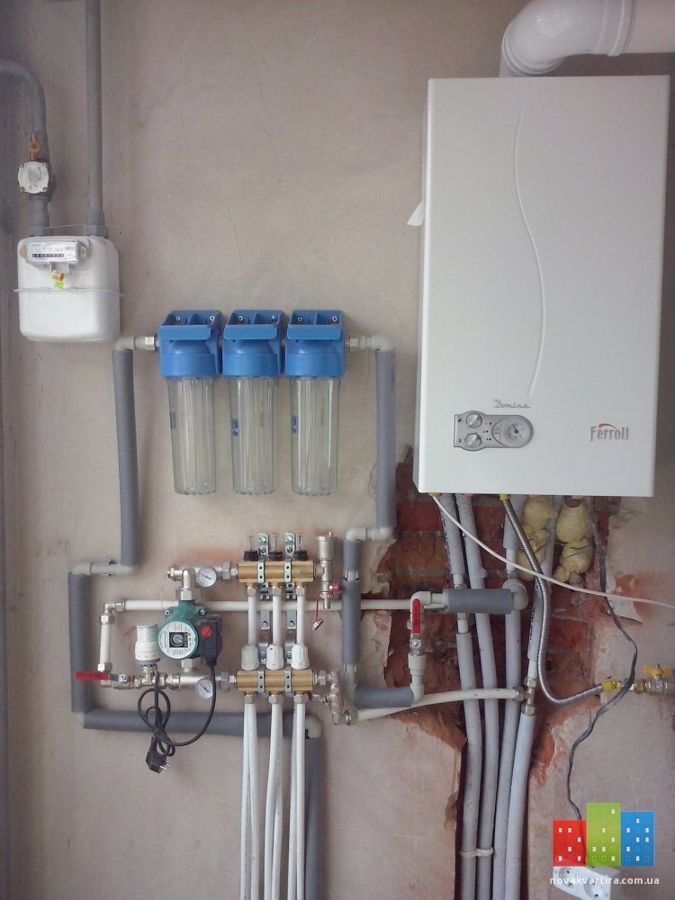

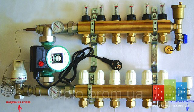

    Трубу брал металло-пластик 5 слойная фирму не помню,гребенку трехконтурную в сборе с насосом,терморегулятором,фитингами,воздухоотводом и т.д.По формуле трубы 140 метров но нужно было добавить подачу в ванную и коридор они самые ,короче ушло 150 метров.

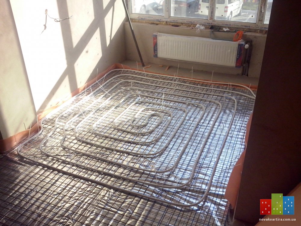

    7.Монтаж гребенки на стену и укладка трубы.Трубу укладывать только вдвоем один гнет,и стяжками цепляет второй бухту раскатывает и подает.
    Продолжим.
    Шаг делал 15 см.,укладка улиткой,на мой взгляд самое то.Как укладывать улиткой почитайте в интернете.
    На поворотах акуратно,я гнул вручную,у кого есть пружина-кондуктор,то вообще тема.
    Кто не понял,какая пружина,интернет поможет.

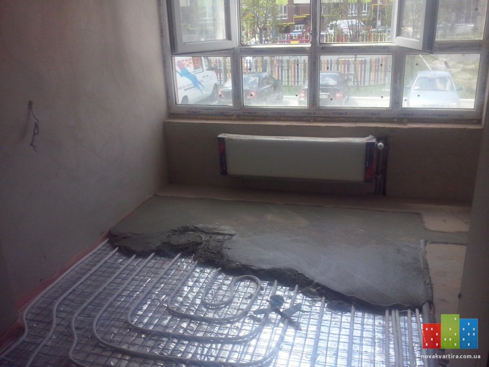

    8.Заливаем, смесь песок+вода+цемент 400+пластификатор.Смеси для теплых полов -нахер,дорого а в итоге тоже самое.Лучше по маяках,так меньше расхода клея потом на плитку,а он собака дорогой,но я люблю трудности.Короче нормально получилось.Брали за уровень имеющуюся стяжку.

    9.Сушилась стяжка естественным образом.Кому не втерпеж можно и за пару дней высушить плавным поднятием температуры.
    Основное забыл,перед заливкой подключение контуров к гребенки и гребенки к котлу .
    Подключал знакомый сантехник (можно и самому,но нахер париться,у него ножницы,развальцовка и т.д.)
    короче инструмент.То,что я до этого делал инструмент не нужен,главное голова и руки,а ,и желание.Нет желания,открываеш интернет звониш на фирму платиш бабки и тебе это все делают.Теорию ты уже знаеш.
    Главное изучить принцип и нюансы напольного водяного отопления.
    Короче,подключили, и ептиль НЕ РАБОТАЕТ.Вентиль забыли открыть на гребенке,а он там скрытый под шестигранник.Открыли ,пошла заправка контуров,зашипело забурлило,воздух выходит.Отлично.
    А дальше,настраивай как хош,балансируй контура расходомерами,меняй температуру.Проверил на утечку поганял,бурлить будет пару часов,пока воздух с воды весь не выйдет,а потом будет тихо работать.

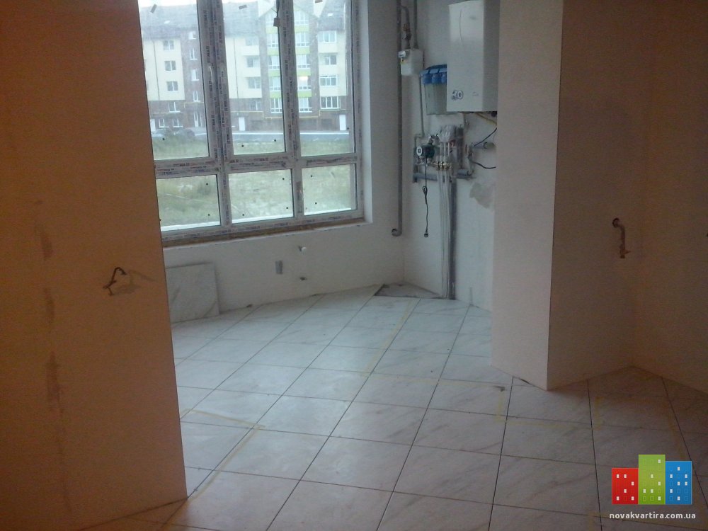

    Вот и все,теперь думайте, самому делать или заказывать на стороне,я сделал сам,тк как было интересно,да и вродь инженер как ни как.Ах да,плитку потом не забудьте положить ;)

    зачем в контуре гор.воды стоит бойлер?... на случай ядерной войны?!stesn9us
  9. Alive
    Alive Well-Known Member
    Подскажите, что за устройства стоят у вас перед бойлером? На схеме плохо читается.
    Плюс вам в карму за детальное описание. :)
    Просто войны. И она уже почти у вас в доме. Зимой с газом будут большие проблемы, и человек, устанавливая бойлер просто подумал головой.
  10. vetalgrin
    vetalgrin Member
    Планировал ставить,так и не поставил.Или бойлер или гидроакумулятор,чтоб меньше котел задрачивать .Отговорили
    Обратный клапан,он вродь уже в бойлере встроен
    В любом случае бойлер не мешает,просто в розетку не втыкать,бутет как гидроакумулятор.Схемы связки бойлера и двухконтурного котла можна найти в нете.А на схеме я условно показал, да и схема упрощенная.Много чего доставил, что на схеме нет и редуктор регулировки давления воды на входе в квартиру, и фильтр грубой очистки, и батарею фильтров выводил отдельно на питьевую воду,чтоб бутли не тягать и тд

    То есть, грубо говоря, технически возможно включить эл. бойлер в разрыв выхода воды ГВП и в выключенном состоянии он не будет мешать нормальному протоку воды? Нет в нем какого-либо редуктора, что регулирует поток так, чтоб он успевал нагревать воду до 80 градусов? В общем, не сделает ли он напор горячей воды меньше? Ну и наверное придется поставить байпас для прямого протока воды мимо бойлера.
    Не все, мой друг, но некоторые - точно.
  13. vetalgrin
    vetalgrin Member
    http://strport.ru/klimat/kak-podklyuchit-gazovyi-kotel типа того ознакомтесь ато долго писать.Смотрите раздел
    Схема подключения двухконтурного котла с бойлером/накопителем.
