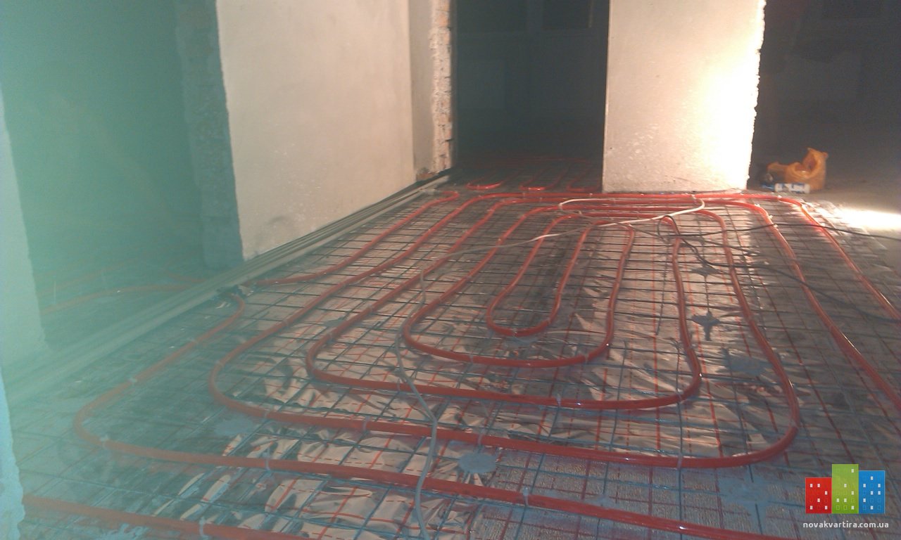

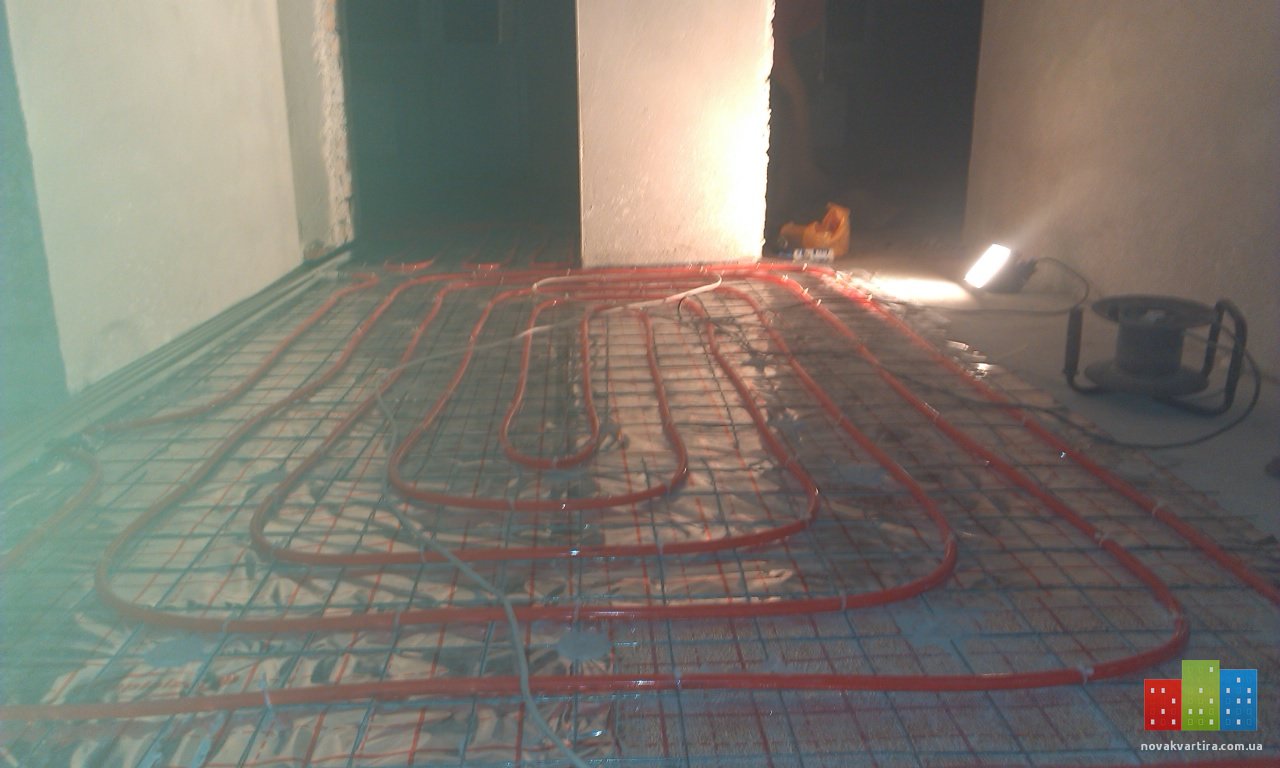

    Сделали теплый пол. Кому надо могу посоветовать хороших мастеров. Работой очень довольна:super: Фото есть только такого качества, так как, в силу наших обстоятельств, делали поздно вечером.
      138,4 КБ
      681
      112,5 КБ
      697
    Viki1504 нравится это.
  7. oksy
    oksy Well-Known Member
    Из материалов: труба сшитый полиэтилен Valtec, теплоизол с разметкой 4мм и пленка с разметкой, сетка для крепления трубы, крепление. Получилось 15м2 теплого пола, коллектор решили не ставить, разделили на два контура и поставили унибокс Giacomini.
