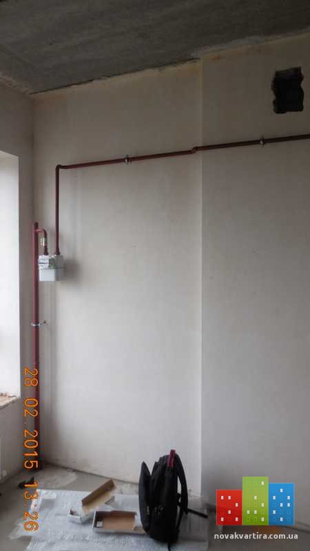

    Мда. Сантехники загнали трубу в кухне в стену, типа - задел. Мол, если сами захотите поставить когда-нить батарею, то вот вам уже под неё выходы...
