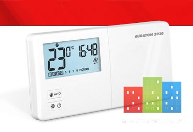

    на котле мотор 115вт + сам котел потребляет сколько-то там.
    нужно в 3 раза запас, т.е. около 450вт стабилизатор.
    у меня котел, холодильник и микроволновка висят на стабилизаторе 2000вт.
    недельные программаторы в основном релейные - т.е. после достижения заданной температуры в комнате - он просто отключает котел (точнее переводит его в режим ожидания). И таким образом экономится газ.
    ставить в комнату либо в самое холодное помещение в квартире (т.к. замер температуры будет происходить там, где стоит программатор).
    Я поставил auraton 2030 проводной в комнате. если в комнате тепло, то на кухне и в других помещениях тем более..
    https://voltar.com.ua/shop/nedelnyi-programmator-auraton-2030.html
    У них в ленейке есть еще беспроводной, но там огромная разница в цене, и она неоправдана, если ставите программатор во время ремонта.
    кабель 2х0.75 прокинуть от предполагаемого места установки до котла стоит максимум 20-30 гривен.
    при чем здесь парит стабилизаторы? вы не обязаны у них покупать...
