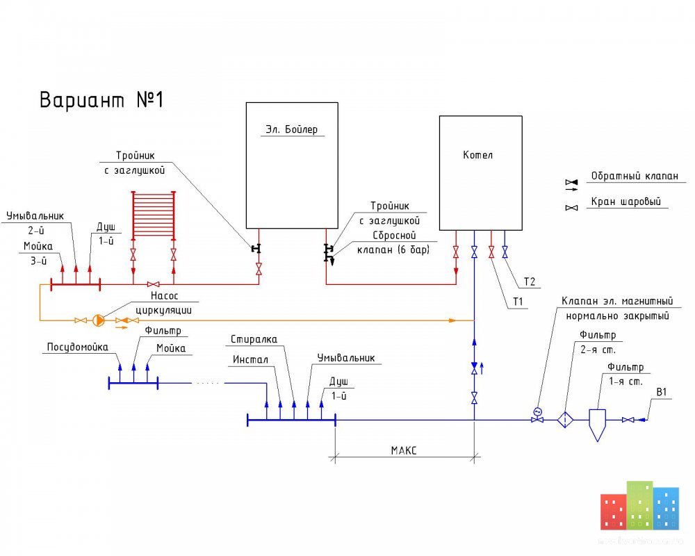

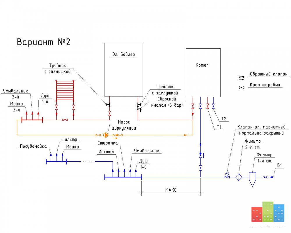

    Вариант №1 - Предполагает использовать эл. бойлер как резервный источник гор. воды. (минимальный расход эл. энергии).
    Вариант №2 - Предполагает использование эл. бойлер для догрева и поддержания температуры (повторюсь в домах с газом эл. энергия ОЧЕНЬ дорогая).
    При использование насосов которые Вы выложили терморегулятор не нужен он у них встроенный (есть модификации и без него с таймером). Для дома/кв. очень хорошее решение.
    Обратите внимание на разнесение гребенок, очень рекомендую максимально отдалить забор на душ и котел, забор на котел должен быть до всех сан. приборов. Возможно даже установить между 1-й гребенкой и отбором ХВ на котел балансировочного клапана либо другое местное сопротивление (например шайба), есть и другие решения этого нюанса.

    Супер! Схему переделаю. Спасибо. Насос Grundfos Comfort UP 15-14 B PM без наворотов уже есть в наличии. Так, я уже должен Вам бутылку хорошего рома.
    Если у Вас расстояние по гвс не большое, то рециркуляция не нужна. Большое или маленькое, это приблизительно 3 литра.

    На данном этапе стоимости газа, конечно, лучше бы газом. Вот немного переделал схему, но до конца так и не понимаю как будет работать место соединения циркуляции с подачей хвс на котел ).

    Я давно изучал гидравлику, но здравый смысл посдказывает, что узел соединения обратки и холодной воды будет работать в том случае, если давлление рец. насоса будет выше давления в магистрали. Иначе обратный клапан, присоединенный к насосу, не сможет открыться.
  9. Dm_P21_25
    Dm_P21_25 Active Member
    .... да, логично. Похоже что придется подогревать циркуляцию бойлером или эта схема превратится в космический корабль, ... просто найти самый оптимальный/экономичный режим по поеданию электричества. Вобщем надо думать.
  10. serg_io
    serg_io Active Member
    А может я и ошибаюсь. В нашей замкнутой системе, когда она в покое, давление до и после рециркуляционного насоса скорее всего одинаково и равно давлению на входе. И когда он (насос) начинает работать, то создается избыточное давление на выходе, которое в сумме превышает давление до обратного клапана...

    Тоже верно. Но тогда эти обратные клапана наверно быстро выйдут из строя, от постоянных скачков давления то в одну сторону то в другую
  12. HochyDomik
    HochyDomik Member
    Была ситуация, когда во время малого забора горячей воды (в основном ночью) она передавливала клапан и смешивалась с подачей холодной воды. Нужно внимательно отнестись к этому моменту.
