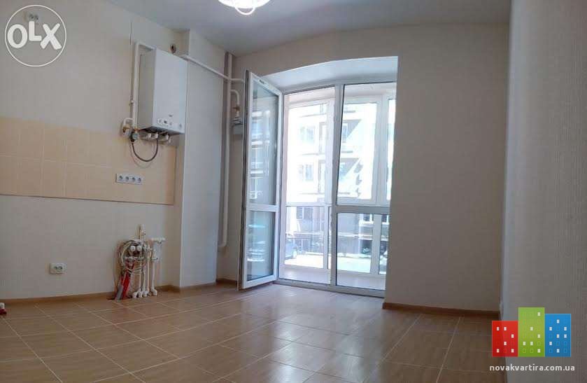

    Зоряна, мне кажется проще не трогать зону дымохода. Дизайнум я после диалога и долгого ожидания сметы, а когда наконец то вытрусил ее с них, послал этих рвачей в задницу. Что касается планировки и установки радиаторов, это сугубо ваше дело по размерам и месту установки и никакие дизайнумы при индивидуальном отоплении вам не указ. Разумеется дымоход должен сохранить целостность. Если честно, я не понял смысл в такой высокой батарее... Тепло идет снизу вверх. В чем смысл такой высокой батереи еще и на коробе дымохода? Запомните, этот короб будет всегда холодный потому как он коаксиальный труба в трубе и по внешней трубе-коробу будет идти всегда холодный воздух для затяжки в воздушную камеру турбированного котла с закрытой камерой сгорания. Данный короб точнее его стенки имеет смысл утеплить 20 мм стерадуром (листами экструдированного полистерола, короче очень плотного пенопласта, только стыки этих листов сделать герметичными что бы небыло свищей), этим вы отсечете от него (короба) холод в кухню, но никак не батереей, иначе ваш котел будет работать на обогрев этого короба, а газ нынче не дешевый. Это же касается коробов всех вент.каналов в санузле и на кухне. Дом ведь не отапливается хотя бы в парадном. Не забывайте что вокруг вас не все соседи сделают ремонты и поселятся, а значит не прогреют стены дома должным образом

    Большое спасибо за совет , а батарея такая длинная потому что так посчитал нам дизайнум в кухне 1100 Ват должно быть, я как то и не подумала что не можно на дымоход вешать вот и спросила у них на свою голову. Сделали они там вывод,а теперь придеться наверное пол штробить((( и делать другой вывод ,это наверное дешевле будет чем новый проект заказывать в газовщиков))

    я сказал что с дизайнумом надо делать, мое субьективное мнение. скорее всего стяжка на полу у вас лежит. собственно это визуально будет видно, виэтом случае надо будет делать штробы под разводку труб, но это не страшно на самом деле. нам тоже самое на Ватутина предстоит. главное чт бы был на бумаге глубокий чертежь по всем вами желаемым коммуникациям
    Вам мирослав в дизайнуме разрешил вешать котел на стену короба дымохода? ггггг..... в разговоре со мной в августе он это запрещал, от убожество же... Стесняюсь спросить, а во сколько вам оценил свою работу дизайнум и что в нее входит?

    В дизайнуме мы заказали так как не очень то хотели штробить пол это : вывод под радиаторы с заглушками -3шт, вывод в стене, подвод к котлу, Батареи их мы решили не брать. Все это обошлось 5500грн. Я не помню как звали того кто нам делал , но так интересно что нам сказал что можно там вешать. А почему вертикальная- потому что мы спросили можно ли вешать на дымоход , он говорит - да, но вам тогда надо вертикальная труба так как размер дымохода 650 мм, соответственно батарея должна быть (2000х400)мм. Не хочеться иметь проблем с газконторой , придут пускать газ а у меня не по проекту стоит котел . Я в этом деле новичек зеленый еще)))) У меня теперь другой вопрос как будут пускаться газ в дом?

    Очень интересует вопрос можно ли вещать отопительный Котел на Дымоход
    - возможный вариант ответа "возможно "ДА", но есть требование по размещению котла и расстояние от котла и прибора учета (счетчика) должно быть не меньшим чем 30 см. , а поскольку наши Счетчики Газа расположены в районе Дымохода - Газовщики могут запретить такое размещение котла на дымоходе. по причине близости этих приборов .

    6.46 Установку настенного газового оборудования для отопления и горячего водоснабжения следует предусматривать:
    • на стенах из негорючих материалов на расстоянии не менее 2 см от стены (в том числе от боковой стены);
    • на стенах из трудногорючих и горючих материалов, изолированных негорючими материалами (кровельной сталью по листу асбеста толщиной не менее 3 мм, штукатуркой и т.д.) на расстоянии не менее 3 см от стены (в том числе от боковой стены). Изоляция должна выступать за габариты корпуса оборудования на 10 см и на 70 см сверху.
    6.47 Установку газового оборудования для поквартирного отопления следует предусматривать на расстоянии не менее 10 см от стены из негорючих материалов и от стен из трудногорючих материалов, защищенных в соответст-вии с указаниями 6.45. Допускается установка данного оборудования у стен из трудногорючих и горючих материалов без защиты на расстоянии не менее 25 см от стен. При установке вышеуказанного оборудования на пол с деревянным покрытием, последний должен быть изолирован негорючими материалами, обес¬печивающими предел огнестойкости конструкции не менее 0, 75 часа. Изоляция пола должна выступать за габариты корпуса оборудования на 10 см.

    "Минимальное расстояние от счетчика до котла указывается в паспорте счетчика.
    Если там не указано - тогда 80 см. Источник - "ДБН В.2.5-20-2001 Газоснабжение"
    Существуют счетчики, в которых это расстояние указано. Например ГРАНД - 5 см. Себе собираюсь менять счетчик и переносить котел ближе к нему."
    Из слов пользователя получается что если Очень нужно повесить Котел в определенное место (а счетчик Мешает) - думаем о замене счетчика (в ТУ которого указано нужное нам расстояние) или о переносе счетчика в другое место
