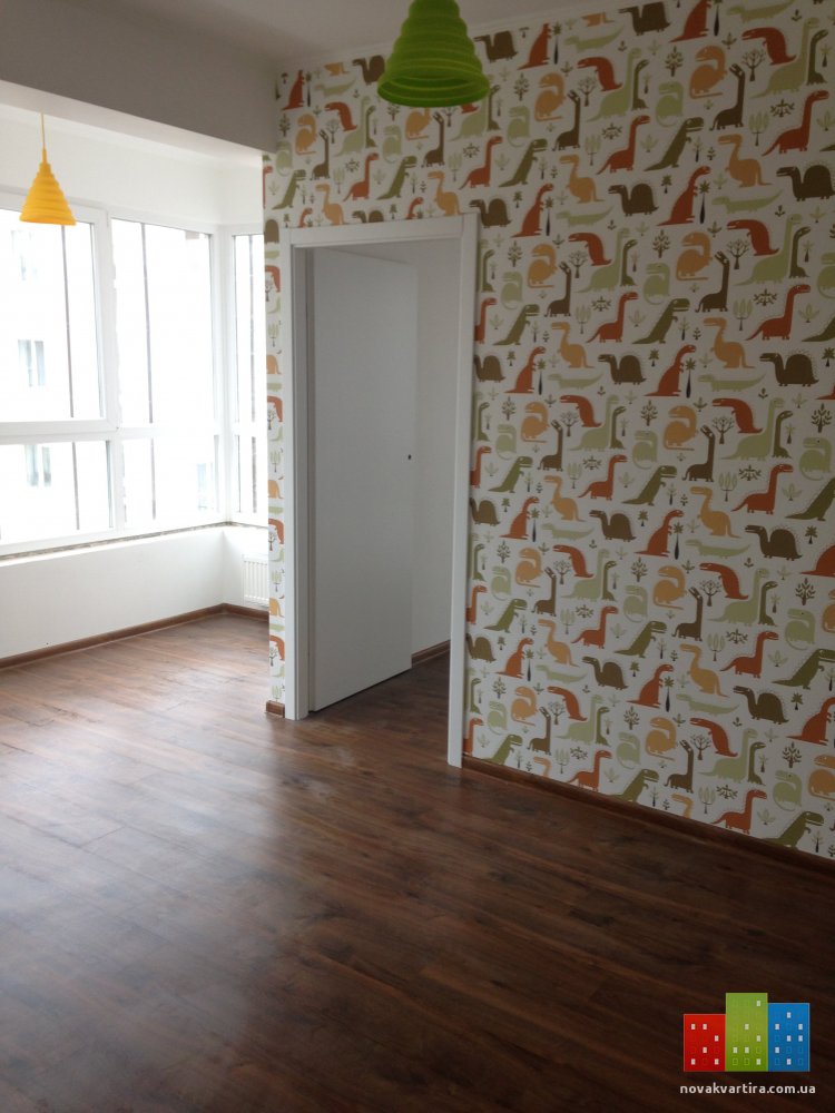

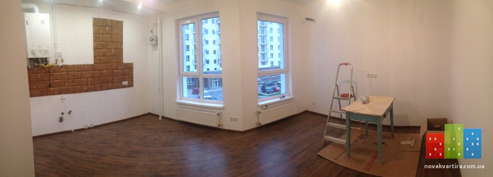

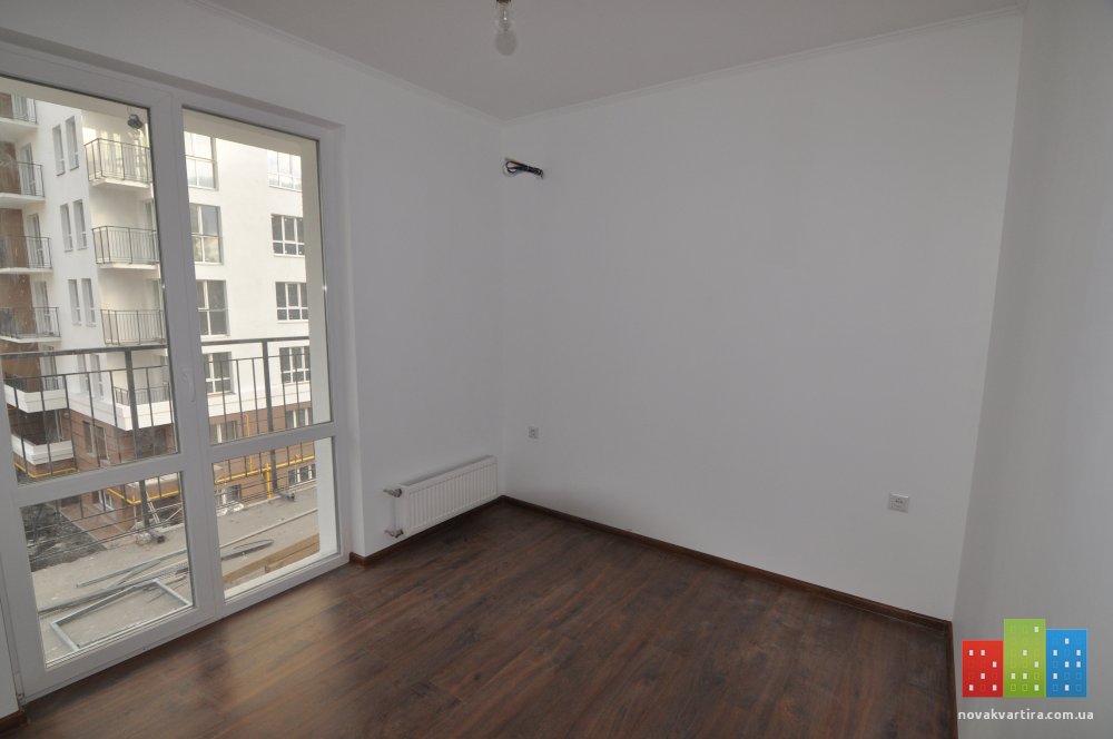

    Освободился мастер, делал у нас ремонт: эл. проводку, отделочные работы, поклейка обоев, укладка плитки, ламината, подключение сантехники, возведение перегородки, установка дверей, замков, подоконников.
    Делает всё на мой взгляд качественно, усердно, не дорого, поэтому могу смело рекомендовать.
    095 011 41 36 Юрий Николаевич.
    Ниже немного фото его работы в нашей квартире:
