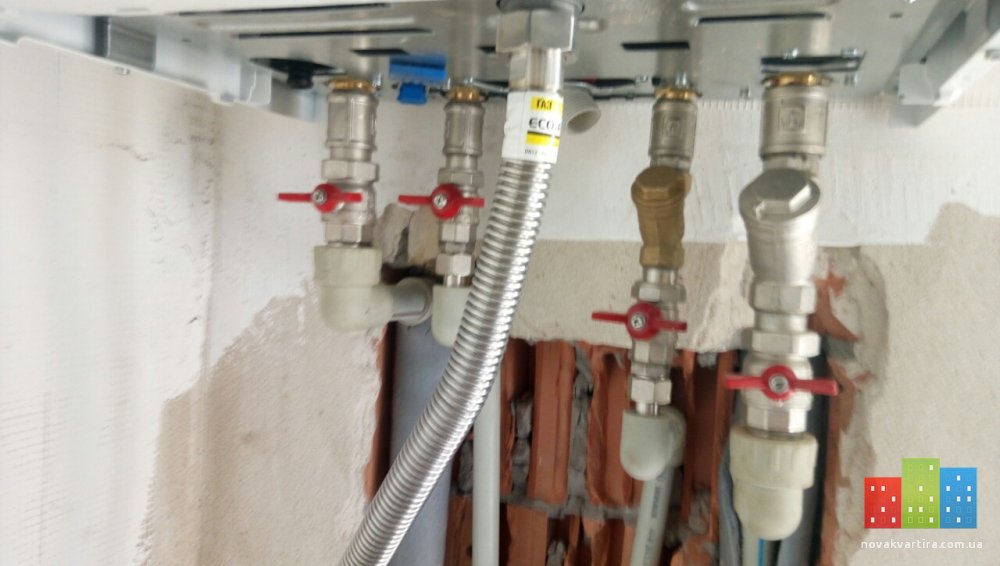

    Если навскидку, то по материалам только по газу должно быть:
    коаксиальная труба ~1000 грн.;
    газовый шланг 3/4-3/4 (ну пусть длиной 2м, хотя можно и меньше взять) ~350 грн
    фильтр для газа ~100-400 грн (зависит от производителя)
    У меня за установку котла и подключение к дымоходу (без обвязки СО) взяли 500 грн. за работы. Газовый шланг и фильтр на этом этапе не покупал, т.к. после пуска газа котел будет снят, на дымоход поставлена заглушка и начнутся ремонтные работы...

  3. skvarnik
    skvarnik Active Member
    Ну с меня 2200 (а не 2400) взяли вот за это - шланг, краны, переходы, фильтра
    не знаю, действительно ли это стоит 2200 или меня обманули
  4. AmberIT
    AmberIT Well-Known Member
    А, ну если в эту цену включить фильтры-грязевики + шаровые краны (это уже элементы обвязки СО + ГВС), то цена очень даже нормальная. При условии, что арматура более-менее нормального производителя (хотя бы Valtec).

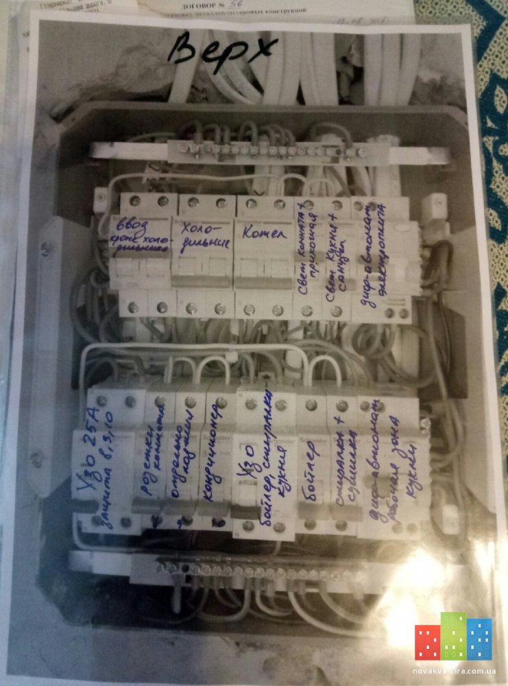

  9. skvarnik
    У меня вот так

  10. AmberIT
    Как вариант, можете поместить ЗУБР на этажный щиток. Там места навалом, для всех хватит.
  11. tanderbiord
    tanderbiord Well-Known Member
    Плюньте своему электрику в лицо.На шнайдеровские автоматы он вас уговорил а зубр или что-то подобное поставить не предложил.

  12. dimas85
    dimas85 Active Member
    За запуск котла заплатил 450 грн, уже обогреваемся. При этом у меня уже всё было куплено и смонтировано моими сантехниками (дымоход, краны подведены). Если ваши сантехники не предусмотрели фильтр грязевик на обратку отопления пуско-наладчик котла может вам отказать (тут всё зависит от бренда котла и их сервиса, уж очень у них много требований). Шланг на газ нужен сильфонного типа (металлический гофрированный). По поводу реле зубр, я общался со своими сервисниками, сказали - да это неплохо. Но стабилизатор нужен для того чтобы сглаживать перепады в диапазоне пределов (к примеру 190 - 240 Вольт) - тут каждый решает сам. В котле много электроники, решил не рисковать, тем более пока все делают ремонты. Взял Львовский стаб за 900 грн:
    http://www.lvt.ua/index.php?page=10&product=75
    Да и еще... пуско-наладчики сказали такую штуку... Пока все делают ремонты ваш котел из шахты будет сосать огромное количество пыли от ваших соседей, потом придется чистить вентилятор и еще что-то там. Сказали что можно снять наружную трубу d100 (ту через которую котел сосет воздух) чтобы он брал воздух у вас с квартиры, где пыли меньше. А внутреннюю d60 так и оставить выведенную в дымоход для выпуска продуктов сгорания.
    На вход воды хочу поставить еще магнитный фильтр против накипи (мнения разные), врезать не хочу, прикручу накладной.
  13. Ander
    Ander Well-Known Member
    вы не защищаете зубром технику, он ее просто обестачивает. А вот газовые котлы крайне не любят обестачивания... :)
    бооооже мой гггг.. горе от ума... вам на каждую "розетку" гггг поставили двухлинейный выключатель Ггггггг... дааа... это насколько ж вас электрик обул ? Трассы наверное толщиной как на электростанции ? Гггг... Фазу расшарить слабо былоиа ноль на общей шине коллекторе оставить гггг
  14. skvarnik
    поздно пить боржоми
    по щитку, то у меня так, я в этом не силен, гляньте

  15. AmberIT
    Это да, но другая бытовая техника тоже крайне не любит отклонений от нормального напряжения. Всех не удовлетворишь.
    Конечно, можно еще и стабилизатор использовать, но если в сети будет 300В, то хочь-не-хочь а нужно вырубить всех, чтобы не было потом мучительно больно...
    Так а смысл уже расстраиваться... Все смонтировано, так что забейте. И вспоминаем, как в наших квартирах вся электрика работает на 2 автоматах, часто на скутках старых алюминиевых с новыми медными проводами и без всяких ЗУБРов. Все познается в сравнении...

  16. Ander
    Умиляют эти обуваторы с СЦ по котлам ггг... "тооолько гоофру металл и ни ни другое" остальное дает утечьки наверное, паарвееецца как призииирватиив... и нельзяяя... потому что нельзяяяя.. а гофру только у нас надо покупать, потому что она у нас в СЦ европуперэкологически качественная...
    Ооой без лоха жизнь плоха...
    Да в газовой трубе в магистрали давление аааж 0,9 атм. В то время как в сантехнике всей от 2х начинается...

  17. dimas85
    Никто не заставляет покупать гофру для газа у сервисников, по крайней мере меня не заставляли. А вы Андер можете к примеру позвонить в Вайлант Украина и рассказать какой вы шланг хотите и какое давление в магистрали. Ну заплатите за ложный вызов (из-за шланга) пару сотен, подумаешь...
  18. Ander
    Ггггг аахренеть, 2 узо повесить... гггг... А не проще ли было вместо этого хлама один настенный 3кВт стаб повесить и убить кучу зайцев вместо этих всех выключателей :)))) ну повесилили..
