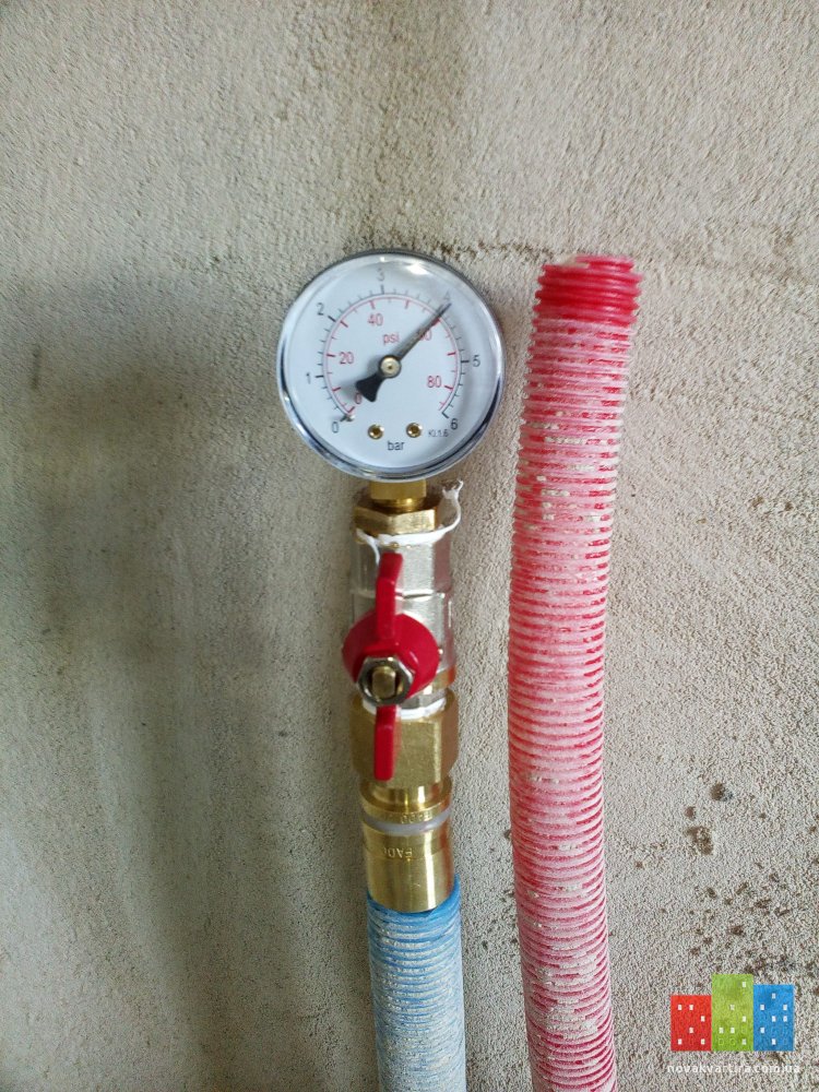

    По поводу подачи воды ПК приятно удивил. Когда то, я отправлял в письменном виде просьбу по поводу желаемого подвода трубы хвс к предполагаемому узлу ввода, ответ не получил, но по факту - все сделано согласно схеме. Более того подача хвс отдельно идет к месту котла + к узлу ввода. Так же была проложена дополнительная труба для гвс от котла в сан узел (расстояние по прямой порядка 6и метров). Хороший кусок работы который уже не надо делать.
    Давление на 6м этаже чуть больше 4. Обжим получился немного косячный, переделаю. IMG_20160708_114752.jpg
