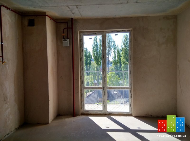

    Александр В., подскажите пожалуйста такой момент...
    Судя по фоткам Вашего котла, у Вас отверстие для шахты дымохода перенесено максимально близко к потолку.
    Это если судить исходя из Вашей и моей фотки...
    Вопрос: это Дизайнум так перенес? Или изначально было?

  11. Ander
    Ander Well-Known Member
    У меня точно так же. Это архитектура такая.
    Ну если графити начали появляться до того как, это уже вопрос к службе безопасности стройки....
  12. AmberIT
    AmberIT Well-Known Member
    Точно также как у Александра В. или как у меня?
    Собственно, у меня вопрос такой: я в будущем хочу все эти коммуникации упрятать в гипсокартонный короб. Естественно, хочется сделать его поменьше. Но вот не знаю, можно ли это отверстие от дымохода сдвинуть чуть выше к потолку (как у Александра В.) или нет...

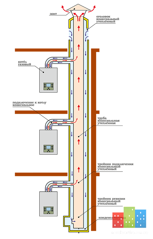

    Ооох любители перестраивать. Там же труба в трубе. Вам прийдется выдолбить 2 отверстия, а когда нарушиф диафрагму керамической трубы дым котла будет валить вам в кухню и в воздушный короб, вам не поздоровится, потому что с воздушного короба все котлы по стояку берут воздух для сжигания газа. А раз туда попадет выхлоп вашего котла, то у соседей выше котлы тут же отключатся тк датчики вырубят их и покажут отсутствие воздуха. Сразу будет вызов из ПС газовщика а тот тут же определит газоанализатором утечку СО в воздушный короб и будет проверка и ревизия всего дымохода пр всем этажам. Вас размотают на штраф немеряный и будут ПРАВЫ! Не майтесь ерундой.
    Что бы вы понимали выглядит это вот так. см.рис

  15. Ander
    посмотрите выше картинку и все поймете. Вот та что средняя труба с красными стрелочками вверх, это керамика по которой идут выхлопы вверх. Наружная труба короб, это воздушка необходимая для работы котлов. Чистый воздух для качественного сгорания...

  17. Ander
    В нашем типе котлов коаксиальные трубы для коаксиального коллективного дымохода. То есть труба в трубе. Внутренняя труба идущая от котла из нержавейки заходит в дырку диафрагму керамической трубы дымохода и должна быть герметично заделана по окружности чтобы газы не попадали во внешний воздушный дымоход. Внешняя труба пластиковая от котла, по ней засасывается турбиной вентилятором чистый воздух из трубы короба... ну теперь все должно быть предельно ясно
