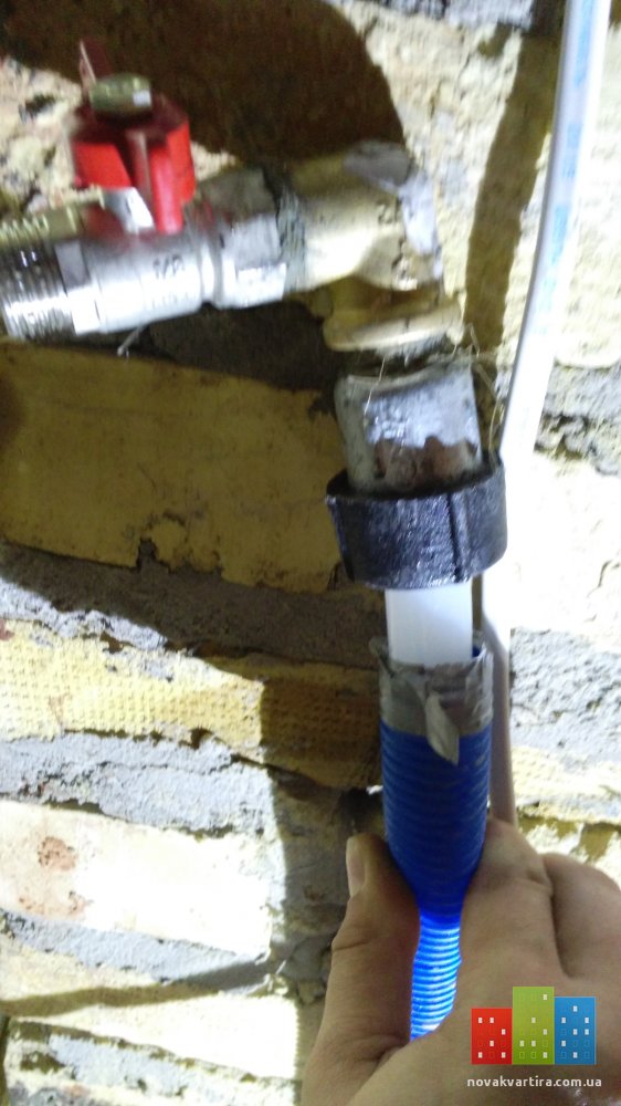

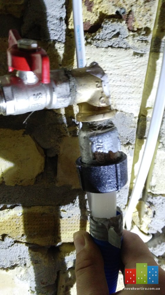

    Текс, как ранее предполагал, теперь и реализовал. Для тех кто интересовался переходом с шитого полиэтилена 20 мм на 1/2 дюйма. См. фото. фитинг GEBO Quick или украинский аналог. Для 18 - 21 мм диаметра трубы, фитинг идет с резьбой 1/2 дюйма на выходе. Свыше 21 мм, 3/4.... Хотел на 3/4 с 20 мм, увы, но напор зачетный.
