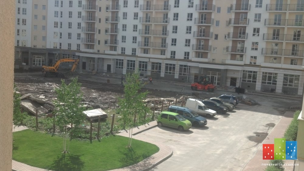

    Ооо! асфальт кладут... ну видно что совсем чуть чуть осталось
    я так понимаю щебень трамбуют

    пока только трамбуют что-то, не щебень, подсыпка какая-то. оформили парковку в фирменном стиле. снесли весь забор и мусор вывозят.

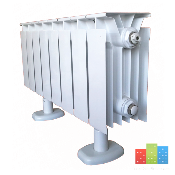

    Насколько я понимаю, батареи должны быть расположены под окном? Сбоку от окна места для них нету особо... Не совсем понимаю, как мне в этом случае стойки помогут - ведь тогда батарея будет расположена выше уровня окна? Вроде бы 30см батареи уже подобрал, так что решение этой проблемы достаточно безболезненное... А света в комнате мало не бывает.
  11. Ander
    Ander Well-Known Member
    :) у вас индивид. отопление. Вы батареи можете ставить где угодно. Вы можете даже теплые пол и СТЕНЫ! сделать :) Вас в этом никтоине ограничивает. Единственное условие жэка, это что бы зимой в квартире было не ниже +5.... :)
    Как я понял, у вас от пола до предполагаемого подоконника 50 см высота. Есть радиаторы в природе высотой 20 см и 30 см из низких.Их можно установить на вертик. кронштейны которые фиксируются в пол своими «пятами». От пола до начала радиатора высота не должна быть меньше 100 мм... у вас еще должно остаться мин. 10 см между верхом радиатора до предполагаемого подоконника. а можно например вообще не делать подоконник, а просто плиткой уложить эту зону... и все :)
    например вот так я себе предполагаю радиатор 25 см на стойках
    http://technoteplo.com.ua/tenrad-al-bm
    в длинну до 18 секций.... почему бы и нет

  12. AmberIT
    AmberIT Well-Known Member
    Спасибо за ссылку, не знал о таких :)
    Пока предварительно выбрал вот эти: http://santehsklad.com.ua/002236-ra...p-33-vysota-300-mm-nizhnee-podklyuchenie.html
    По мощности + небольшой запас как раз получается на всю ширину окна...
