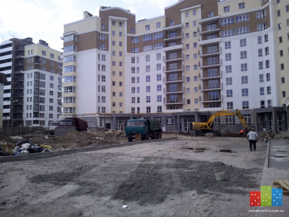

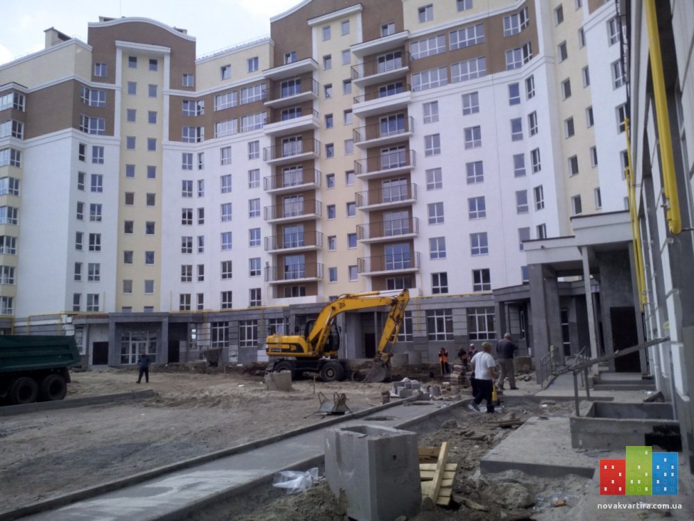

  15. serg_io
    serg_io Active Member
    На сегодняшнее утро дела обстояли как-то так
    DeKa нравится это.
  16. Ander
    Ander Well-Known Member
    бетонируют, что ли?
  17. serg_io
    Сам не пойму, фотки не я делал, уточню позже.
  18. Ander
    со стороны Ватутина вроде такую же подушку из бетона заливали под плитку...
    нет... присмотрелся все таки насыпной слой
