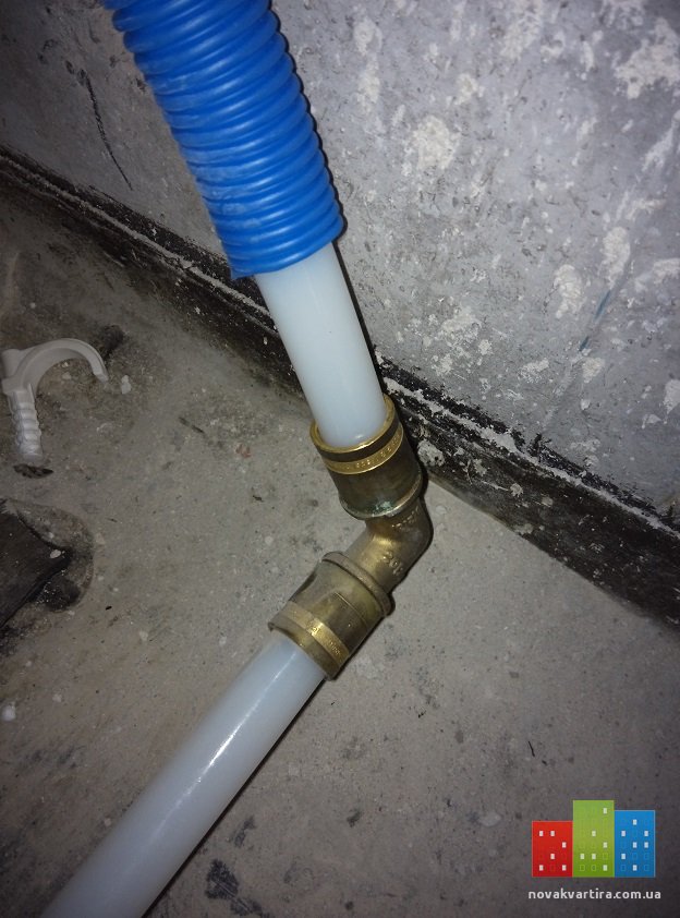

    Воду планируют подключать с 4 мая, после этого обещают дать доступ к щиту ввода. К слову говоря, большую свинью подложили сантехники при подводе холодной воды, сделав вот такой узел (который впоследствии заливался бы в стяжку в туалете) - см. 1.jpg. По крайней мере мне это сказал знакомый сантехник (т.к. это обслуживаемое соединение, которое периодически нужно подтягивать), и посоветовал провести трубу заново без соединений, дабы потом не было мучительно больно...

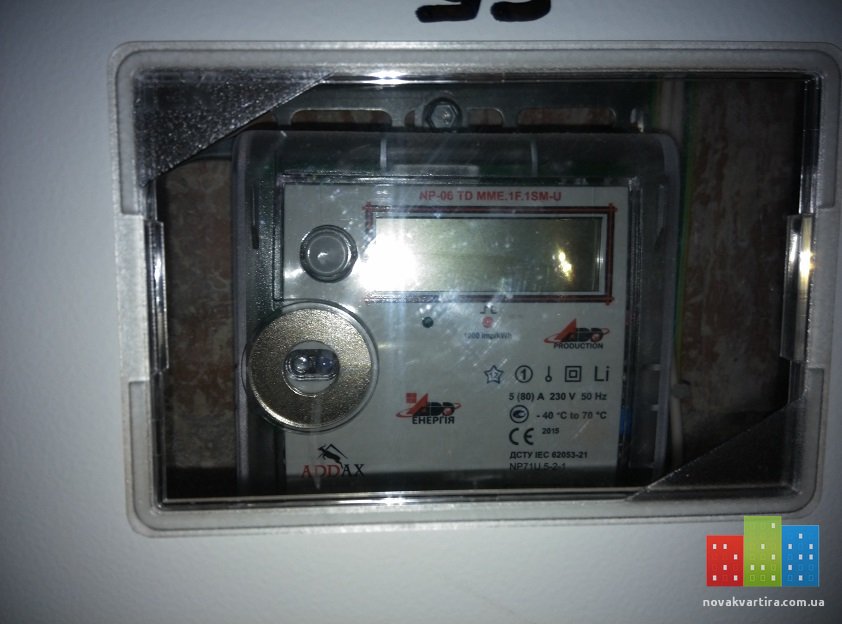

    Электрика есть. Счетчик однозонный (см. 2.jpg).

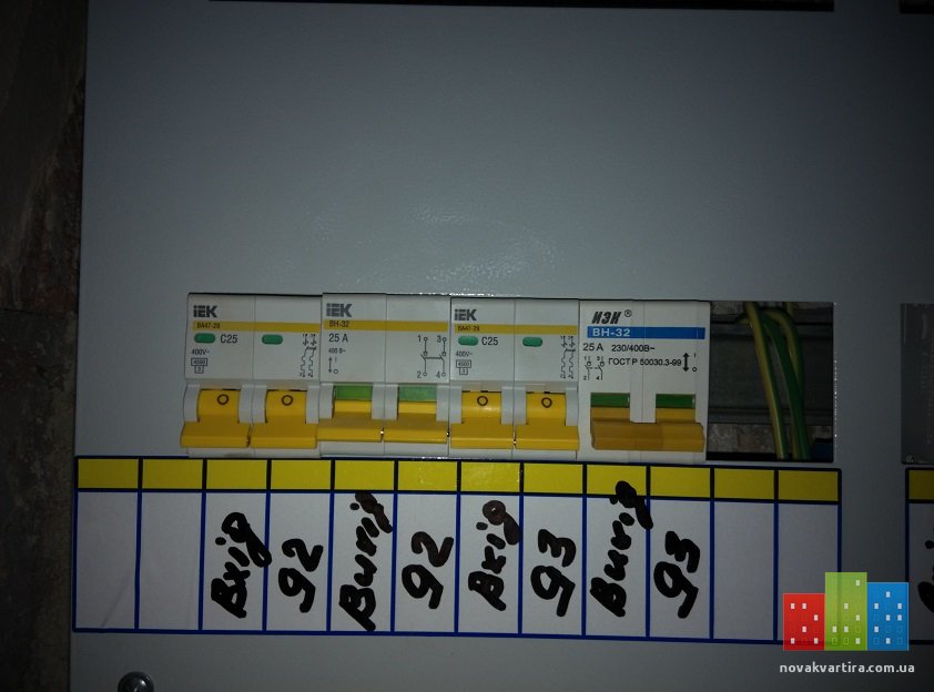

    Коридорный электрический щиток состоит из бюджетных вводного автомата и отключателя нагрузки. Ввод в квартиру - 5кВт, 25А (см. 3.jpg).

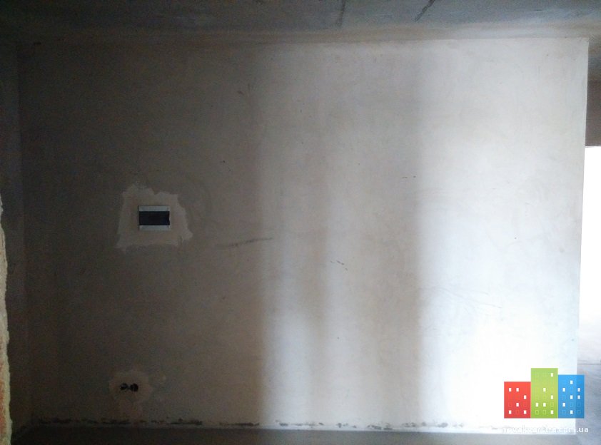

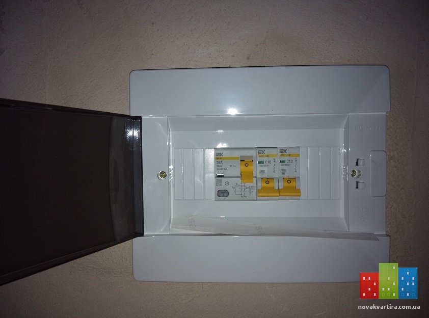

    Квартирный электрический щиток (см. 4.jpg) - бюджетнее не придумаешь. Также в квартиру с подъезда заведен коаксиальный кабель для ТВ и витая пара (провайдер предполагается Максимум, со слов представителя ПК) - см. 5.jpg. На картинках не видно, но справа от входной двери заведена еще одна витая пара под домофон.

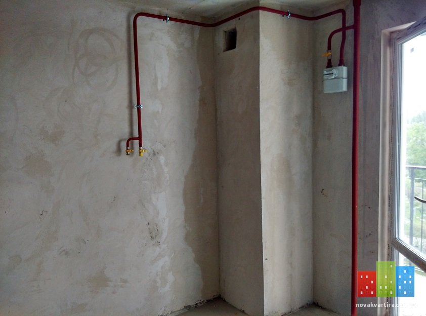

    Газ. Счетчик предустановлен (см. 6.jpg). Разводка выполнена достаточно неплохо (см. 7.jpg).

  8. serg_io
    serg_io Active Member
    А квартиный электрощиток это по умолчанию или отдельно заказывали?
  9. AmberIT
    AmberIT Well-Known Member
    По умолчанию. Хотя можно было и не ставить - все равно менять. Скорее всего, нужно было чисто для приемки квартиры...

  11. Dm_P21_25
    Dm_P21_25 Active Member
    Спасибо за подробное описание!
    По соединению, это аксиальная опресовка. Гильзы инструментом натягиваются на фитинг. Считается что соединение не разборное и не обслуживаемое, т.е. может быть под стяжкой. Минус от этого уголка, то, что он все-таки создает сопротивление, заужение по внутр. диаметру там есть. Можно было обойтись без него. Не подскажите маркировку трубы?

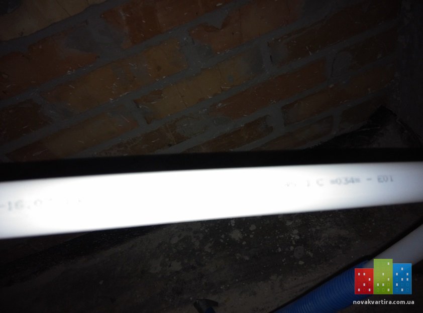

    К сожалению, фотка не получилась (во вложении все что есть, в момент фотографирования не удосужился проверить).
    Но на самой трубе написано "Made in Italy"

  13. Dm_P21_25
    Да, особо не видно, понятно что сшитый полиэтилен. Если будет возможность, сделаете еще фото по этим трубам? Спасибо.

    Обжимной фитинг по полиэтиленовой трубеее %%%( )
    его на металопластик ставят?... фитинг заужает... ну что за ...
    а какой внешний диаметр входящей трубы ? на фото вроде на мет.пластик похоже, а цифра 16 очень настораживает...
  15. AmberIT
    Что-то около 20мм... А чем настораживает цифра 16? Труба должна быть другого диаметра?
    Как откроют доступ к водощитку, гляну что на вход приходит...
    Я от греха подальше трубу все-таки переложу, без всяких, даже надежных соединений. Любое соединение, я считаю, должно иметь доступ для обслуживания или замены, на крайний случай...

  16. Ander
    Ander Well-Known Member
    Погодите, на фото это что за труба? штатная входящая? вы с разводкой заказывали?
    Разумеется нужно что бы входящий диаметр был больше, хотя бы 20 мм. Но самое важное это из чего входящая труба сделана... Судя по обжимному фитингу, это вам уже кто то что то делал в виде разводки? Как для меня то никаких фитингов. Я паять буду пп трубы. Фитинг сужает сечение и обрезает напор...
    На фото 20тка, уже легче...
  17. AmberIT
    Да, входящая труба, идет из водощитка коридора в туалет. Разводку не заказывал. Судя по всему, проходит в гофре под строительной стяжкой.
    Придерживаюсь того же мнения. Чем меньше соединений - тем надежнее система.
    Я планирую разводку трубами PEX-а (в процессе выбора производителя), и без никаких даже самых надежных соединений в недоступных местах.
  18. Ander
    тогда откуда там фитинг уголок взялся?
    так это трубы от РЕХАУ для теплого пола... а соединять их чем будете :)
    я знаю их обжимают обжимными фитингами, это недешевое удовольствие. Гильза и уголок например в эпицентре стоят от 140 грн. за штуку.... и специнструмент обжимной нужен...

  20. Ander
    Я имел ввиду фитинг к гребенке например какой вы предполагаете (непосредственно оединение)? цанговый, опрессовку (кстате то что у вас на фото как выяснилось, труба из полиэиилена на опресованом фитинге уголке) или совсем по богатому на разжатие и сжимание кольцом из того же материала (очень дорогой инструмент для этого монтажа)
    из опыта, минус фитинговых соединений - заужение сечения (это черевато для последов. соединений, потеря напора) Ну и фитинги надо подтягивать со временем, а еще в местах обжима цангой лопается труба :)... со временем...
