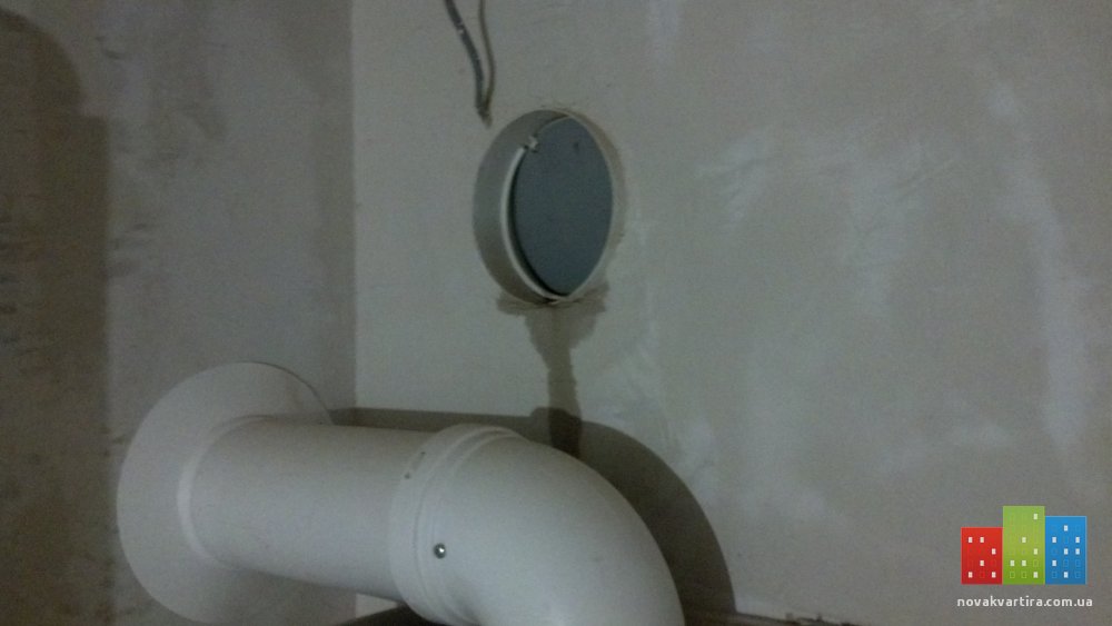

    Вобщем после сегодняшних скитаний поясняю:
    1. Вентиляция в любом случае должна вытягивать воздух из квартиры- это прописано во всех нормах, ДБН, ДСТУ и т.д.
    2. Если такого нет , то это или ошибка проектировщиков или строителей.
    3. Если проектировщиков, то тогда спрашивается, как они прошли экспертизу проекта в ГАСКе?
    4. Если строителей - то тогда они должны это исправить, и при том немедленно.
    5. Чтобы это узнать надо знать, какая высота вентшахты на крыше дома от уровня парапета,? Кто может замерять?
    Иначе жить в доме, где все наоборот нет смысла, все продукты сгорания и жизнедеятельности будут скапливаться в нашим квартирах!!!
    Нужно принимать меры!!!

    предлагаю принять следующие меры.
    -вспомнить из курса физики условия для перемещения воздушных масс.
    -ознакомиться с принципом работы атмосферных котлов.
    -методы организации направленного воздушного потока.
    на 100% уверен, что в местах коллективного проживания, действуют не только законы Украины (Слава Украине! [​IMG] ), но и законы физики. :)

    Обьем кухни, где стоит белый друг (в смысле кател) 12- 15 кубов. Тот же друг жрет, как пишут соседи, от 5 до 10 кубов газа в сутки. Рецепт горения 1:10. Чтобы понятнее - на один куб газа расходуется 10 кубов воздуха. И когда у вашей недвижимости герметичные окна, двери и все такое, секс газа и воздуха происходит через свободное вентиляционное отверстие.
    Надеюсь объяснил.

    Значит, если котел отключить, то из вентиляции дуть должно перестать?
  9. Авега
    Авега Well-Known Member
    перестанет, когда разница в давлении снаружи и внутри выровняется.
    а техническая сторона вопроса, выглядит так
    односторонний клапан. а в случае с атмосферным котлом - дополнительная приточная вентиляция. Евгений Игоревич про это уже говорил.
  10. NBK
    NBK Active Member
    Есть более простое решение для всех обитателей дома сразу - это сделать выше вентканалы на крыше дома, путем кладки на несколько десятков см.

  14. Авега
    конденсат. каналы гильзованы канализационной трубой. стекает по стенкам зараза...
