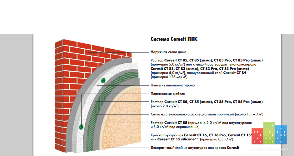

    на фото видно что армирующая сетка лежит на пенопласте. а должна лежать на пенопласте покрытым клеющим составом. т.е. должно быть:
    -стена
    -пенопласт
    -слой клея
    -сетка
    -слой клея
    -финишное покрытие
    а имеем:
    -стена
    -пенопласт
    -сетка
    -слой клея
    -финишное покрытие
    или подрядчики имеют ПК, сознательно нарушая технологию, или ПК сам сознательно идет на это нарушение.
    экономия на лицо - клея уходит в два раза меньше, а он не из дешевого удовольствия...

    Я не собираюсь спорить или ставить под сомнение компетентность Авега - для себя хочу понять: зачем "клей - сетка - клей".
    Если сетка была бы толщиной (шириной) сантиметров пять, ну или хотя бы один, тогда понятно - намазал, притулил сетку, сверху опять намазал, чтобы штукатурка взялась. Этой сетки, что они используют, толщина наверное около миллиметра, а может и меньше. Если намазать слой клея и положить сетку, то сверху мазать уже не за чем - оно уже все будет там. Разравнять только и все. С точки зрения здравого смысла оно как-то так выглядит. Странная какая-то технология. Не могу понять :confused:
    А технадзор что? Спит?
    Авега, Untari и Mozart нравится это.

    если есть технология - снять штаны, сесть на унитаз, встать с унитаза, вытереть вечность, одеть штаны - то вытереть вечность, после того как одел штаны - это нарушение технологии.
    ключевое слово - нарушение технологии
    у нас тут много чего странного. и генератор странного все время морозится
