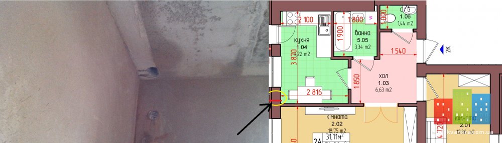

    Сегодня побывали на стройке. Наша квартира в Хвылевого 10 уже отшукатурена.
    Одна любопытная находка меня очень озадачила, а именно дыра в стене на улицу и в потолке в квартиру вверх, где их быть не должно было. Вот фото этой дыры и место ее на плане квартиры.
    Боюсь как бы это не оказалось частью дьявольского плана по введению газа в квартиру через задницу. Ибо если это так, то минимум по 50ти процентах моей кухни будет идти долбаная газовая труба и это не считая кренделей в районе котла и счетчика...

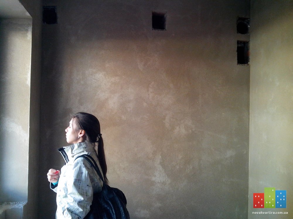

    Объясните, зачем третья вентиляционная дырка на кухне?

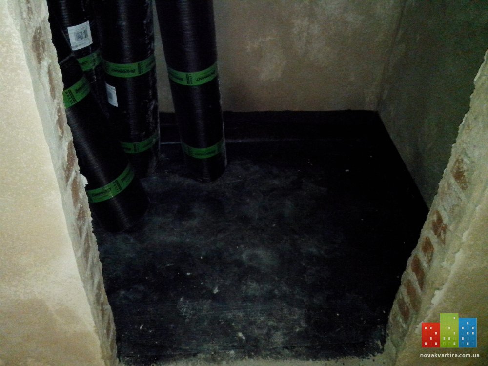

    Гидроизоляция ванной комнаты

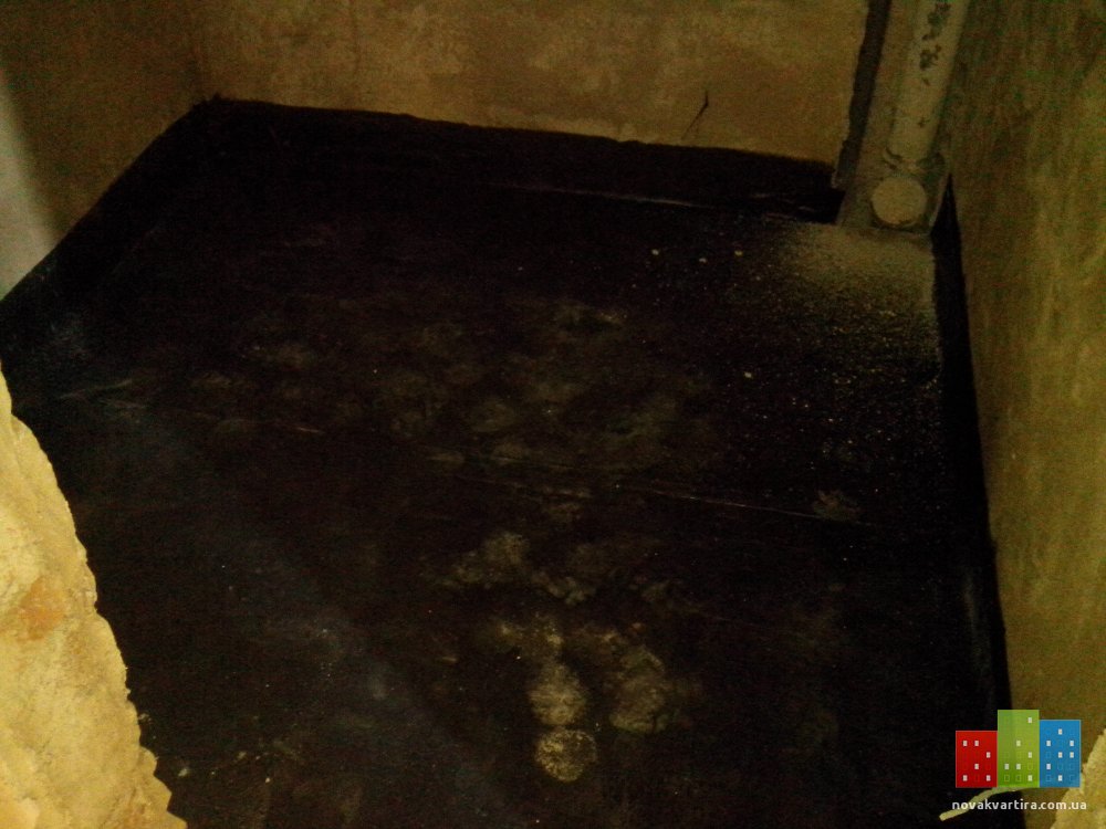

    Гидроизоляция туалета

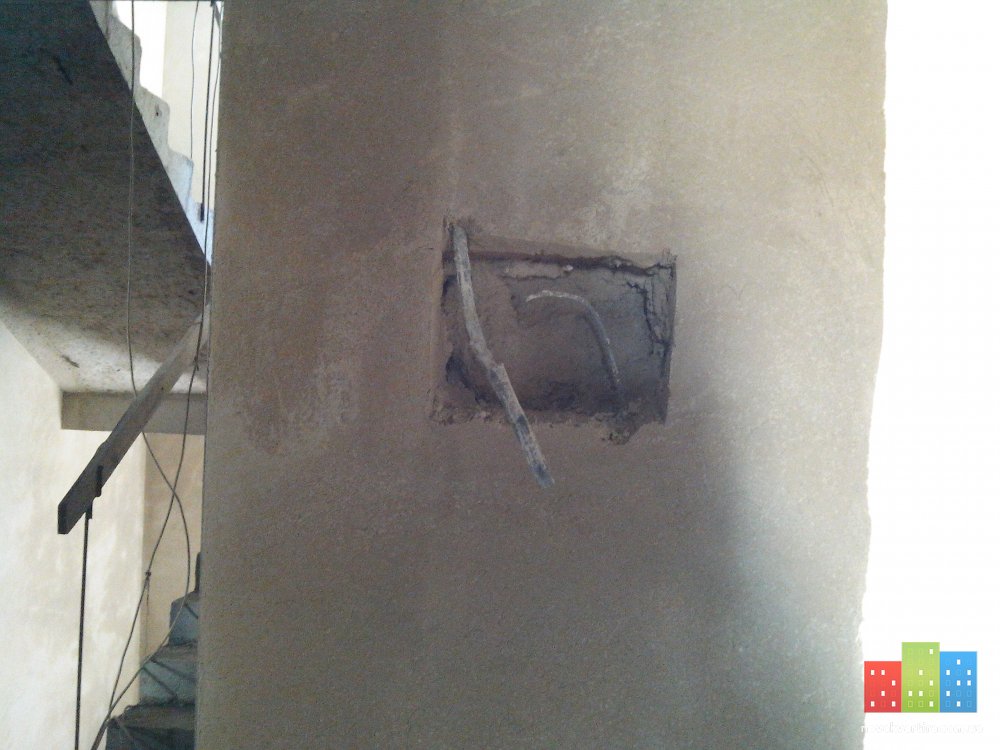

    Тут будет электрическая коробка

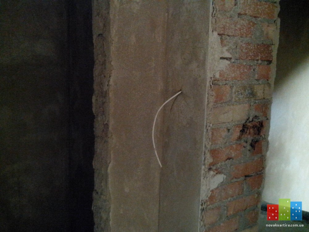

    Вот так по дибильному заведена витая пара для интернета...

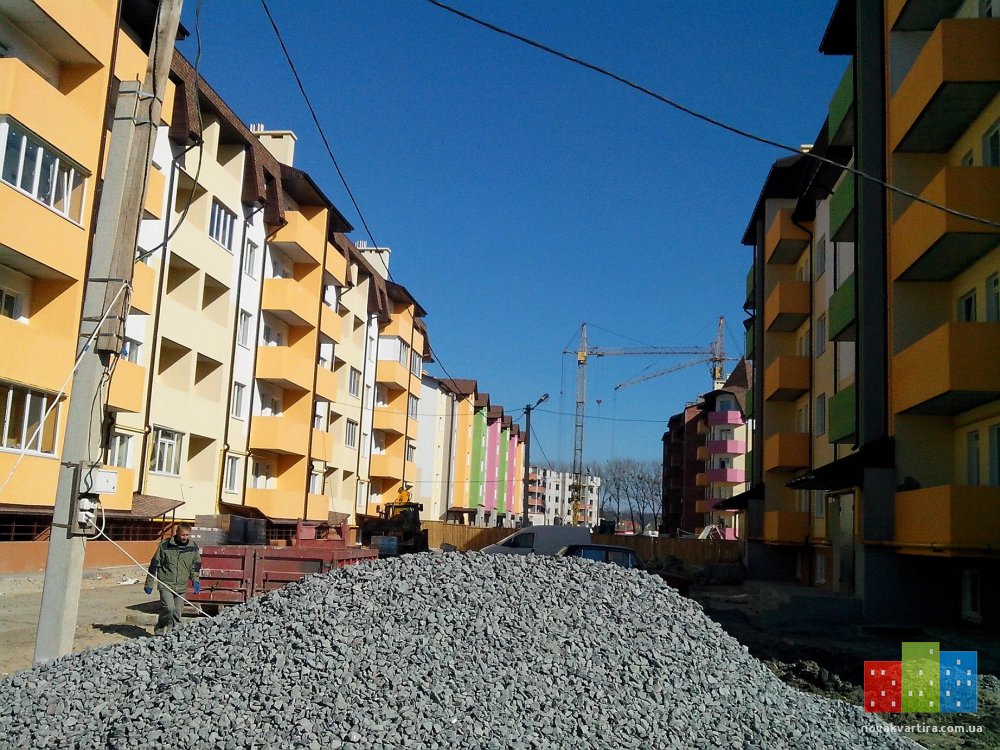

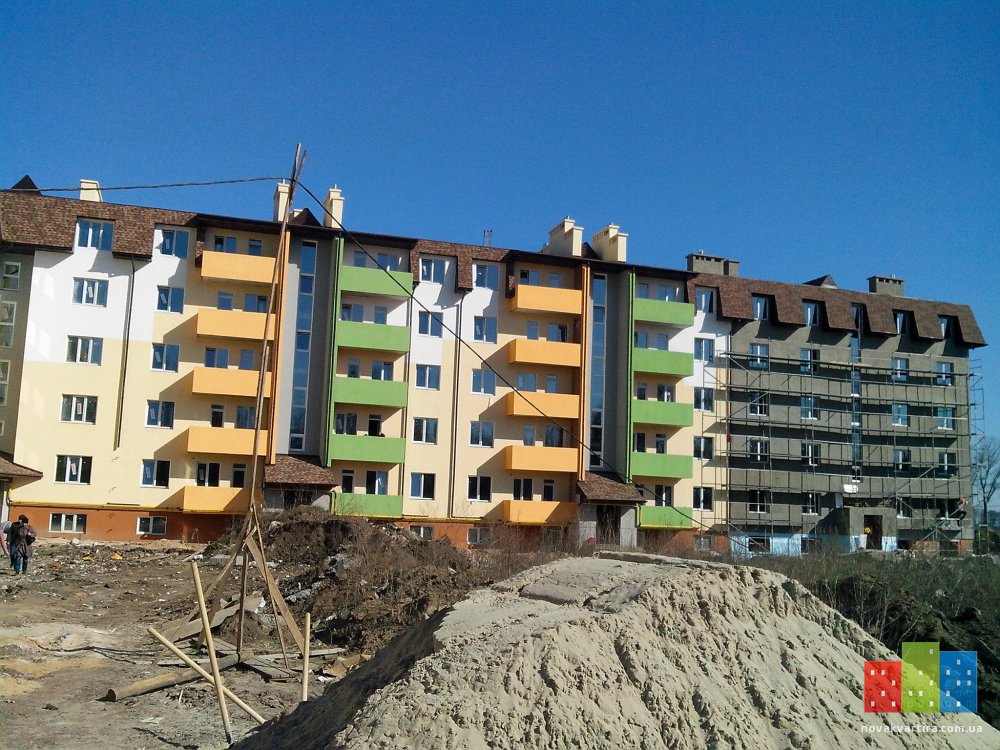

    Вид на Хвылевого 10 со двора
    И еще один
    Ну и взгляд в перспективу )

    1 Дырка. Канал для вытяжки кухонной
    2 Дырка. Приточная вентиляция для того чтобы котел дышал
    3 дырка. Дымоход газового котла для отвода продуктов горения котла.
    4 дырка. под дыркой дымохода загильзованого газового котла - это окошечко ревизии.
    Туда будете заглядывать через лючок проверять когда например нет тяги.. не упала ли туда "тряпка от строителей" или голубь... внизу трубочка - это для слива конденсата (можно в бутылочку вывести можно в канализацию)
    Да.. и труб будети действительно много газовых на кухне... счетчик на одной стороне, котел на другой. Где дырки в квартиру выше , там и будет скорее всего счетчик.

    Спасибо за развернутый ответ.
    А дырки 1 и 2 можно ведь будет поменять ролями? Я так понимаю, что разницы в них нету.

  20. Нет, нельзя. Приточная это для попадания воздуха в помещение, а вытяжка есть вытяжка, т.е. направление движения воздуха разное.
