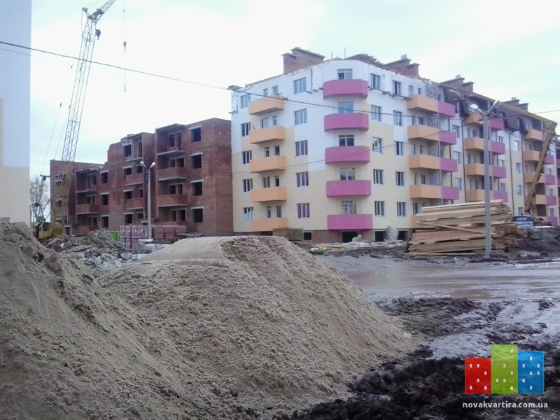

    10 октября 13:30...
    Summer 2013, Revis, stnatka и 3 другим нравится это.
