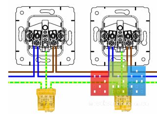

  8. Majki
    Majki Member
    Хорошо все описано.,только схема подключения розеток нарисована не верно.
    Я повторяюсь на форуме.
    Фаза должна быть с левой стороны.
  9. Andrey_G
    Andrey_G Active Member
    Спасибо, коллега! :hello:
    Все верно, для розеток немецкого стандарта фаза должна быть с левой стороны.
    Но если это французский стандарт, ситуация обратная (фаза справа, ноль слева)
    Инструкция на розетки фр.стандарта во вложении
