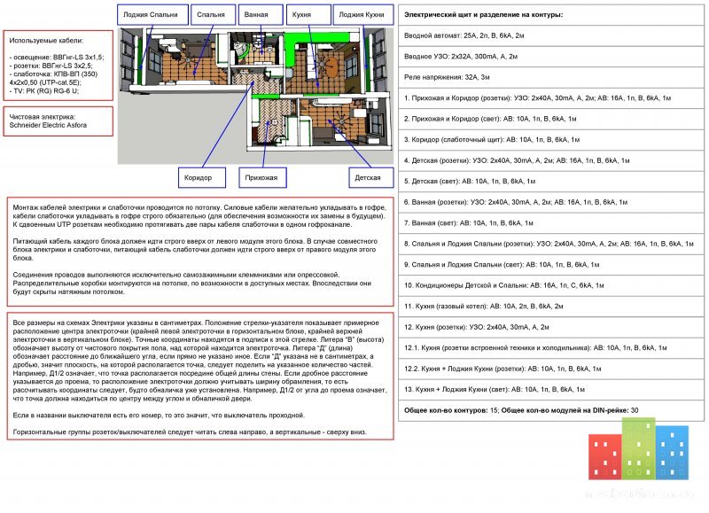

    Мне на этом варианте: https://novakvartira.com.ua/forum/useralbums/12671/standalone несколько строительных компаний заложили в просчитанную смету 500м силового кабеля. Это при том, что я четко описал разделение по группам, количество розеток и т.д. И это осовпадает с моими просчетами по 3d модели (с небольшим запасом). У меня, правда, 76м2 квартира и 92 электроточки в результате...
    Можно обойтись и двумя автоматами (розетки, свет) от Застройщика. И щиток не нужно покупать, дефолтный сгодится. Ошибочность этого начинаешь понимать уже после ремонта, когда жить в такой квартире начинаешь. В особенно запущенных случаях бывает так, что неисправность 1 (одной) розетки приводит к необходимости повторного электромонтажа во всей комнате или квартире.
