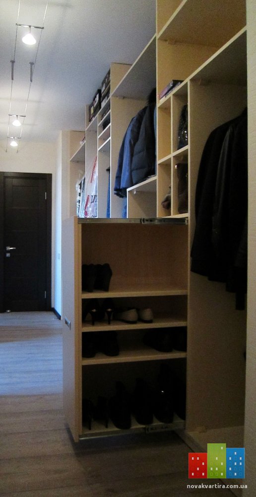

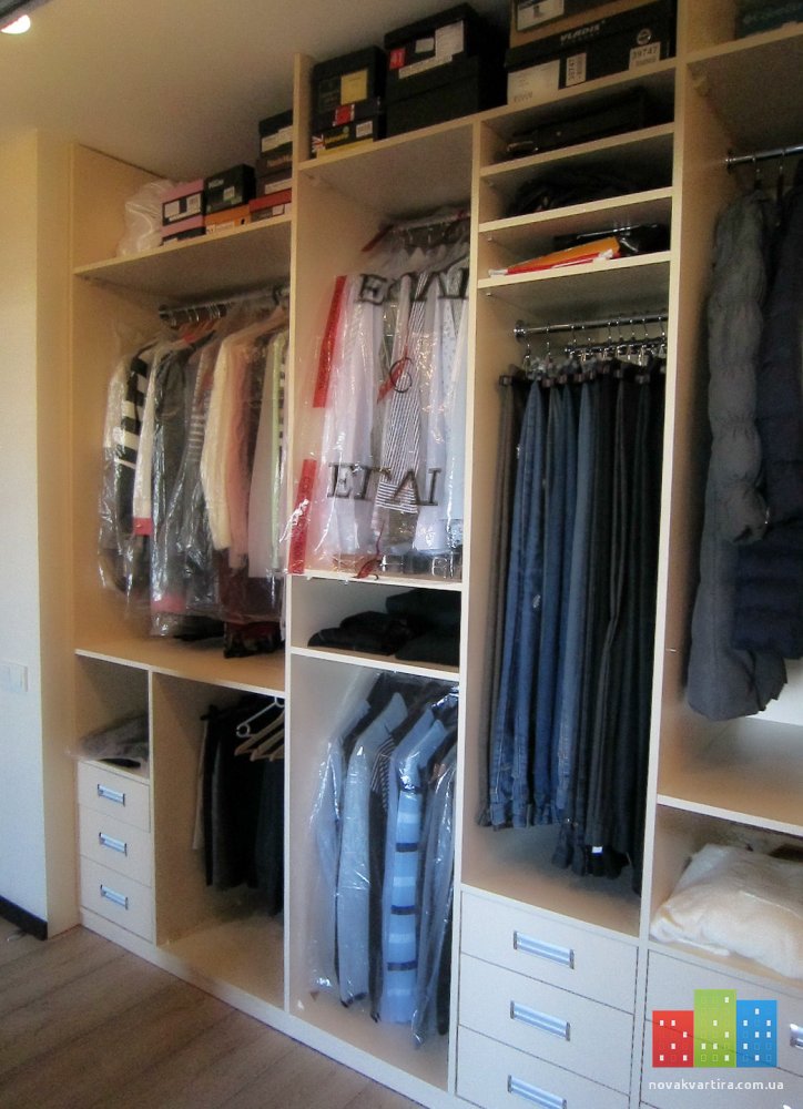

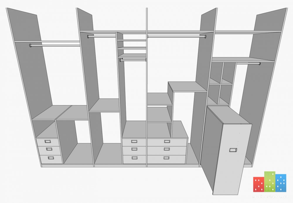

    да не проблема, у меня это не гардеробная, а просто "зона хранения одежды", грубо говоря - шкаф занимающий часть коридора, я под него сразу вывел нишу и в итоге в неё осталось только вписаться, окрасили его изнутри садолином 40-вым и дальше просто поставили пять "струн" пол-потолок и на них уже набрасывали полки - без задней стенки. Четыре секции по 780 мм глубиной - 940 мм шириной разбитые по пожеланиям. Начерки\фото ниже. (на систему пока аккумулируем средства будет "раум" в 710 профиле стекло от пола до потолка бельгийское лакобель софт вайт).

    Практически в любом, хотел бы сбросить с размерами вам, там много чего вымерено под конкретные типы одежды, но переделывали проект с женой буквально за ночь и размеры уже от руки забивали, не до красоты было - так он и остался у мебельщиков. Не указано, но там присутствуют несколько съемных полок (под отделениями со штангой) - убирая которые - получаешь дополнительные 20-30 см высоты для более длинной одежды. Так же - в пенале выездном для обуви - все полки съемные, с определенным шагом - дабы под разные типы обуви варьировать. Из интересного еще - глубокие низкие полки для сумок, в крайней правой секции - под 8 штук (по две в ячейку) и для трех , в третей секции справа. Ну и брюки/штаны висят в два ряда. Глубина позволяла, так, что вышло удобно. Получилось 4 секции, четко поделили между собой - слева на право - жены, моя, потенциально детская (за отсутствием кладовой там хранятся зимние вещи) и последняя - для верхней ежедневной одежды и обуви, верх - хранения. Получилось довольно вместительно и практично, весь гардероб запаковался...

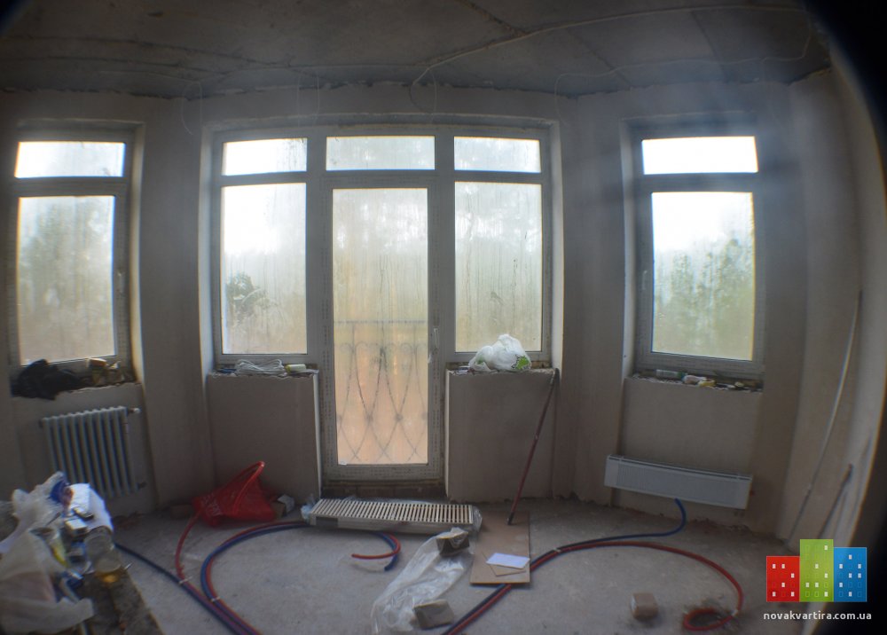

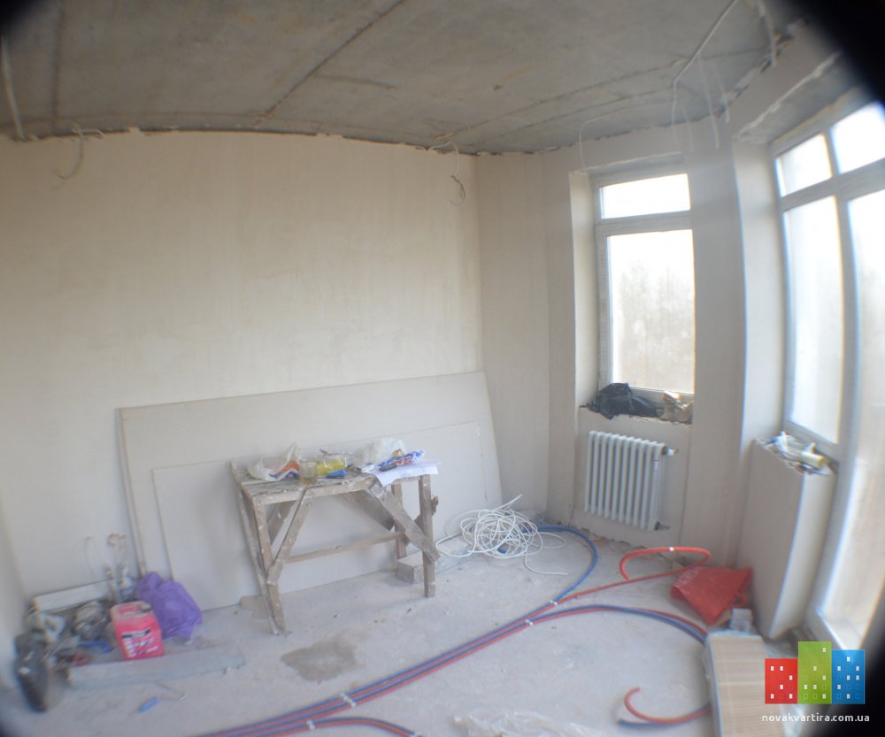

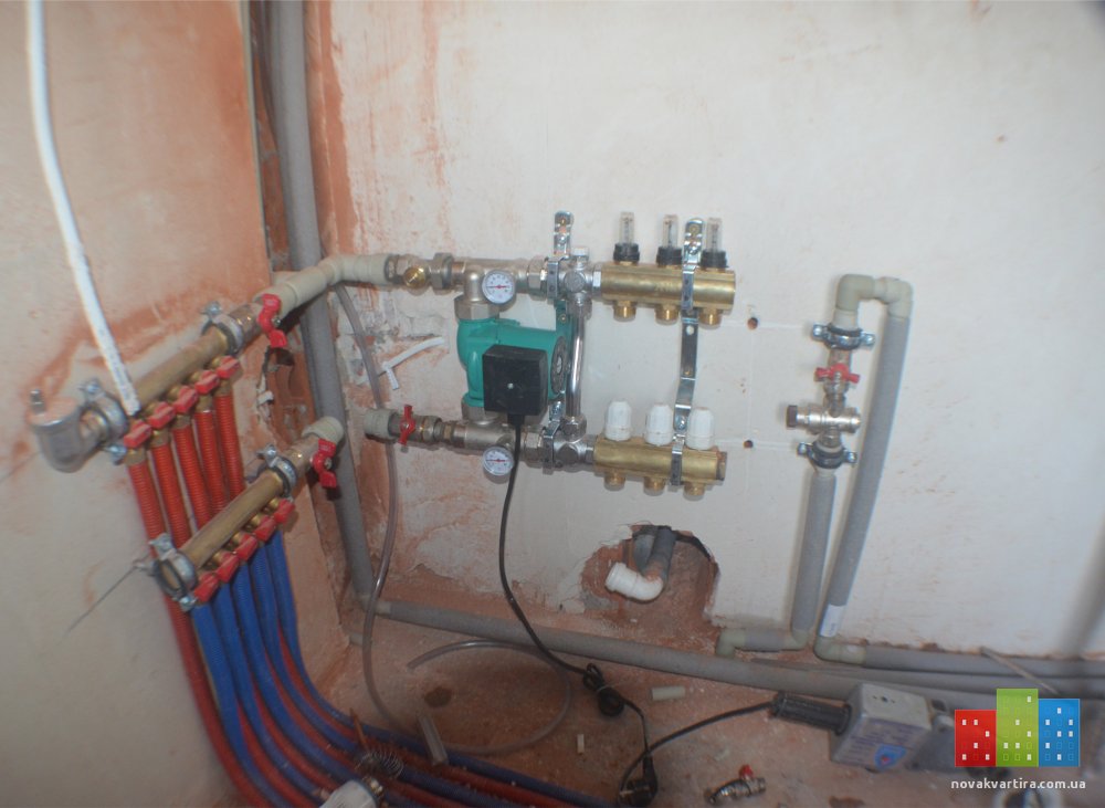

    Поскольку все так хотят поскорее фото, заливаю сюда, то что нашла, пока есть минутка. Без комментариев. Завтра если будет время, то расскажу. И постраюсь еще найти фото.
    Это те что делал Алекс на момент сантехнических работ. Несколько недель назад DSC_0097_1.jpg DSC_0100_1.jpg DSC_0101_1.jpg DSC_0103_1.jpg DSC_0105_1.jpg DSC_0118_1.jpg

    По поводу заказа - сложно, что либо сказать, в свое время я плотно сталкивался с заказной мебелью. Посему для меня базовые допуски\припуски были не в новинку, сразу раскидал проект, выставили размеры и отдали в работу. Согласовали цену, сьездили с исполнителями на замеры, Ну и в работу. В телефонном режиме уточняли детали.
    Мне было удобнее закупиться самому - ушло что-то около 11 листов дсп 2750 х 1830 х 18 по 350 грн за лист тогда было, 11 комплектов телескопических направляющих на 700мм, где то около 60 грн./к-кт, кромки 0,5 и 2 пвх где-то метров под 100, около 500 грн., ручки врезные 10 шт. около 300 грн, ну и мелочевки там клеи, уголки, полкодержатели, саморезы, конформаты, трубы - где-то ещё грн на 600. Работы по моему тыщи на три там вышло. Вот такая смета.
    Про модульные - плотно не сталкивался. Там идут базовые элементы которыми набираешь секции, а затем разбрасываешь в них полки, штанги, боксы...

    Все думаю, что нужно как-то прокомментировать выложенные фото.
    На них показано как делали отопление. Нас этот процесс поверг в шок, в хорошем смысле слова)))
    Поскольку мы сами далеки от профессиональных ремонтов, мы понятия не имели, что все делается так.
    Отдельные циркуляционные контуры на каждый радиатор и каждую зону теплого пола, каждая труба в отдельной гофре, все краны смонтированы на гребенке в начале магистралей, дополнительный элетронасос...(писала практически под диктовку мужа, потому как мало что в этом понимаюstesn9us). Я не знаю, может сейчас так положено делать, но в других ремонтах мы подобным не сталкивались и нас такой подход удивил, тем более что мы не давали указаний, как и что в этом плане хотим - наша бригада так работает по умолчанию.
    Простите женщину, если объяснения путанные :D:D:D

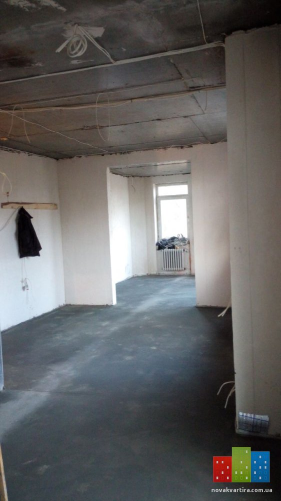

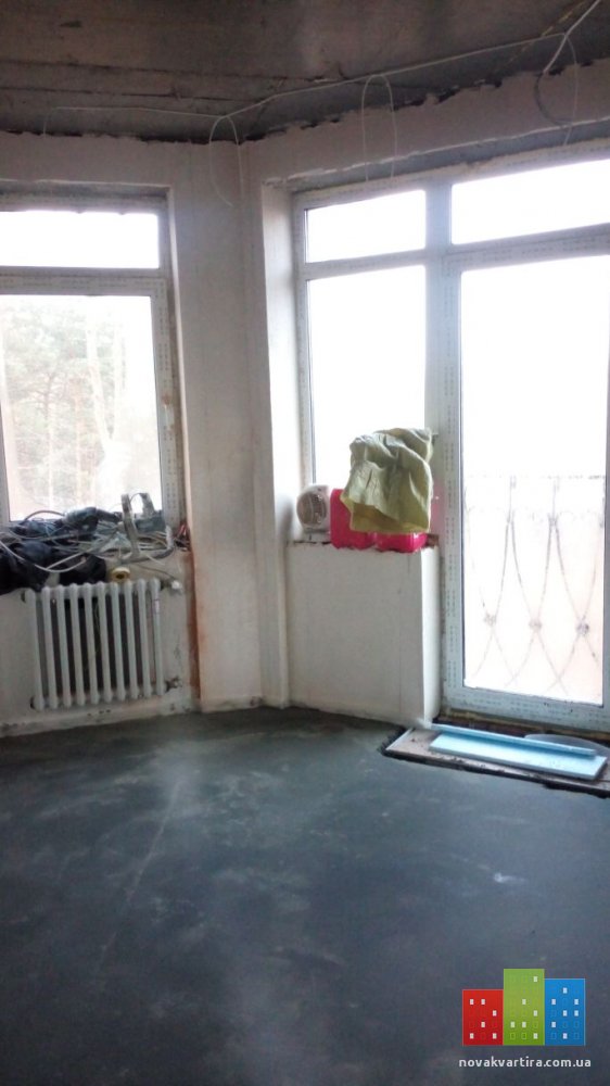

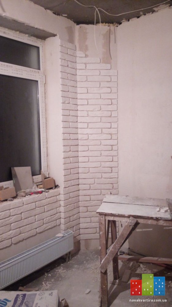

    Нашла еще у мужа в телефоне фотки более новых этапов ремонта. После заливки стяжки и процесс кладки декоративного кирпича:
    IMG-20141120-WA0000.jpg Посмотреть вложение 63526 IMG-20141120-WA0002.jpg IMG-20141120-WA0003.jpg IMG-20141120-WA0004.jpg IMG-20141120-WA0006.jpg

    Стяжку отполировать- чисто гранит будет, может ну его этот ламинат;))) а кирпич - очень круто смотрится:super: даже не думал, что настолько похоже с Вашим проектом получится) удачи в дальнейшем ремонте!

    До визуализации предшествовал длительный и скрупулезный подбор материалов с помощью дизайнера. И именно выбранные материалы закладывались в визы. Потому если следовать своим решениям из этапа подбора, то воплощение проекта будет получаться максимально близким к визам.
    Мы пока так и идем))
    По поводу стяжки))) Самим очень нравиться чистый бетон в интерьере, потому и очень хотим бетонную столешницу и конструкцию в ванной. Но до сих пор не нашли исполнителей(((
    Еще я бы хотела даже стены в коридоре сделать из цемента, а не декоративной штукатурки под него. Интересно, такое вообще практикуется?

    Сначала подумал "зачем выкладывать черти что недоделанное", а потом дошло что это иммитация кирпича. Значит хорошо иммитирует :)
