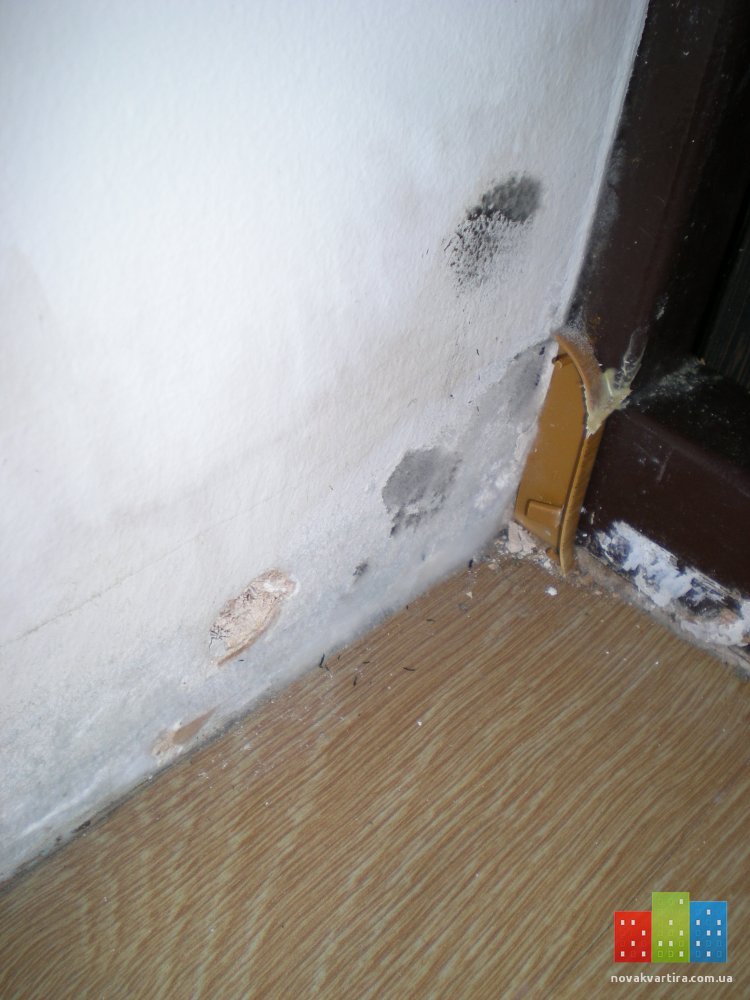

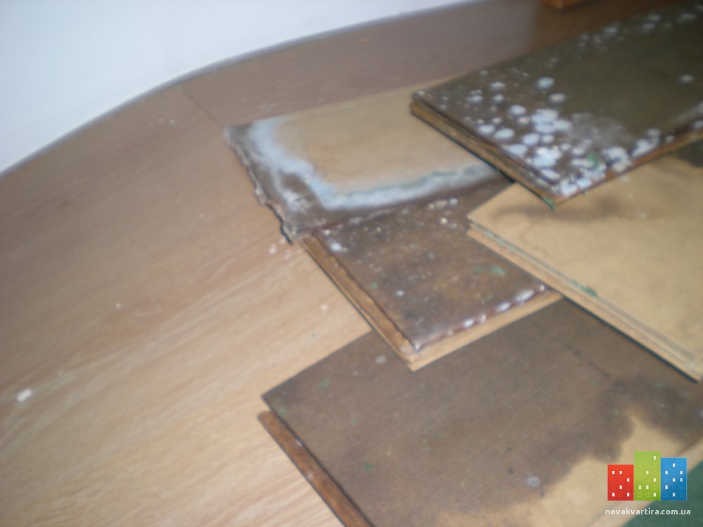

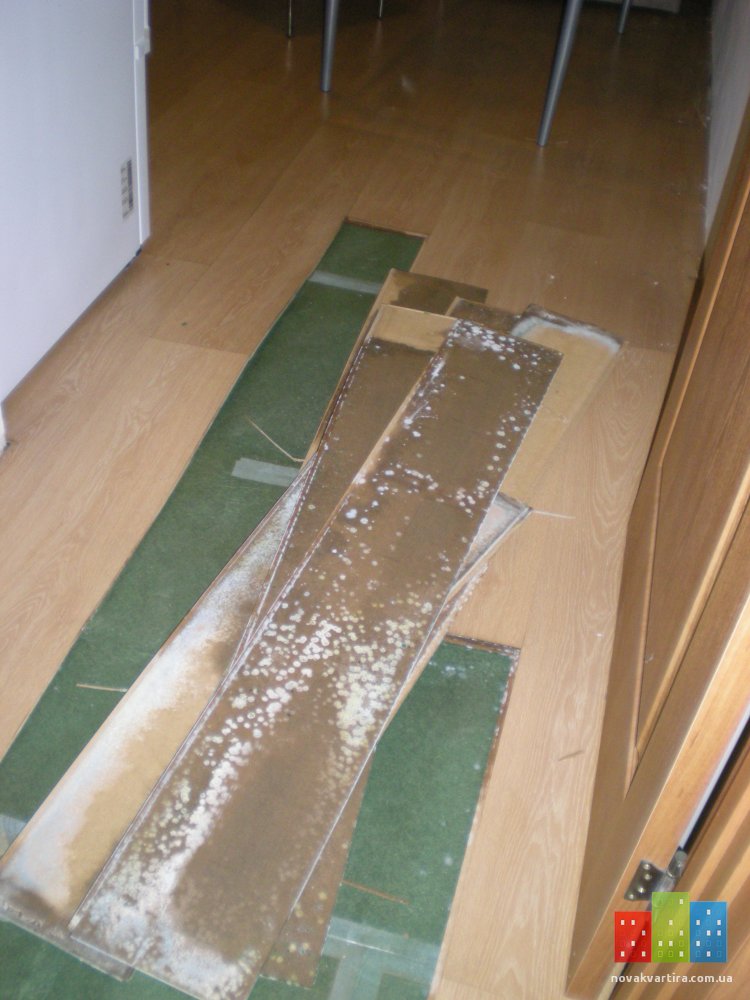

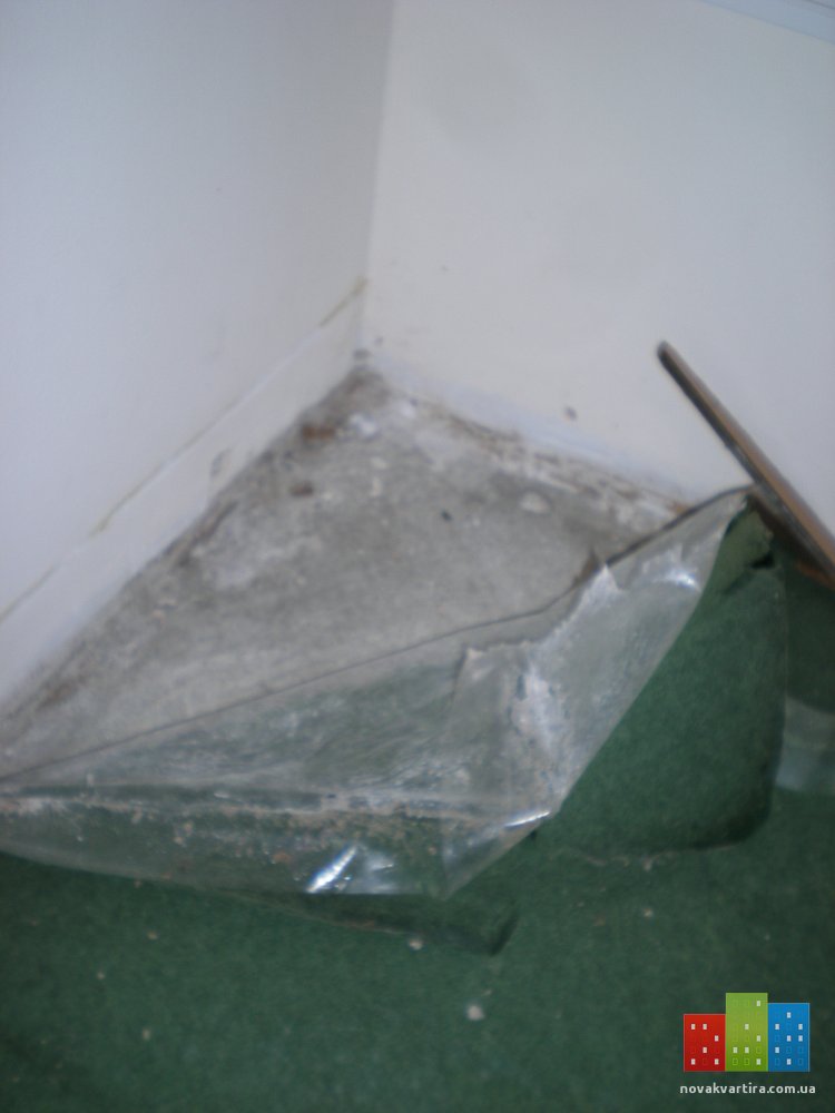

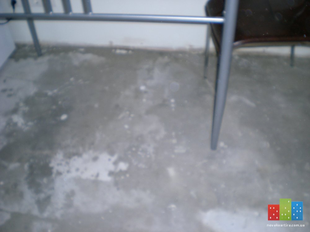

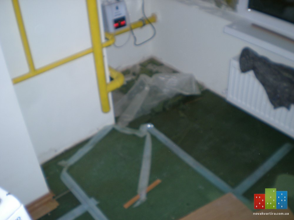

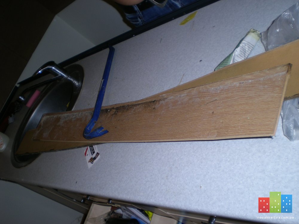

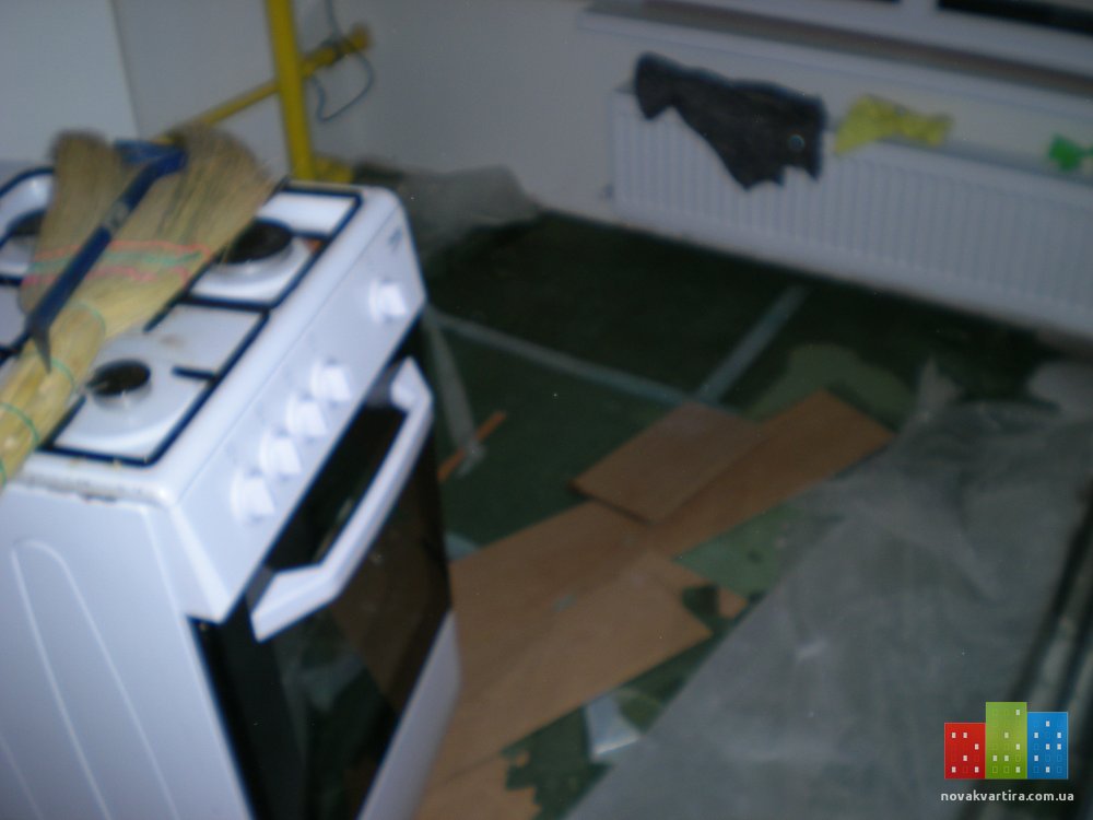

    Ще трохи інформації про наслідки затоплення. Кухня, коридор і гардеробна - знищено ламінат повністю, вже почав рости грибок і цвісти стіни, в кімнаті зняти поки нежу, бо всі речі зніс туди! Чому не зняв раніше? Бо судова експертиза робиться через 7-10 днів, коли видно наслідки, підняття ламіната, цвітіння стін і т.д.
    Збитки зафіксовано, тепер маю офіційний документ.
    Фотозвіт додаю.
    До речі, ламінат і підложка впитали в себе дуже багато води, фактично спрацювали як всмоктувач...якби була плитка, то весь потік був би на стінах 10-15 см може й більше, в залежності коли б я приїхав з роботи!

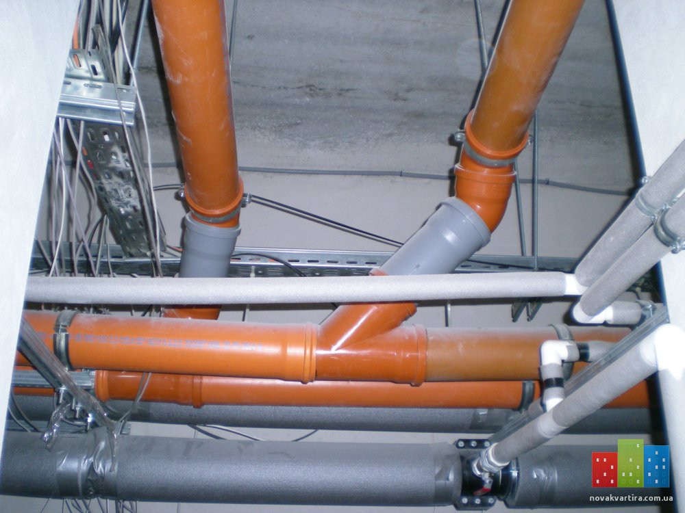

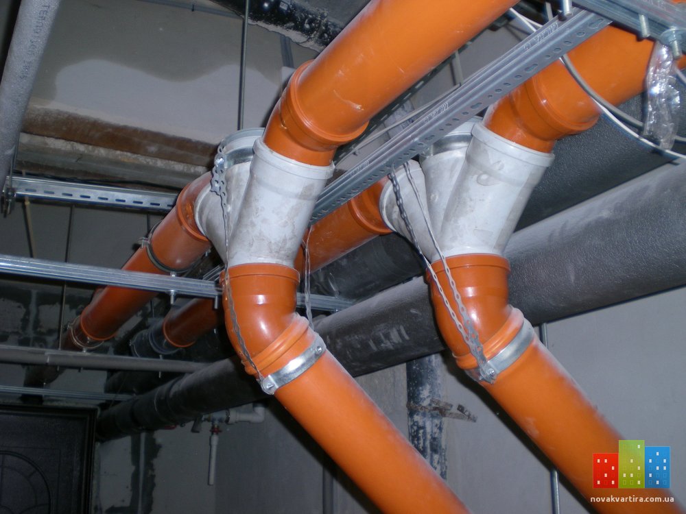

    Пройшло 2 неділі, а від жеку немає рішення проблеми на майбутнє. Пропонується зворотній клапан, який рятує на 1 годину, але питання до сусідів зверху: ви готові розбивати ремонт у ванній і встановлювати клапан? Зробити це за власний рахунок? Я собі буду ставити, але моє питання це не вирішить, лиш робить проблему для 2-го поверху, бо якщо сусіди не зроблять так само, фікалії плаватимуть у них. Я не сантехнік, але ходив у підвал, де іде загальник стояк каналізації і ось що я побачив див. Фото. Є два стояки поруч: наш і офісний. У мене ідея - зробити перелив між ними, що забезпечить злив каналізації в офісний стояк при забитті загального ( житлового) але, чомусь ця ідея не знаходить підтримки у жека і забудовника! Потрібно викликати експерта і перевіряти каналізацію чи збудована вона згідно норм дбн.

    если не ошибаюсь жилые и не жилые помещения согласно норм не могут иметь 1 стояк, по крайней мере в офисных зданиях так и офисные проходят очень большие проверки, чтоб это было так. Потому поддержки и не найдет. Да и не могу понять чем это поможет, если к примеру с 9 этажа слили цемент в канализацию, то не факт что он застынет между 1 и подвалом, а не выше. Лучше всего действительно заказывать комиссию сделано ли оно согласно норм. По идеи утверждать должен водоканал. Проблема тут явно одна, строители свиньи какие-то или жители, покуда такие живут, опасность проблемы есть всегда и во всех домах и на любом этаже. Необходима официальная экспертиза от профессионалов, делается ли вообще что-то в таких случаях и должен ли их делать застройщик при строительстве или жек при эксплуатации.
  14. oldman86
    oldman86 Member
    Згоден. Я читав що робиться аварійний злив на 1-му поверсі або окремий вивід каналізації прямо в колодязь, тобто люди знаходять вихід з ситуації, а скидати все на будівельників і поганих сусідів це не вихід. Жек робить саме так, але нічого не робить щоб такого не було... ми платимо кошти і не малі кошти, за це повинні почувати себе в безпеці!

    Еще умный человек подсказал, по поводу врезки в стояк офисный: План разводки канализации утверждается Водоканалом и если изначально брали ТУ на отдельное их размещение, то никто никогда не разрешит врезаться самовольно. Для врезки необходимо заказывать новый проект и ТУ, расчеты, утверждать в водоканале и т.д. Очень много денег и мороки ито не факт что выйдет.

    Если подумать, врезка в офисный стояк проблему решает не больше, чем обрантый клапан:
    1) Перелив установлен;
    2) Жильцы / равшаны продолжают бросать всякий мусор в трубу;
    3) Труба забивается. Перелив работает и переливает воду в офисный стояк;
    4) И тут внимание! Засор, описанный в п. 3 никто не заметит, т.к. из-за перелива никаких "симптомов" проблемы не появится.
    5) Жильцы / равшаны все еще бросают мусор в трубу.
    6) Перелив забивается.
    7) Снова потоп.
    Короче: проверка правильности монтажа стояка (в т.ч. уклонов и углов) - штука нужная. Но если с этим проблем нет, то проблему нужно решать только непрестанным систематическим вдалбливанием правил пользования канализацией жильцам и их гостям.
