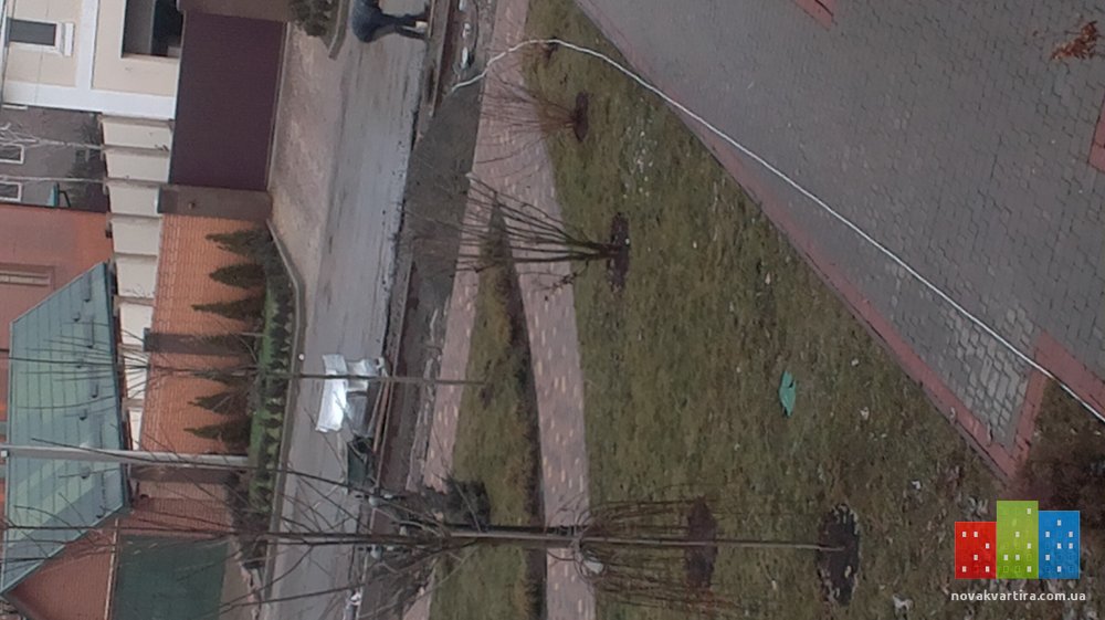

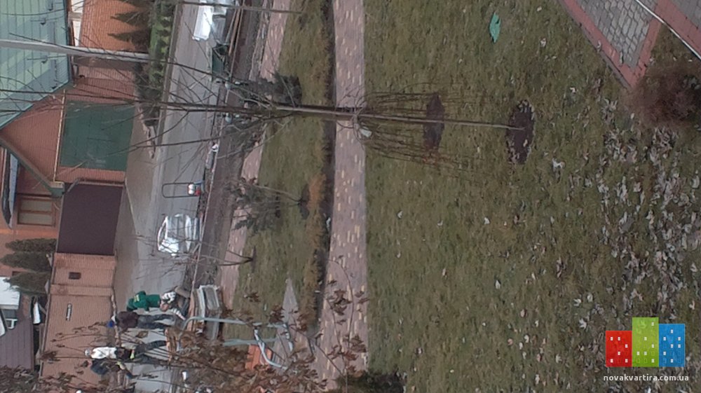

    Дзвонив я Богдану Степановичу аби тут була не алея з трави а пару місць для парковки а то немає де ставити і так машини а вони вирішили алею з трави зробити
