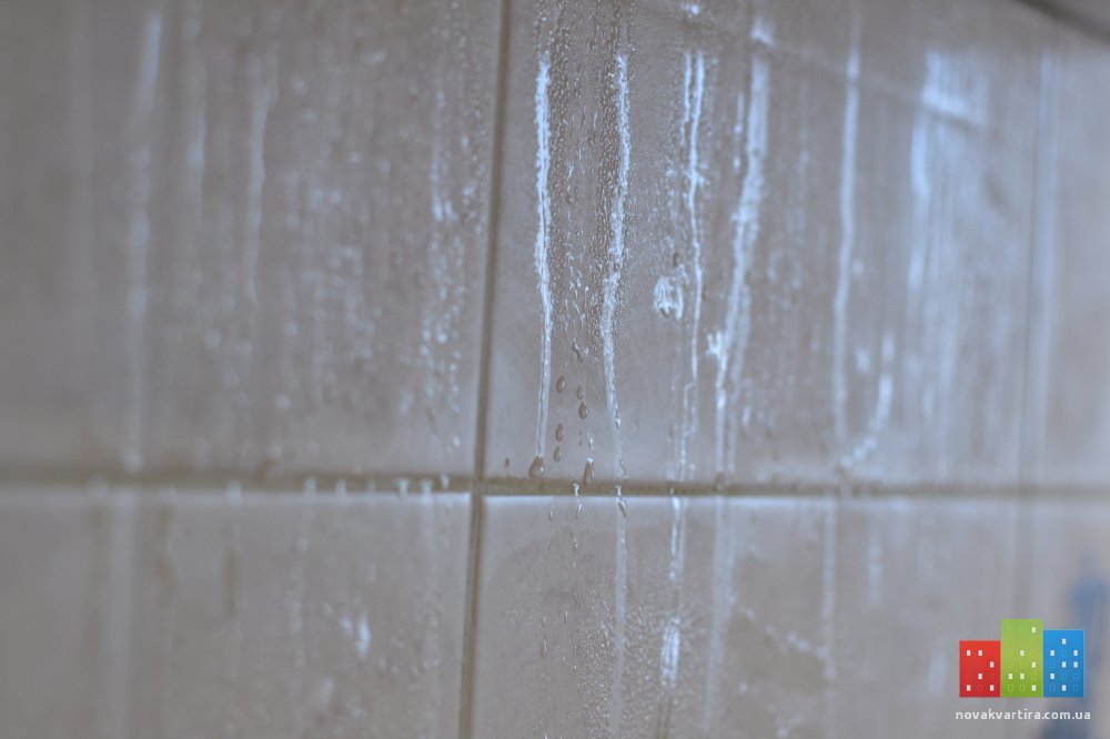

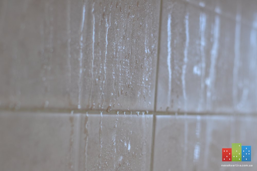

  1. Лена11021976
    Фото нет.но той зимой аналогично было.Сейчас нет проблем.Терпите,высохнет.Так было у меня.
  2. m@rtin
    m@rtin Well-Known Member
    у меня в доме 1А на 10м... такое же... только чуть поменьше обьемы... дому 3 года... сколько ж он будет сохнуть... правда сейчас мороз спал... и стена более сухая стала...
    внутри... вент. каналы которые дают обратную тягу... в мороз промерзли... вот и все...
  3. Лена11021976
    У нас жопа в первую зиму была.Собственно ремонт был закончен в начале ноября.и зимой плакало все.А эта зима beautiful!

  8. Влияют так. Не живут - и не отапливают. Вокруг нас ни кого нету, так у нас температура выше 20 не поднимается. Пол как в погребе холодный
  9. Окна практически сухие! 3-4 раза в день проветриваю. В уголках бывает только собирается несколько капель. Стены, в местах "мокрения" ледяные. Поэтому и текут ужасно, особенно, когда мы в квартире. Я уже описывал позицию работников ЖЕКа "А, так это вентиляционные каналы! А что Вы хотите? А что мы можем сделать?". Потихоньку разбираю кухонную мебель и отставляю от стены. Осталась практически одна столешница. За нее тоже очень сильно переживаю, чтобы не прогнила.
    Если бы предупредили, что такой будет головняк, утеплил бы изнутри стену. Теперь же надо срывать плитку, штукатурку, обои. Крепления мебели и т.д. Трабл еще тот. Да и в копеечку он обойдется не слабую!!!
    Вот еще интересный факт. Вчера установил кухонную вытяжку. Вентиляционный короб у меня под гипсокартоном выведен над вытяжкой. Включаю вытяжку при закрытых окнах, так воздух начинает шуровать из-под всех встроенных в потолок лампочек на потолке. Открываю окно (даже чуть-чуть на проветривание) - сквозить из-под ламп перестает. Какие-то приколы с вентиляцией...

  12. Плитка у меня только на "фартухе" (между столешницей и верхним рядом навесных шкафчиков). Если ее не сбить, то стена будет неровная и неудобно будет изолирующий материал крепить. Штукатурка гипсовая - это лакомство для грибка и плесени, тем более, что она влажная. На стене, я ранее писал, от ужасной сырости плесень в двух местах появлялась, я ее зачистил и промазал специальным средством. Можно ее конечно просушить очень хорошо, по весне - когда потеплеет, но лучше уже зачистить стену до цемента, прикрепить изолирующий (утепляющий материал), а его уже сверху шпаклевать и клеить обои, ложить плитку и т.д.
