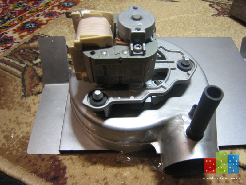

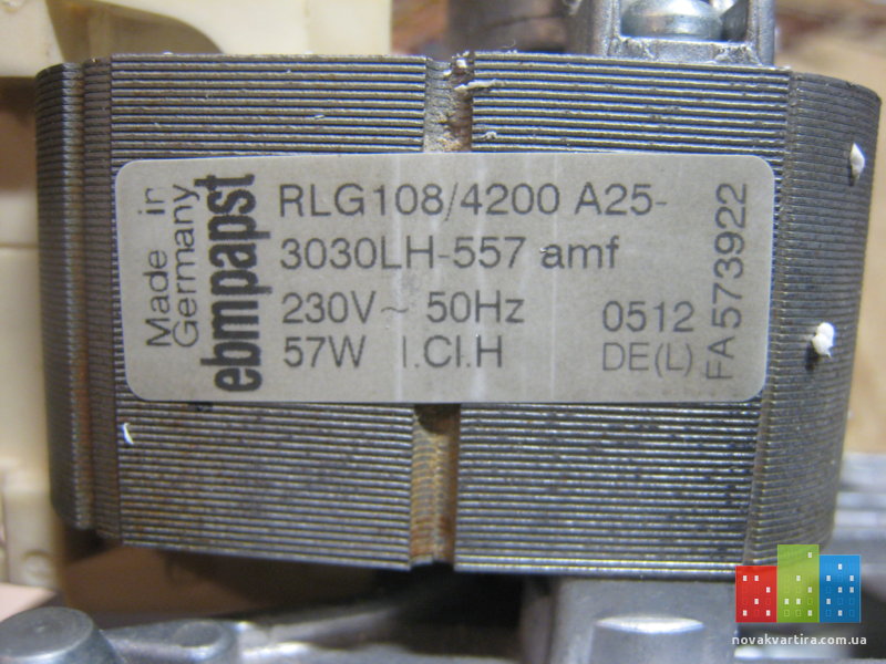

    Продам вентилятор (турбину) 57W, б\у для газового Roca NEOBIT S 24 F. 600 грн., 067 64 00344 Сергей.
