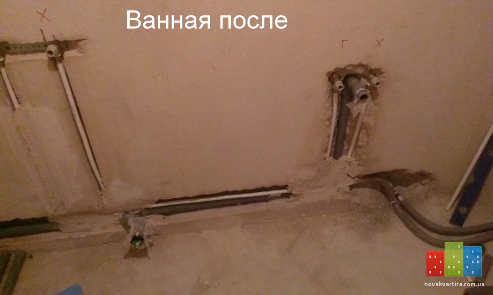

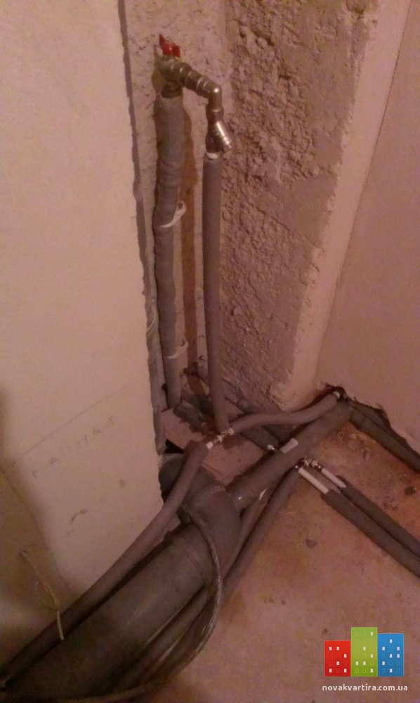

    2. Сделали разводку труб сантехники. Материалы 3100 грн, работа 3000 грн. Сделали за день. Ванную развернули смесителем к умывальнику а полотенцесушитель повесили над стиральной машиной. Сантехник насчитал материалов больше, чем поставил. Все просчеты отнял. Не сошлись мнением с сантехником в термине "точка". Для меня это: 1 точка - холодная вода, 1 точка - горячая вода. Для сантехника: 1 точка - умывальник (горячая и холодная вода), 1 точка - стиралка (только холодная вода). У кого как было?
    3. Проверили все трубы и отопление. Котел показал давление 2,4 атмосферы. Протечек нет.
    4. Купили обработку от плесени для дерева, завтра будем обрабатывать доски потолка и крепить металлопрофиль для гипсокартона.
    5. Подключили второй радиатор лоджии. Немного перенесли для симметрии.

    1. но зачем металопластиком то вести? Хреновее решения для разводки воды - не знаю. У отца пару метров этой гадости замуровано было перед разветвленкой отопления - за 6 лет - половину уже выбросили/поменяли (стыки умирают), а полипропилен армированный алюминием, как поставили так и забыли...

  8. Денис K
    Денис K Active Member
    У всех почти точка это то где выходит вода фактически. Стиралка, посудомойка, раковина, без разницы. Куда идёт труба и где выходит вода - то и точка.
    А что в итоге вошло в сумму по работе и что в материалы для сантехники?
  9. Dimavilint
    Dimavilint Member
    Так точка это выход трубы или выход устройства? У смесителя умывальника (горячая и холодная вода) две точки или одна?
    Стоимость работ:
    1. Полотенцесушитель - 250 грн.
    2. Штробы - 600 грн.
    3. Канализация 150*5=750 грн.
    4. Точка 150 грн*9 = 1350 грн.
    По материалу труб - незнаю, не узнавал какое лучше, как поставили так и будет.
    Что такое флиз?
  10. Денис K
    Вывод чего либо из чего идёт вода. А дальше уже индивидуально, многие будут доказывать что трубы идёт на хол-гор две, соединения два, и т.д., значит 2 точки.
    Грубо говоря в квартире заканчивался стояк в районе пола ванной и всё велось с нуля по санузлу и кухне?
    У меня в двухярусной наверху нету санузла, но я хочу провести (не Львовский). Тоже насчитают дай боже сантехнику завести...
    У меня еще и батарей нету сверху, по разным соображениям не добавляли, надо будет еще и отопление туда выводить.
    Флизелин, думаю, имеется ввиду.

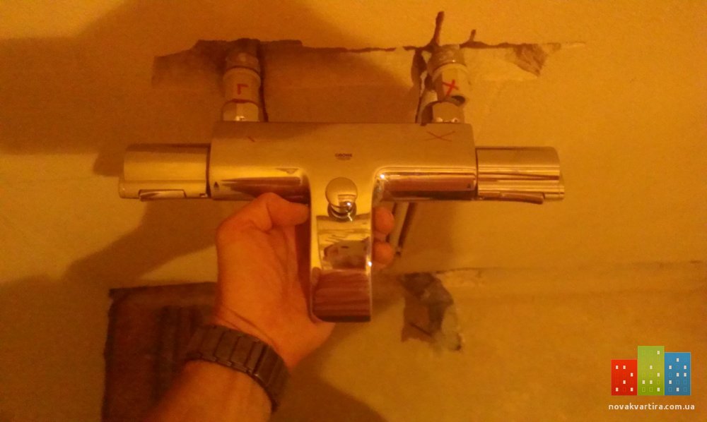

    3. Забрал смеситель термостат для ванны.

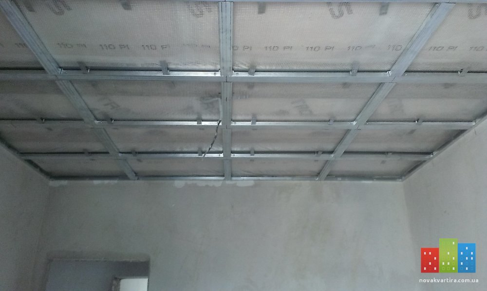

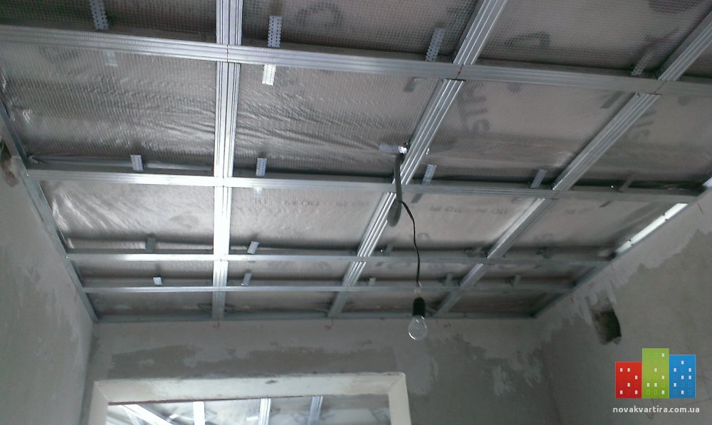

    1. Прибит еще один слой гидробарьера, но уже не впритык к стенке, а с заворотом на нее, и закреплен металлопрофилем.
    2. Закреплен металлопрофиль в детской комнате.

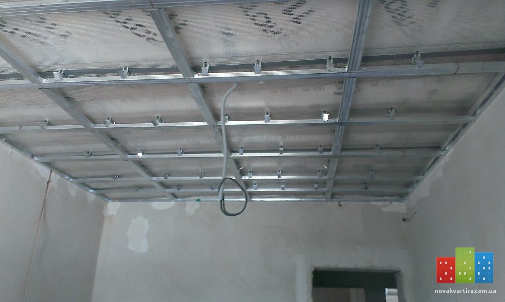

    5. Потолок. Сделан каркас из металлопрофиля по всему потолку. Гипсокартон еще не устанавливали. Нужно привезти и поднять а я еще не нашел, кто недорого это сделает.
