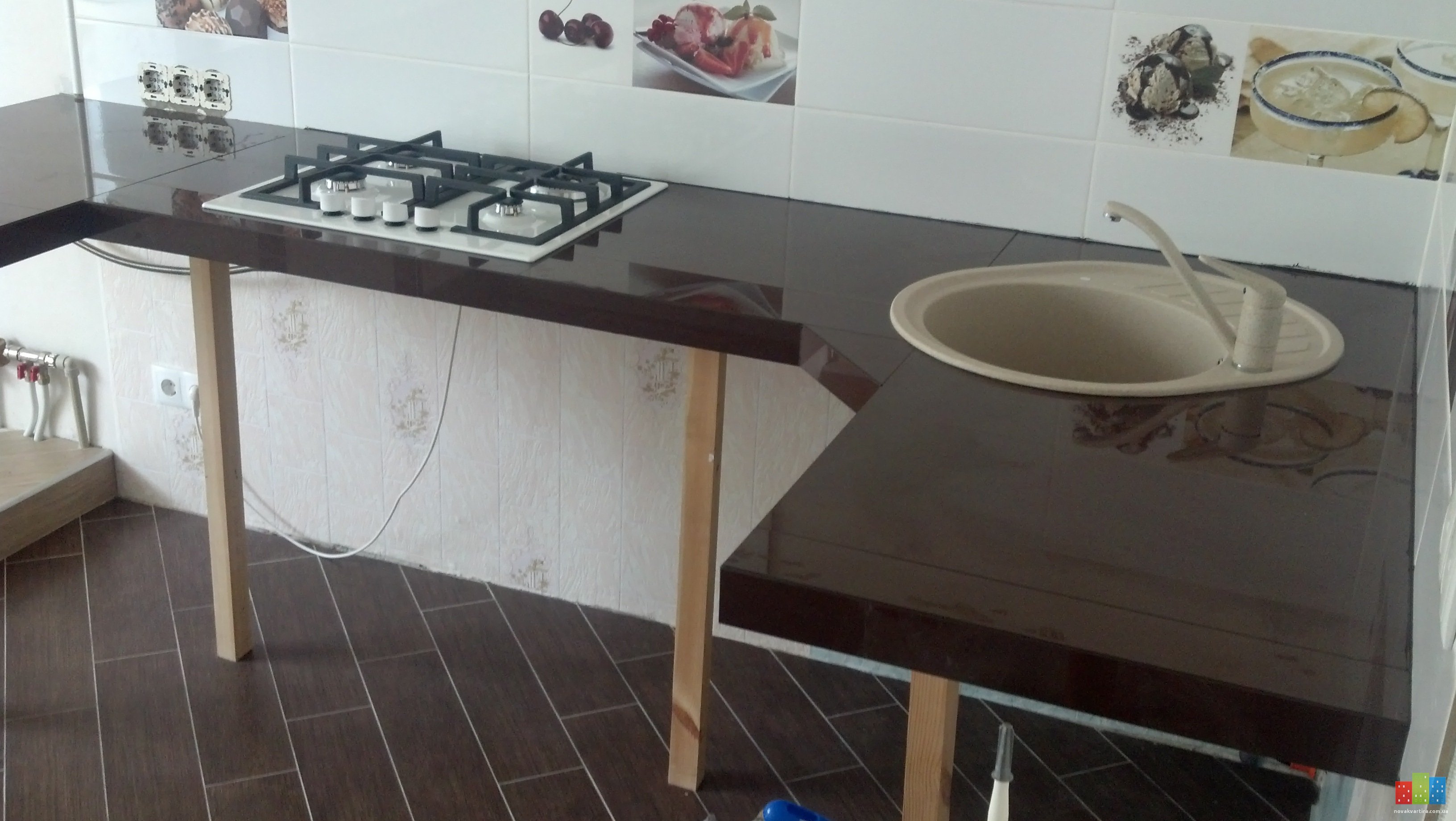

  13. Авега
    Авега Well-Known Member
    середина проекта
    Нова квартира, Askoma и Dmitry нравится это.
  14. Авега
  15. Авега
    почти финиш
    Нова квартира и Askoma нравится это.
  16. Авега
    финиш...
    забыл совсем - мебель в работе, после установки фото.
  17. AlexZ
    AlexZ Well-Known Member
    Руки мастера, себестоимость и практичность изделия - на высоте!:super:
    ... но себе такую столешницу не хочу, очень уж получилось сердито! не смогу я каждый день лицезреть эти швы...mamami9
    Варочная поверхность - в цвет холодильника и СВЧ... или фасад мебели будет белый?
    Авега нравится это.
  18. Авега
    ящики из темного дсп, фасады светлые мдф крашеные, свч планируется под столешню.
  19. Авега
    уж очень вы скептически смотрите уважаемый сосед. сей час столешня выглядит просто как отдельное изделие. однако после установки кухни, это будет некий аксессуар со своими явно плюсовыми преимуществами, которые не сразу выделяются, а проявляются в процессе эксплуатации. ощущения будут совершенно другие...
