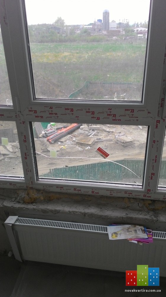

    Поменяли через ОП и жэк, правда названивал/напоминал месяца 2:)
    K&G нравится это.
  3. vlad-Evromisto
    vlad-Evromisto Active Member
    Не качественное окно попалось. Перекос где то. В интернете пишут, что и через пять лет может треснуть, если неправильно установлено.
  4. Айтишники
    Айтишники Well-Known Member
    оно могло и быть перекаленным, нам такое попалось, а вылезло вообще через пол года.
