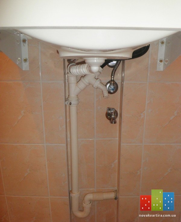

    Может. Но ОЧЕНЬ не эстетично. В данной раковине слив (сифон) по середине раковины и спрятан (врезан) под столешницей.Можно найти "плоский" сифон, но будет не эстетично смотреться щель между умывальником и стиральной машинкой, ну и высота умывальника соответственно поднимется на высоту сифона "плоского".
    Щель между умывальником и стир. машинкой.
    Вам необходим умывальник со смещенным к задней стенке сливом, который и будет прятаться ЗА неглубокую (33-51см) стиральную машинку, типа такого:
    Расстояние слива до задней стенки примерно 20 см
    Глубина стир. машинки например 33-51 см, а глубина умывальника 50-60 см., итого 5-15см остается за стир. машинкой на коммуникации (слив канализационный машинки, сифон умывальника, подводка воды к умывальнику, подвод воды к машинке, розетка для стир машинки). Ширина умывальника и стир. машинки стандарт например 60 см. Тогда все эстетично выглядит без зазоров:
    Коммуникации можно заштробить в стену... как во вложенной фотке.
