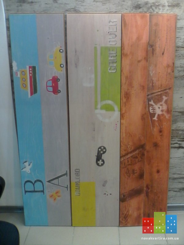

    ОльгаИН, сейчас хороший ламинат стоит 260-400 грн.
    посмотрите детский ламинат от ТМ Kandil (ок 25,5 Евро/м")
