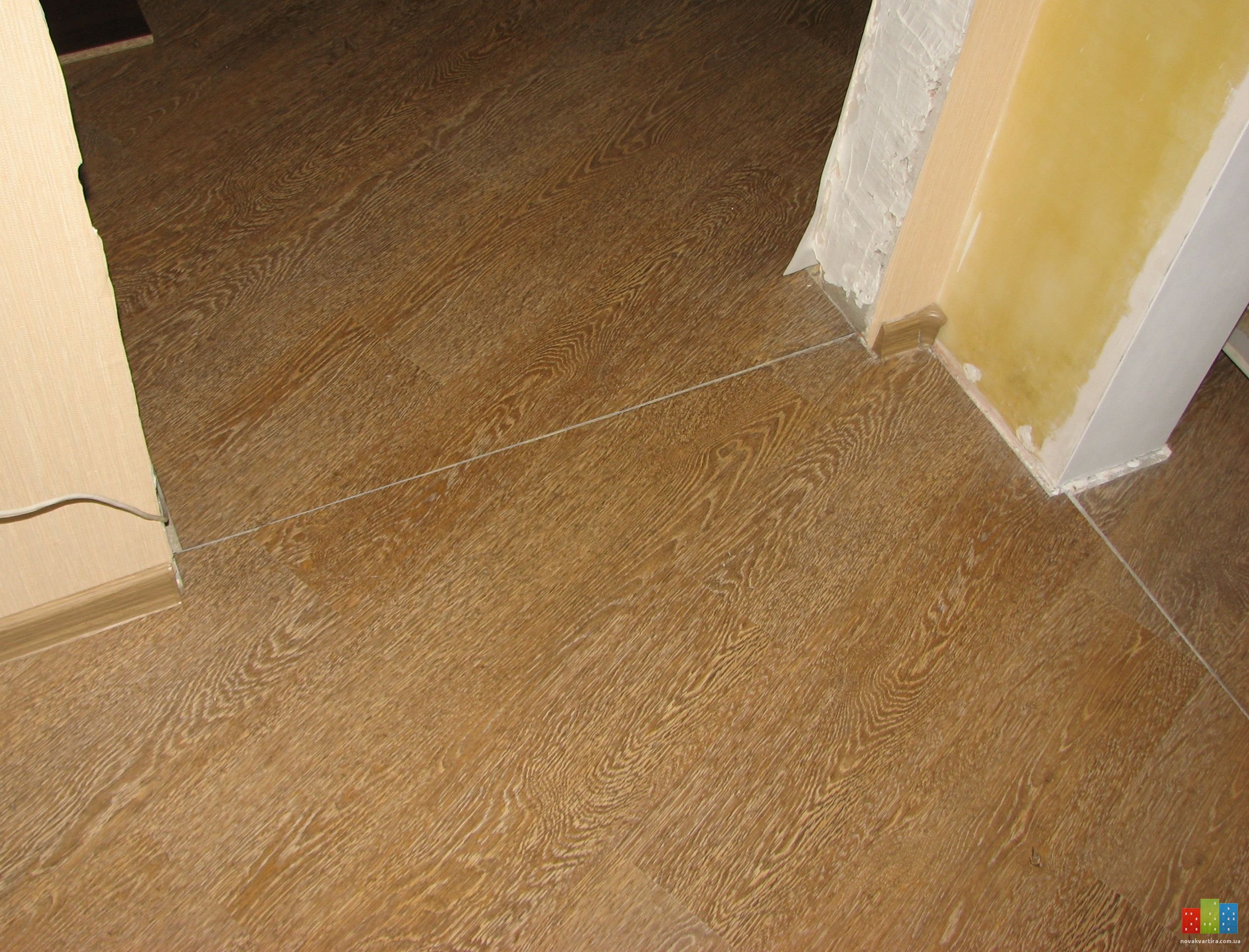

    Натка, если не сильно портить стяжку от застройщика, то лить нивелирку Вам не понадобиться - по себе проверил... (застройщик то у нас один)
    в коридор-кухню-комнату и балкон уложил у себя http://www.decotile.dp.ua/harakteristik/
    укладывал по диагонали всю квартиру сохраняя рисунок при переходе между помещениями. отходов сравнительно мало.

    Красиво! О где Вы покупали Декотайл? По какой цене?
    А я наконец то увидала вживую Таркетт Джаз и разочаровалась совсем.:(
    По внешнему виду тот же линолеум,только кусочками.
    Взяла в руки образец Таркетт Джаз и кусочек линолеума Таркетт Форс (33 класс) и чисто визуально разницы не заметила, Джаз только гнётся хуже,может по износостойкости он и выше,но эстетически тот же линолеум. Интересно ещё с Декотайлом сравнить
