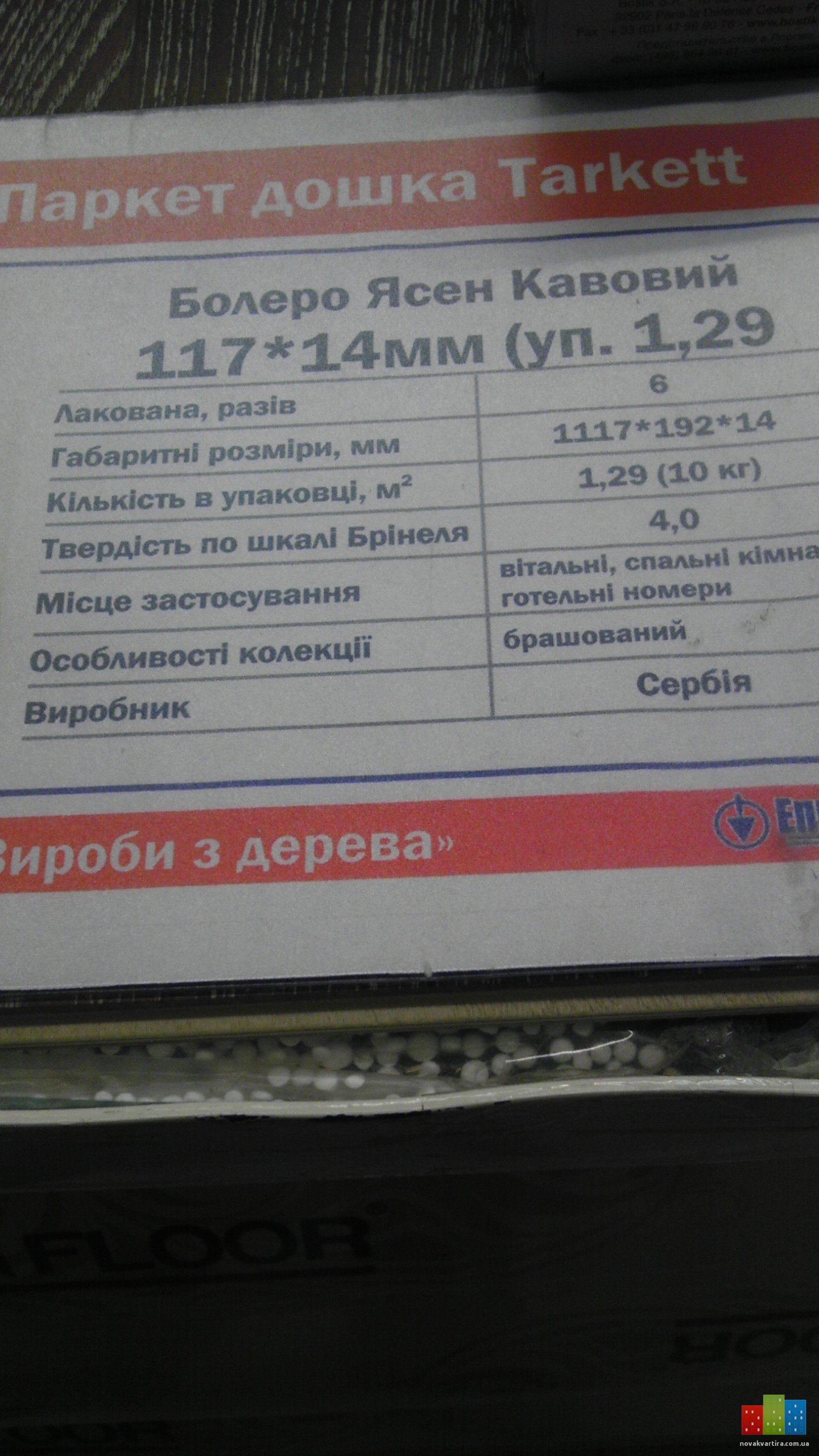

  17. S_K_I_F
    S_K_I_F Active Member
    Подскажите а таркетт болеро ясен кавовый как можно найти? Или колекция болеро это что то старое и его уже нет.
    НАм с женой оч. он понравился.
    Характеристики
    лакирован 6-ть раз
    по шкале бринера 4
    броширован
  18. Андрей123
    Андрей123 Active Member
    S_K_I_F, http://www.tarkett.ua/catalog/
    но болеро там не вижу
    а вот в Барлинеке ясен кавовый есть и трёхполоска и однополоска есть
    S_K_I_F нравится это.
  19. S_K_I_F
    странно, а что тогда в эпицентре представлено
      483,1 КБ
      575
  20. 32класс
    32класс Member
    Таркетт Болеро завозится только под Эпицентры. Среди дилеров не распространяется.
    S_K_I_F и Андрей123 нравится это.
