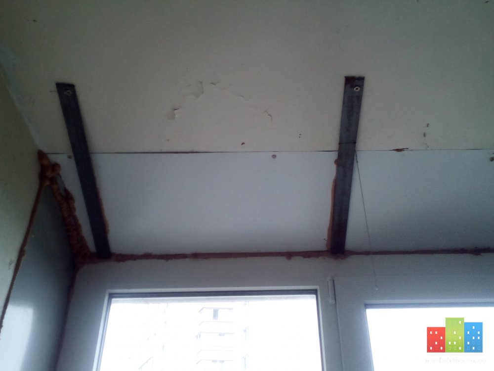

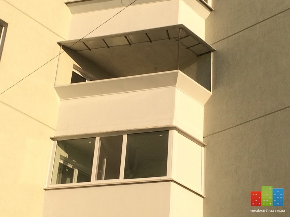

  1. Добрый день! Обращаюсь к Вам за консультацией , у меня затекленный балкон с выносом, за 10 лет, крыша выноса из-за порывов ветра или по каким то другим причинам отшла от окна, т.к. она держалась по сути на монтажной пене и теперь когда ветер она тарабанит, как барабанщик, чем можео прикрепить снова крышу, какие вартанты кроме пены, а то она через 10 лет снова рассохнется и будет тарабанить. Заранее благодарна за ответ.

  3. У меня 12 этаж , 25 -этажного дома, металлоконструкция на всю высоту сделана, окна к ней прикреплены и козырек тоже, но только в месте под соседским балконом, а то что за балконом, там была пена, вечером скину фото. Спасибо, что ответили.
  4. Вот обещанные фото, там где палкой поднято видно, что козырек держался на пене и когда ветер, он барабанит

    По поводу Вашей проблемы - на лицо не правильно выполненный монтаж.
    То, что я писал ранее - в идеале делается металлоконструкция на всю высоту окна. И вверху к этому металлу монтируют окна и козырек. Но в Вашем случае сделали металлокаркас "косынка" (по подоконнику), а вверху окна закрепили к пластинам. И закрепили плохо козырек. Вот он и оторвался.
    Не уверена, что можно перемонтировать только козырек. Точнее - не перемонтировать. Заменить его точно не получится, не сняв окно, а закрепить к раме окна. Возможно нужно будет снимать окна и монтировать по новой.
    Ну и плюс есть еще одна ошибка - вверху окна не учли расширитель. Теперь подшить потолок (утеплить) будет крайне сложно, потому что утеплитель будет находить на створку. А утеплить потолок таки нужно (и торцевые части тоже), т.к. в той части, где сделали вынос, вместо крыши/стены - кусок оцинковки. И сами пластины так же будут мостиком холода.
