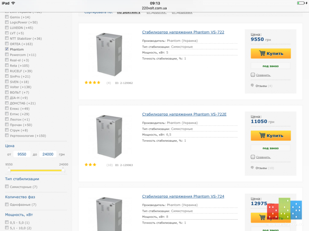

  16. Лена11021976
    Лена11021976 Well-Known Member
    Личный опыт пользования более 6 лет Фантомами. из двух стабилизаторов в поьзовании один ломался,его сходу ремонтировали и даже модернизировали под мои требования,сделали влагозащищеным(работал на обеспечение бассейна-подогрев,циркуляция,очистка)Второй работающий на дом по сей день працюе без поломок.Что еще нрава,так это то,что есть режим транзита.Как в других просто не знаю. image.png
