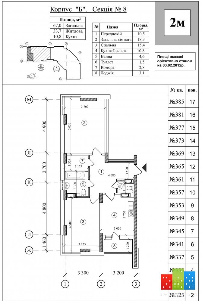

    Алекс, первый вариант наверное для нас самый что есть не вариант. Он не добавит нам столько квадратов да и балкон один, совсем не хочется им жертвовать. Тут тогда проще перейти в комнату за стенкой. Но хочется еще больше студию. По этому сейчас ищем варианты просто перемещеня в самую большую комнату. Но там у меня еще непонятно... на сайте планировка одна, санузел №5 с одной стороны относительно гардероба, а по плану что нам выдали при оформлении он с другой стороны немного. https://kvartal-avia.com.ua/kvartiry/dvukhkomnatnye/67-kvm/ я так понимаю, если то что на сайте верно то нам вообще не составит труда сделать выход канализации и вытяжки додерживаясь всех норм по уклону. если же верно то что прикрепила то там нам надо обходить гардеробную...
    --- добавлено: 13 ноя 2018 ---
    уточню, что кухню я бы хотела перенести в совсем противоположную комнату №2, не за стенку

    Добрый вечер... Можно узнать Ваш окончательный вариант планировки? В любом случае, если кухня планируется там, где кладовка, то кладовкой надо будет пожертвовать. У Вас там несущие пилоны, которые надо будет "обходить" трубой слива. Поэтому раковину рационально ставить максимально приближенно к санузлу.
    Вообщем, дайте окончательную планировку, тогда что-то подскажу. Подумайте, плиз, о том, чтобы сделать хотя бы основные чертежи. По ним можно посчитать предварительную смету хоть какую-то, плюс чертежи очень помогут при ремонте...

    Здравствуйте. Чертежи есть но совсем не то что мне нужно, я сделаю приблизительные.
    1.Вопрос, а если кладовку уменьшить? Убрать немного глубины, спрятать трубы? Или 1365 это ну очень много для того что бы тянуть трубу слива? или может возможно поменять местами кладовку с санузлом?
    2. Либо же вообще комнату #3 увеличить за щет того что сдвинуть санузел с кладовкой например на метр (там проблемка окно в санузле) Этот вариант чертежа прикрепила...

    Добрый день. Вы правы, тут возможны несколько вариантов. Но для того, что бы выяснить, какой самый оптимальный для Вас, необходима конкретика. Нужно снять замеры (длину стен, высоты потолков и окон, габариты несущих пилонов и т.д.) Уже основываясь на фактические габариты, сделать точный чертеж с расстановкой мебели. Это даст понимание, на каком расстоянии от стока будут находиться мойка, посудомоечная машина, ванна и т.д. У Вас не самая простая ситуация, учитывая окно и выступающие пилоны. План с расстановкой мебели покажет достаточно ли площади выбранной Вами комнаты или все таки понадобиться присоединять гардеробную, или ее часть. Вам нужен толковый дизайнер (архитектор), который сделает несколько вариантов планировки. Необходимо понимание размеров ванны, раковины, унитаза и т.д. и т.п. Так, " на пальцах" я не могу Вам что-то советовать, извините.
