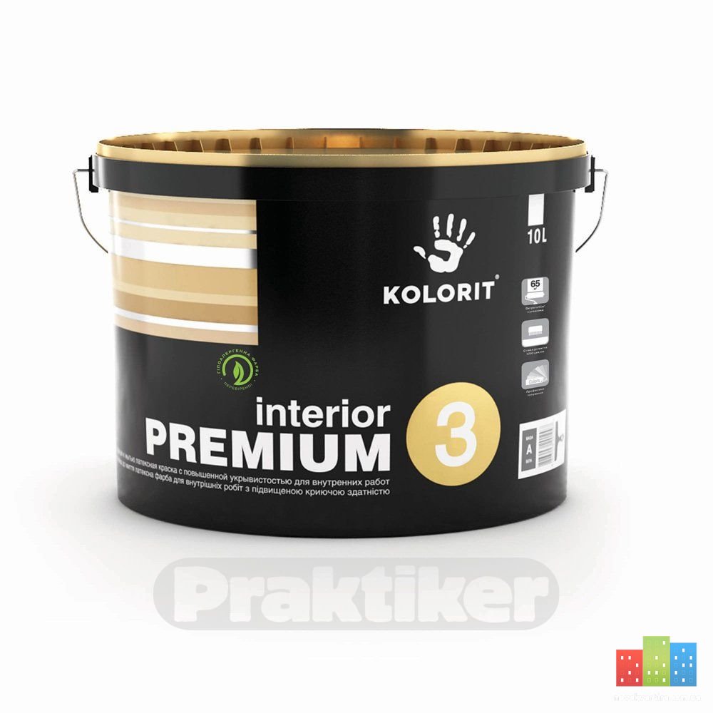

    Что вы можете подсказать по краскам для стен?
    Что покупать? За сколько? Какой тип краски лучше (мат, полумат и тд) для какой поверхности?
    Скажем, есть такие производители:
    - снежка (300 грн ведро)
    - что-то там украинское в черных ведрах (400-600 грн)
    - альпина (800 грн)
    - какая-то шведская краска (1000-1100 грн)
    - тиккурила (1400)
    - садолин (1800)
    Что из этого можно брать с учетом соотношения цена-качество?

    Добрый день. Ну смотрите.
    В ИДЕАЛЕ -- Копарол Индеко Плюс... Но это дроговато ( на презентации взял товарищ шахматную доску и белую краску это.. Раз обмакнул и провел по доске... Она стала идеально белая ;):super:)
    Мы еще рекомендуем Титан Маблатекс (стоимость примерно 450 грн.)...
    И как вариант -- Колорит Элемент (черное ведро, 3-ку или 7-ку берите)...
    По типам краски не скажу однозначно (мат, полумат), тут кому что больше по душе....
    Это будет мой вкус, а не Ваш, если хотите более детальную рекомендацию, то дайте больше исходных данных...
    Хорошего дня...:hello:

    Alex.prorab, точно, Колорит!
    спасибо за информацию:beer:
