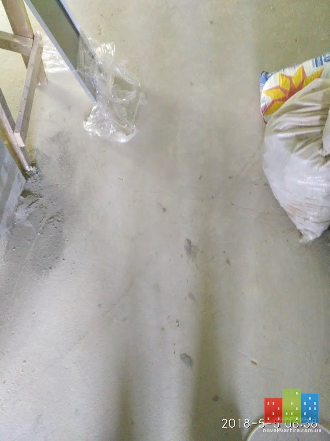

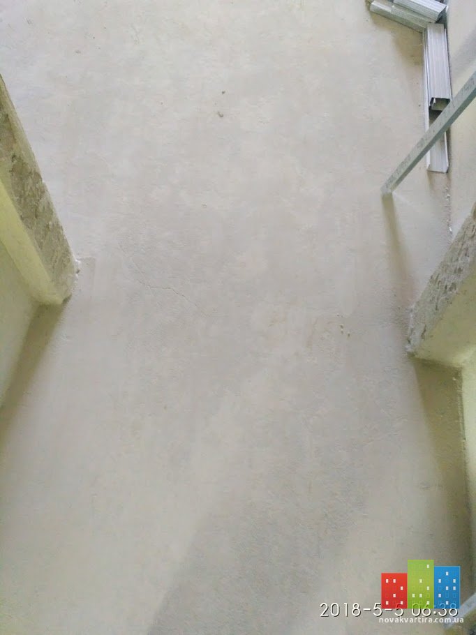

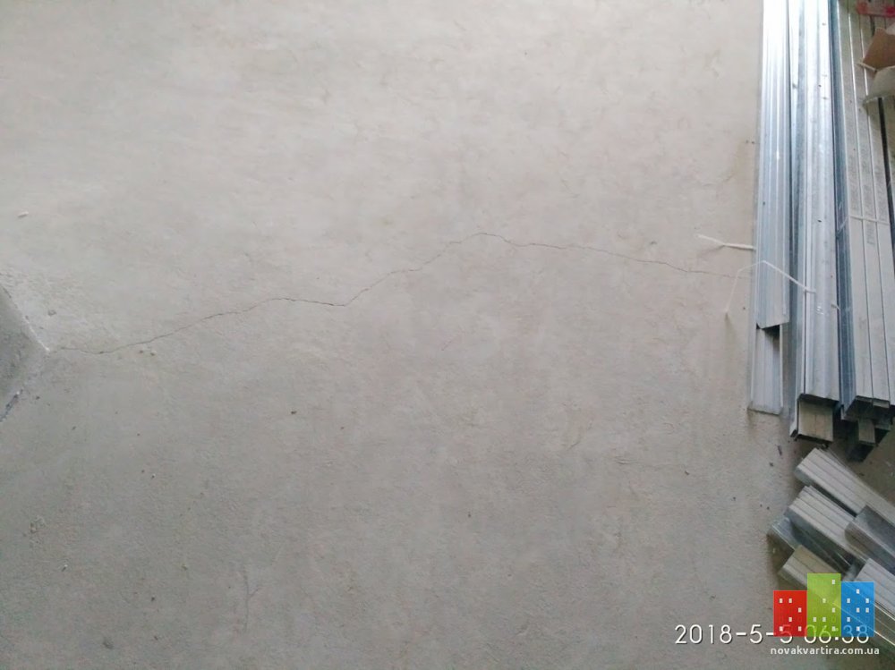

    Доброго дня. підкажіть що робити з такими тріщинами в стяжці (стяжка без теплої підлоги)? Поверху плануємо класти ламінат або паркетна дошка. дякую

    Смотрите, если стяжка не бухтит ( ногами по ней постукайте, если нет звонкого звука, как в барабане, а звук глухой), то в этих трещинах нет ничего страшного. Можете, при желании из "расшить" ( немного расширить) и залить жидким раствором. Но, опять-таки, не критично, если стяжка нормальная.

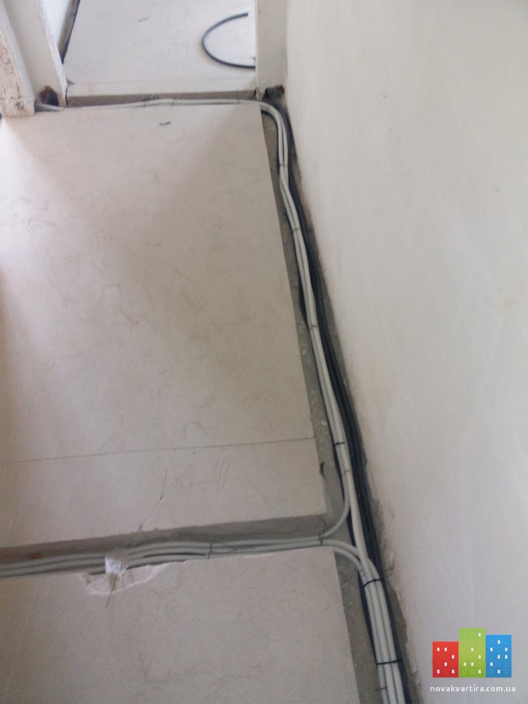

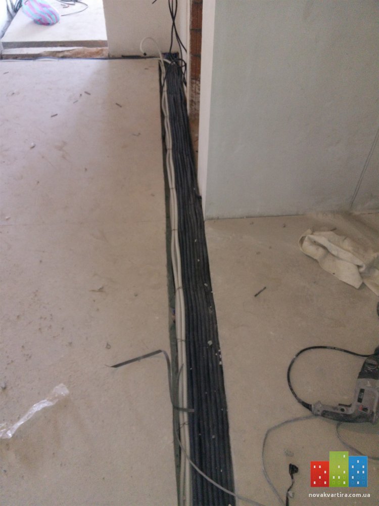

    Скажите вести провода в существующей стяжке это нормально? Фото прикрепил. Заранее спс.

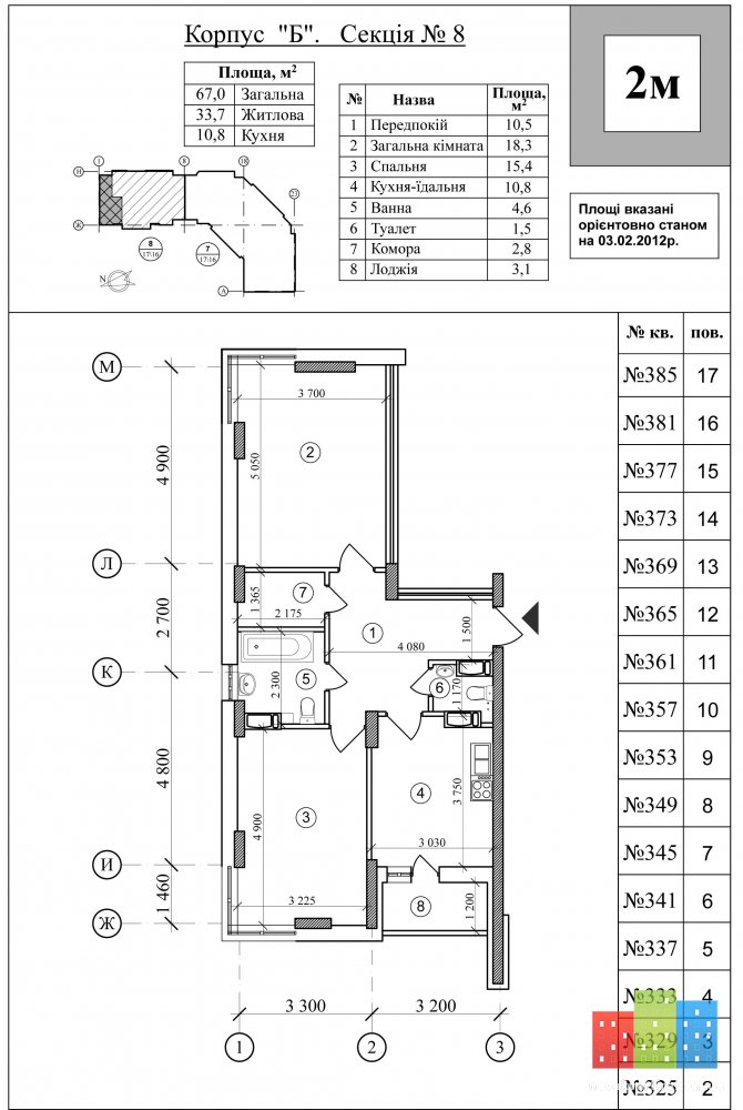

    Добрый день. Заранее извиняюсь возможно за некорректный вопрос, планируется ремонт в 8 секции. По проэкту кухня маленькая, задача увеличить максимально. Возможно ли ее вообще перенести в жилую комнату #2 или это все нерационально или невозможно?
