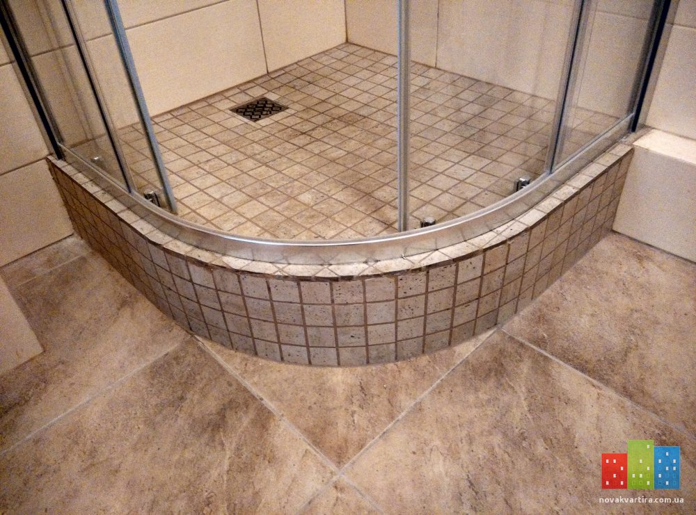

    Добрый день, Алексей и уважаемые Форумчане!
    Возник неожиданный вопрос, который я в свое время упустил из виду, а ремонтники со своей стороны не подсказали...
    По факту имеем то, что имеем.
    Вопрос: как можно облагородить радиусный торец подиума для душевой кабины?
    Хотелось бы что-то резиново-каучуковое применить, но в Эпицентре навскидку не нашел таких уголков...
    Алексей, Форумчане, подскажете исходя из своего опыта, как облагородить этот торец?
      185,2 КБ
      486
  6. Alex.prorab
    Alex.prorab Well-Known Member
    Добрый день...
    Добрый день...
    Почему не подрезали плитку на стыке по 45 градусов? Вы отказались или не захотели заморачиваться? Оно бы отлично смотрелось...
    Даже не знаю, что посоветовать. "Резиново-каучуковое" .... даже не скажу навскидку такое.
    Пока приходит на ум только пластиковый арочный уголок. Он монтируется с помощью строительного фена. Цвета различные бывают. Насколько это будет этично смотреться для Вас - не знаю...Попадите в Эпицентр, плиз, посмотрите на них, там решите для себя.
    Других идей пока нет, надо подумать, извините...
    Чудесного Вам дня...:super::hello:
  7. AmberIT
    AmberIT Well-Known Member
    В общем-то, я был уверен, что запилят под 45, т.к. изначально договаривались все внешние углы так делать. Но почему-то на подиуме этого сделано не было. На вопрос "Почему так?" получил ответ, что на подобной мозаике запил под 45 невозможен в принципе, типа станок настолько мелкий элемент не обработает... Так или не так думать уже поздно, буду искать другие варианты. ..

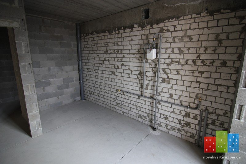

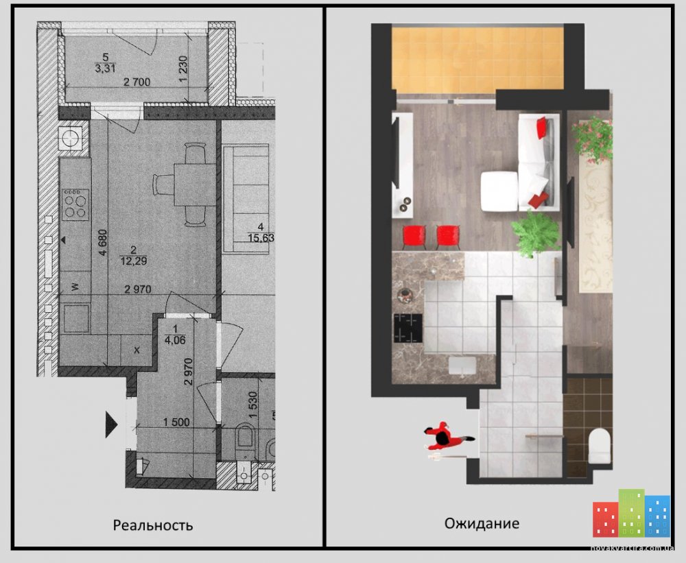

    RKostya New Member
    Добрый день, Алексей.
    Есть два вопроса по ремонту, которые не дают покоя (сразу извиняюсь за возможную примитивность этих самых вопросов).
    Первый: про газовую трубу.
    Есть 1-к квартира, в ней большая кухня (левая часть рис.), но хотелось бы разделить эту кухню и сделать из половины зону отдыха с диваном и ТВ (правая часть рис.)
    Но газовые трубы проходят посередине комнаты:
    Не бредовая ли это идея (и реализуемая ли) - перенести счетчик и трубы в ближе к углу, к предполагаемой кухне? Или вообще имеет смысл отказаться от газа в пользу индукции, например, и отрезать трубу?)
    Второй вопрос - тоже по этой кухне/гостинной.
    На первом рисунке на схеме видно, что слева от входа на балкон - большой некрасивый столб с трубой внутри.
    Вот как это выглядит на фото:
    Реально ли как-то обыграть этот угол, уменьшить его, выиграв какое-то полезное пространство вокруг? Или уже есть как есть и ничего с этим не сделаешь?
