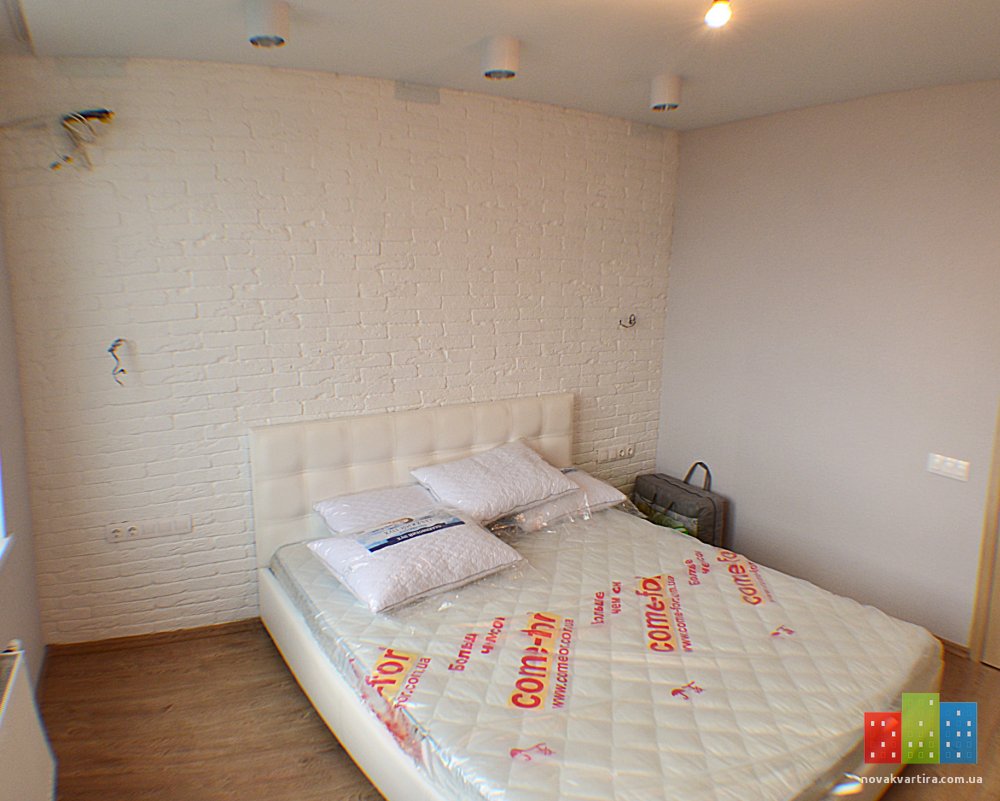

    Алексей, здравствуйте!
    Планируем укладывать белый гипсовый кирпичик Старая Прага. Скандинавский интерьер.И сразу много вопросов. Если бы где-нибудь увидеть вживую, а так, ну как решить:
    1/ укладывать - со швами, или без швов?
    2/нужна ли затирка, цвет шва?
    3/ красить лаком или краской и какой?
    У Вас наверняка уже опыт укладки такой плитки внушительный , подскажите, пожалуйста!..

  6. Alex.prorab
    Alex.prorab Well-Known Member
    Доброе утро.
    1. Укладывать со швами, так лучше и естественней смотрится.
    2. Шов щатирается клеем, на который елеится сам кирпичик, потом все красится. Нет смысла еще тратиться на затирку, но тут решать Вашему бюджету...;)
    3. Красим обычно простой латексной краской. Все готовую стену. Если это проходная зона, и есть вероятность постоянного контакта с такой стеной, можете поверзу вскрыть бесцветным лаком.
    Позже скину несколько фото с разных объектов, как это выглядит..
    Чудесного Вам дня...:super::hello:

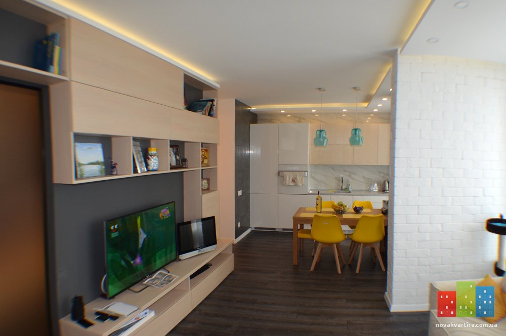

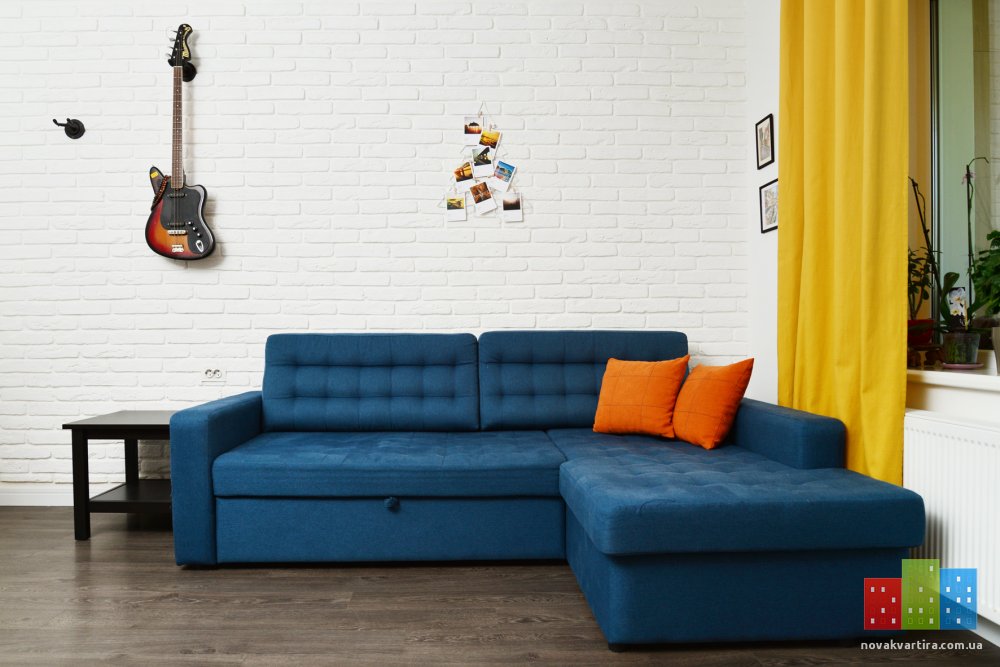

    Несколько фото "белых кирпичиков" на разных объектах. Про ящики в ванной спросите, плиз, у timova, они сами заказывали. Если не выходят на связь н афоруме, могу узнать по телефону. Только напомните мне, плиз на почту или на телефон...
    Хорошего Вам дня...:super::hello:

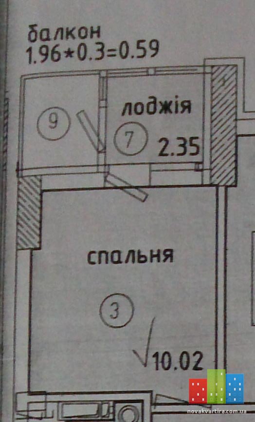

  20. Olga-K
    Olga-K New Member
    Алексей, добрый день! Нужен Ваш совет. Мы собираемся присоединять лоджию к спальне (только лоджию, маленький балкон остается не застекленным) и делать там рабочее место. При этом будем утеплять стены, потолок, пол и менять остекление. Вопрос в отоплении. Есть 2 варианта.
    1. Сделать внутрипольную батарею (без вентилятора). Батарея при этом будет находится возле двери на маленький незастекленный балкон (на фото видно) и как нам кажется теплый воздух батареи будет защищать от холода, который идет со стекла балконной двери. Минус - придется делать подиум, чтобы спрятать батарею.
    2. Делать электрический теплый пол. Тогда не будет подиума .
    Какой вариант лучше, подскажите, пожалуйста!
    Может, кто-то еще из форумчан сталкивался, дайте совет!
    Самый важный критерий - чтобы было тепло на лоджии.
    Заранее спасибо!
