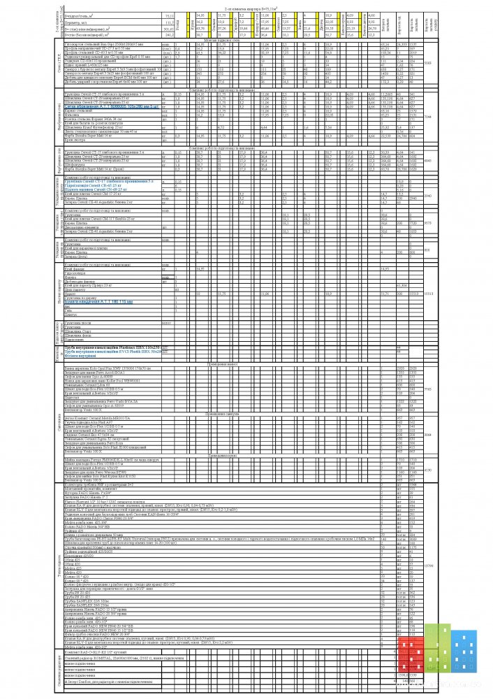

    Подскажите, пожалуйста, ориентировочно, сколько сейчас обойдется бюджетный ремонт санузла с нуля - бригада и черновые материалы. Санузел совместный площадью 4,6 кв м. И сколько по времени длится такой ремонт? Благодарна за ответ.
      63,3 КБ
      312
  15. Alex.prorab
    Alex.prorab Well-Known Member
    Очень сложно озвучить стоимость ремонта, не понимая, что надо делать. Сколько м2 плитки, какие потолки, полы и т.д. Буду после 17-го июня, пишите на почту, может кого-то посоветую...
