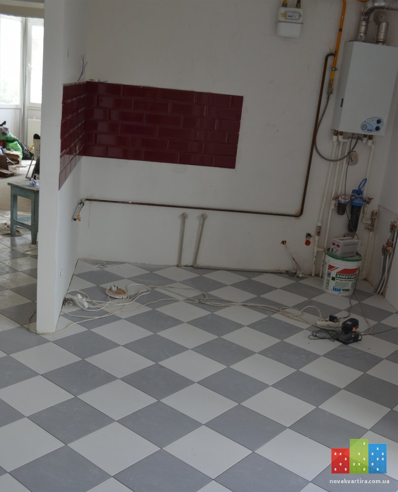

    Возник еще один вопрос, по установке настенного газового котла (см. вложение).
    При получении ключей представитель застройщика настаивал на том, что котел ОБЯЗАТЕЛЬНО должен вешать на место, отмеченное зеленой рамкой. При этом ссылался на общедомовой проект газоснабжения.
    Я же хочу установить котел на место, отмеченное красной рамкой. При этом на словах представитель застройщика сказал, что это возможно делать только после переноса газовых труб (и скорее всего, каких-то дополнительных усилий/согласований с моей стороны).
    Не совсем понятно, а зачем переносить трубы? На место, отмеченное красным, котел замечательно становится. Регулирование по высоте возможно при необходимости.
    Вопрос: кто прав? Могу ли я сделать так, как планировал, и не нарушу ли при этом каких-то Нормативов, Правил и т.д.?
    И вопрос вдогонку: могу ли я подвести электричество к котлу по той части стены, на которой сейчас зеленый прямоугольник? Я так понял, эту часть штробить можно (котел ведь вешается тоже не на пустое место, как минимум в стену крепление забивается). Или нет?

  4. Alex.prorab
    Alex.prorab Well-Known Member
    Добрый день... Если честно, не понимаю, почему застройщик не позволяет переносить котел в Вашем случае. Скорей всего из вредности, у них есть план по газу, который утвержден и они не хотят переделывать. Вам лучше с газовщиками напрямую решить вопрос, так будет проще. Не часто вижу котлы, которые монтируются на ветканал ( Буча, РичТаун, к примеру), но встречается. Причем сам застройщик запрещает штробить и, вообще, делать какие-то манипуляции с ветканалом.
    В Вашем случае ничего предосудительного не вижу, перенести котел на такое расстояние -- не должно быть проблематичным. Опять-таки, такие вопросы лучше напрямую решать с газовщиками, если не собираетесь потом продавать квартиру и Вам не надо официальное оформление переноса котла... До сдачи дома и приемки газовой службой никаких "телодвижений" с газовыми приборами никто делать не даст и не будет... Так что придется подождать, а потом уже решать вопрос...
    Такое положение вещей, увы...
    В Праздником всех и чудесного дня!!! ;):)
    AmberIT нравится это.

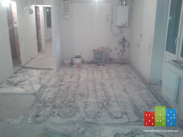

  6. Alex.prorab
    Добрый день...
    На Крюковщине делали танхаус двухэтажный, первый этаж -- все отопление от котла по полу. Но... Кроме детской и спальни. Почему так делают. Теплый пол великолепно справляется с функцией отпления пространство, но воздух получается при этом сильно сухим. Надо или все время проветривать или ставить увлажнители воздуха. Особенно в детской, если не хотите проблемы с легкими у ребенка... Я бы делал теплый пол в общественных и "влажных" помещениях ( кухня, зал, ванная, туалет и т.д.), а в детской или спальне оставил бы радиаторы. Комфортная температура воздуха для сна 21-22 градуса Цельсия. Не забывайте про одеяла, покрывала и т.д. Поэтому я бы рекомендовал в спальне и детской теплый пол не делать, либо смонтировать его под ламинат, чтобы ножкам малышей было комфортно, но сильно не "высыхал" воздух. Радиатор в таком случае лучше оставить.
    Вы должны понимать, что во всех помещениях, где будет теплый водный пол, Вам придется отказаться от ламината, паркетной доски и т.д. Лучше всего -- плитка ( под дерево сейчас ее огромное множество, если хочется все-таки "деревянный" пол). Иначе -- пустая трата денег, не справится теплый пол с отоплением простанства, если будет накрыт деревом или его развновидностями.
    Черновой пол при устройстве водного теплого пола обычно поднимается на 7-8 см. Можно сделать меньше, но не рекомендую. Если хотите, чтобы нормально отапливалось, то надо делать хорошую стяжку.
    Все вышенаписанное -- мое личное мнение... ;) Исхожу из личного опыта, а не от отзывов или чьих-то мнений..
    В приложении на фото -- теплый пол от застройщика и как он должен монтироваться... И уже с плиткой...
    Хорошего Вам дня... :bravo::hello:

  12. Денис K
    Денис K Active Member
    Вы еще насоветуйте :) Нельзя что либо менять с котлом и газовыми трубами до введения газа по стоякам. Проект делается на дом и любое отклонение (труба не на той высоте проходит, котёл не там) сразу делает невозможным подключение газа на стояк до приведения в первоначальный вид. С этим строго и никто не будет морочиться. А после подключения уже напрямую с газовщиками можно договариваться и подаваться на изменение проекта.

  14. Денис K
    Я не с наездом, а с уточнением, по опыту :)
    Застройщики сами часто не могут обьяснить почему чего-то нельзя.
  15. AmberIT
    AmberIT Well-Known Member
    Здравствуйте, Денис!
    А после введения газа можно? У меня 100% будет ситуация, что газ в стояки пустят намного раньше, чем будет установлен и подключен газовый котел.
    Надо будет заполучить копию этого проекта. Пока что у меня есть только слова представителя Застройщика при приемке квартиры. Как-то маловато этого будет для окончательного решения. Тем более, визуально трубы разведены так, что котел можно поместить в 2 места на выбор. Но наверное, логика и проект часто вещи несовместимые...
    А зачем менять проект? Всего делов-то - перевесить газовый котел на соседнюю стену. Можно даже заранее крепления сделать, если кому-то очень захочется по проекту, а после приемки - снять со старых креплений, перевесить на новые. Т.е. просто развернуть котел на 90 градусов, все... Интересно, такой вариант пройдет на крайний случай?
    Скажем так, менеджеры очень часто вообще не интересуются ихним участком работы. Наверняка документы есть, и обоснование такого решения есть, но вот донести до Клиента почему-то не получается...
  16. Денис K
    В проекте на газ указывается и как проходят трубы и куда и зачем. Для котлом требования описывают и расстояние до ближайшей розетки, до плиты, то пола, то потолка, угол дымохода и прочее.
    В теории могут прийти проверять и в случае несоответствия проекту или нарушения правил могут отключить квартиру или весь стояк.

  17. Marina_V
    Marina_V Active Member
    Могут просто не принять подъезд. Лучше пока ничего не трогать а потом после принятия договорится с газовщиками напрямую. Так все делают.

  18. ogeshka
    ogeshka New Member
    А потом ничего не будет если обнаружат что котел не в том месте висит?
  19. Alex.prorab
    Если продавать не будете и не будете никого пускать :cool:, то пусть котел висит спокойно. Но лучше попробовать все-таки договориться с газовщиками, чтобы не было проблем.
