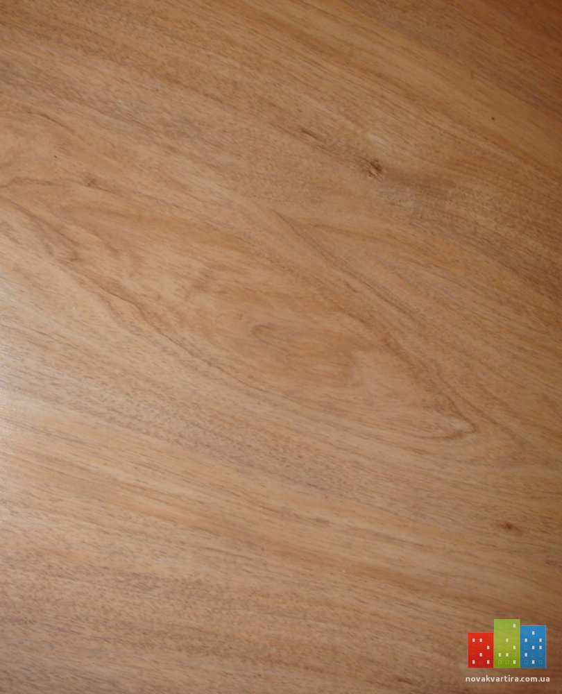

    Кто скажет что такое фаски на ламинате зачем они нужны и как отличается стоимость с фаской и без? Заранее спасибо. И еще. Как выбирать подложку под ламинат и чем они отличаются?
  2. Alex.prorab
    Alex.prorab Well-Known Member
    Внизу два фото -- ламинат с фаской и без.. С фаской считается, что смотрится богече, особенно когда ламинат под дерево... Мне лично больше нравится когда сплошной, хотя с фасками дороже... По поводу подложки. Все зависит от Вашего пола на который будете уладывать.. Чем ровнее пол -- тем тоньше подложка... Сказать какая именно вам нужна, не видя пола -- нереально, извините...
