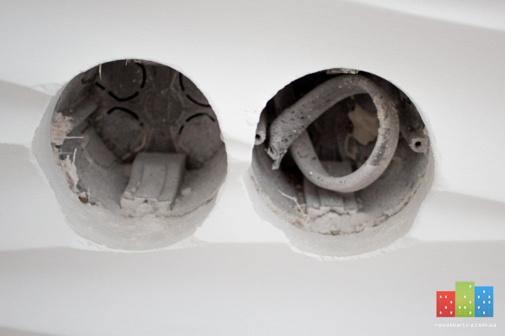

    П.С. Сразу задам еще и вопрос :
    1. Как лучше всего установить розетки в след. случае (см. фото). Это декоративная гипсовая панель, толщина ~20mm? Вырезать большее отверстие, что бы поместилась розетка, поскольку на гипсе она не зафиксируется надежно?
    2. Как правильно подключить в этом же случае две розетки, если провод только из одной коробки выведен? Сверлить дырку между коробками и соединять шлейфом?
    Спасибо!

    Аккуратно вырезаете и ставите готовый подрозеточный блок для двойной розетки, и расстояние будет соблюдено межосевое и легче в них колупаться.

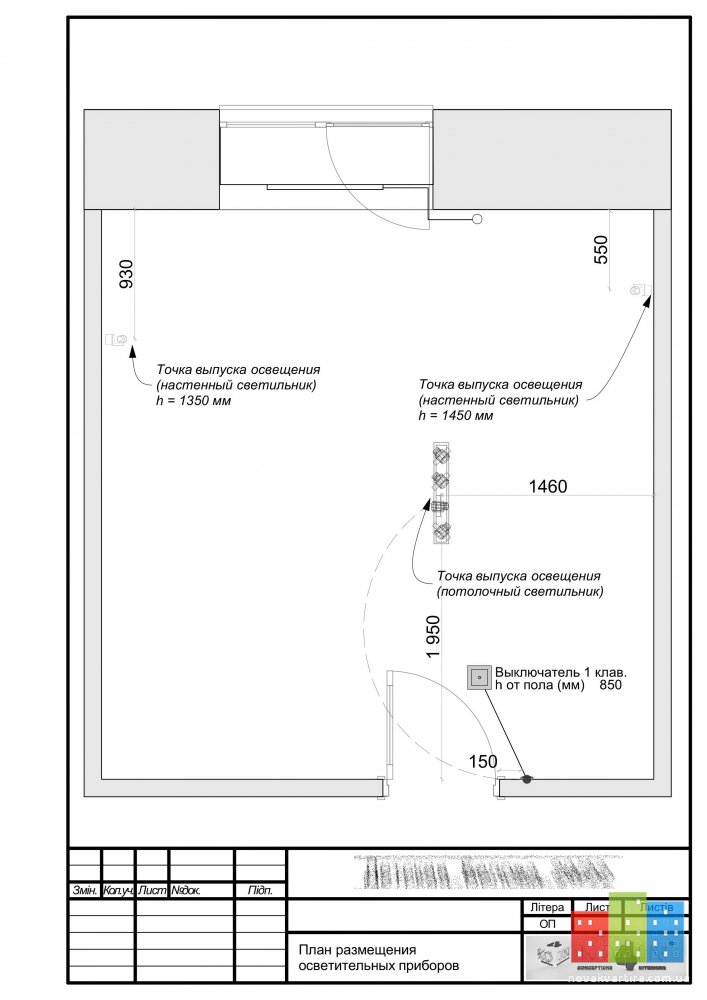

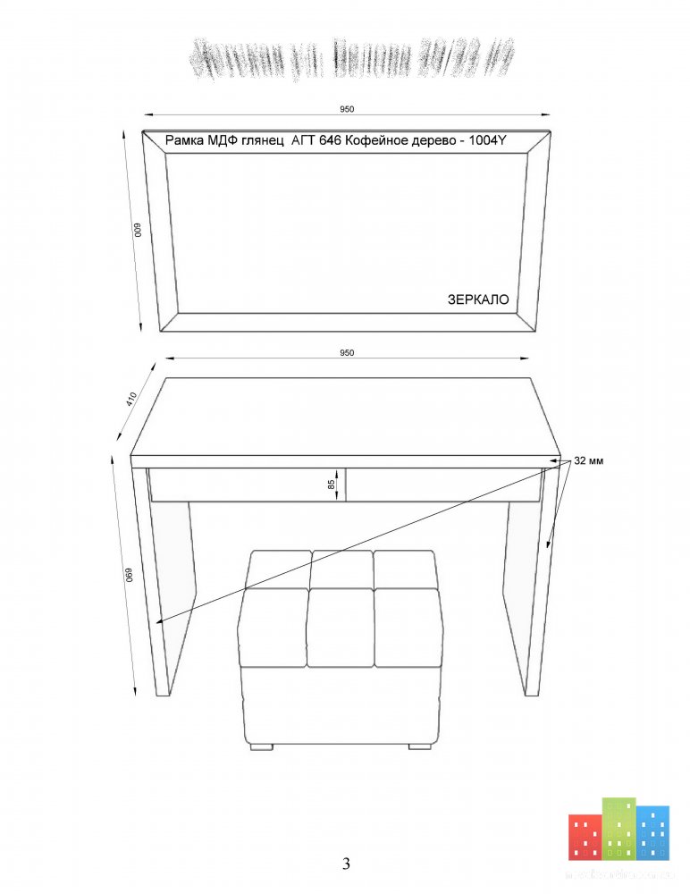

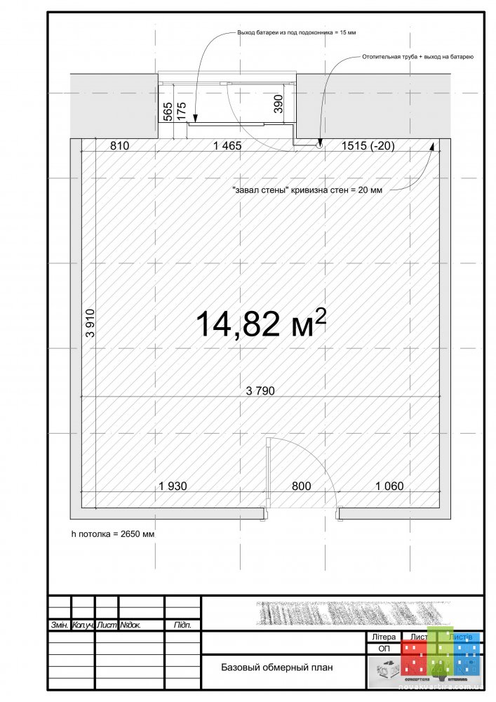

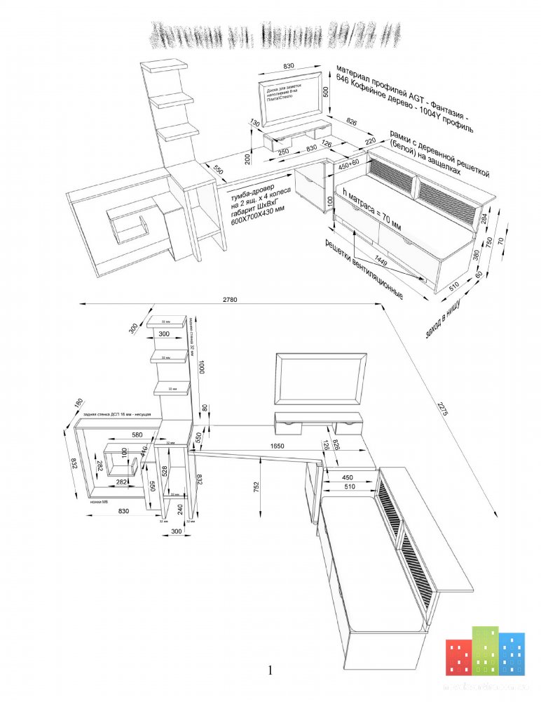

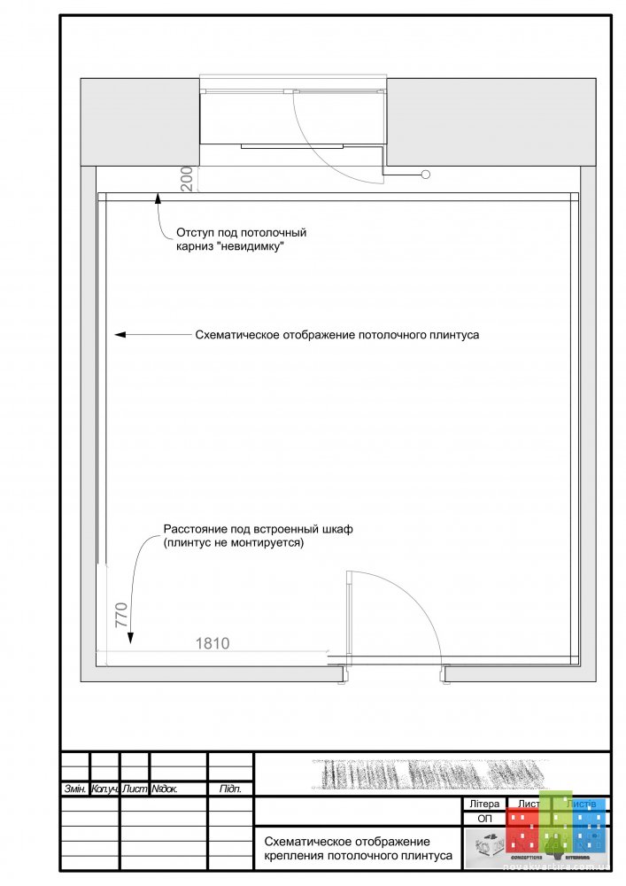

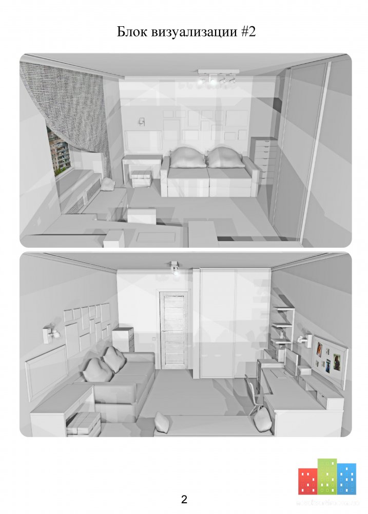

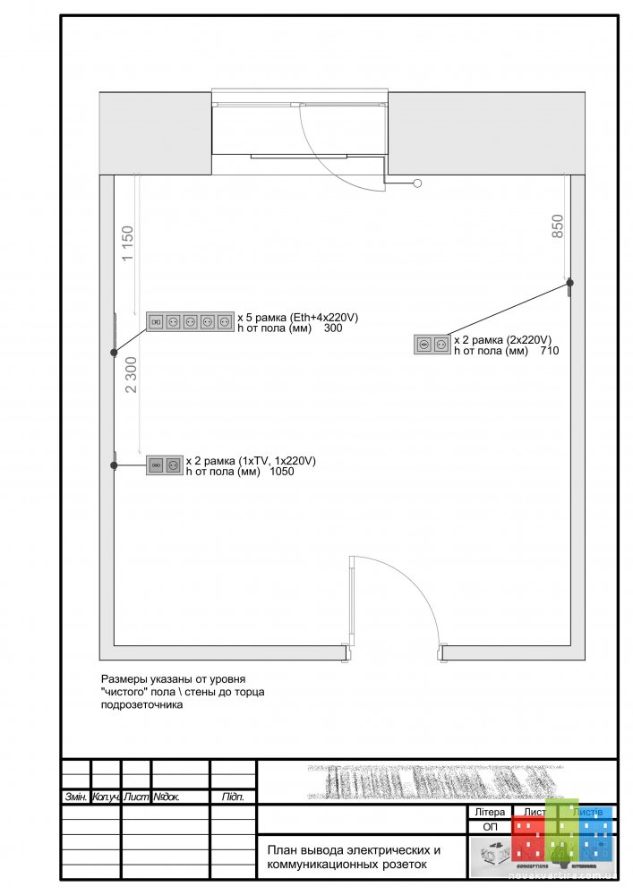

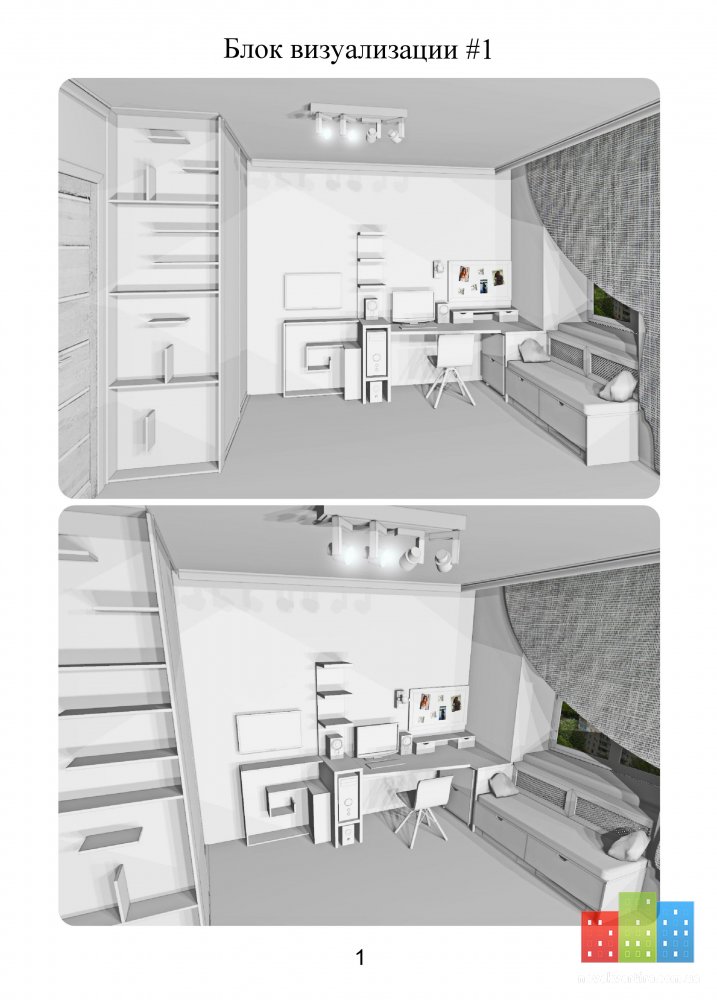

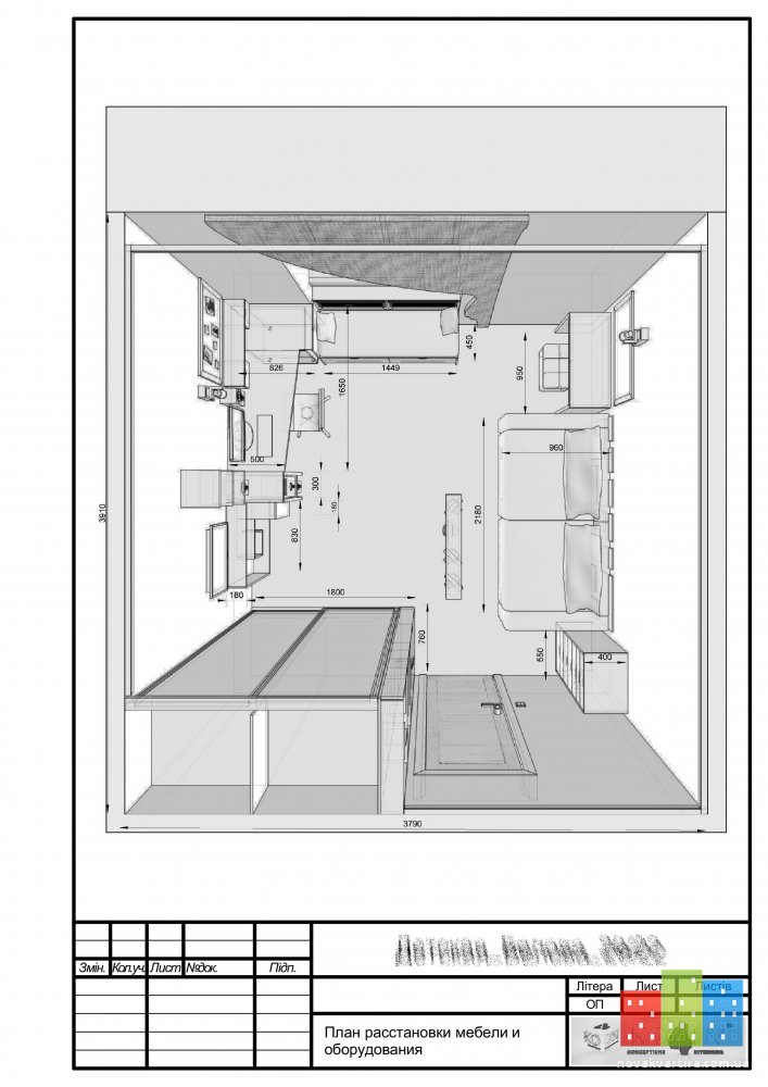

    Лёша, здравствуйте. Мы как-то параллельно в ветках пишем - можно сказать люди не совсем не знакомые. Хотел полюбопытствовать, вы как человек в этой сфере сведущий возможно могли бы прокомментировать.
    Суть - решил вспомнить навыки прошлой работы, взялся за халтуру, нарисовать одну комнату под ремонт, фотореализма в визуализации не предусматривалось, чисто техничка (общий обмерный, освещение, коммуникации, потолок, мебель) + несколько общих визов дабы обрисовать масштаб. Я ниже выложу часть док-ции, а вы возможно укажите на ошибки и ваше субьективное мнение по этому поводу. И возможно - расценки, сколько сейчас народ берет за подобное творчество. Буду весьма признателен. stesn9us
    image-0001.jpg image-0002.jpg image-0003.jpg image-0004.jpg image-0005.jpg image-0006.jpg image-0007.jpg image-0008.jpg image-0009.jpg image-0010.jpg

    Подскажите в чем рисовали.
  20. jeyme
    jeyme Well-Known Member
    Всего понемногу. Чертежка - Архикад. Визы - PRO100, слегка подрезки и поста в фотошопе. Размеры - sPlan. Ну и для удобства скомпилировать это в одном контейнере *.пдф - foxit editor.
