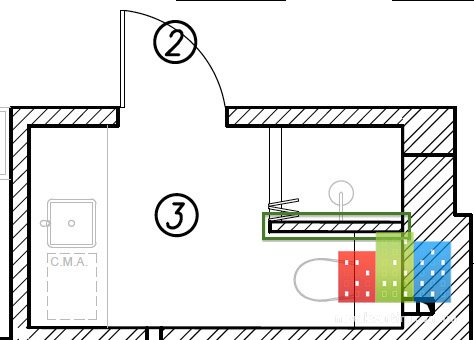

    Господа специалисты, подскажите как правильно выстроить вот такой душ и с чего начать?
    Есть новострой, в ванной комнате которого я хочу возвести стену и отделить ее стеклянной дверцей. На плане это выглядит так (прикрепил картинку, зеленым обвел возводимую стенку).
    С чего лучше начать? Стену делаю из газоблока. Сначала нужно возвести эту стену? А потом в нее монтировать душ? Как его потом скрыть-замуровать? Как укрепить?

    Алекс, спасибо за ответ. Да, хотим делать трапик в полу для слива. Но если здесь все более-менее ясно, то с монтажем самого смесителя душа. Стену, которую я постил на картирке выше и обвел зеленым мы тока планируем монтировать, сейчас ее там нет. Потому и вопрос: можно просто возвести эту стенку (толщина 100 мм.), а потом туда уже будет монтироваться душ (планируется скрытый) или при возведении стены нужно оставлять/делать какое-то углубление, штробить место для труб и коммуникаций скрытого душа? (в данный момент эти трубы в другом месте, мы делали перепланировку ванной)?
  12. Денис K
    Денис K Active Member
    Возводите стену. Газоблок не кирпич, в нём штроба под трубу легко вырезается.
    Потом делается разводку воды по точкам и сразу монтаж под душевой трап, так чтоб осталось зафиксировать трап и поставить декоративную панель.
