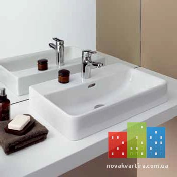

    Добрый день, интересует тип монтажа умывальника, мне надо что б был как на картинке. Я так понял это тип называется врезной или для тумбы/столешницы? Можно ли таким образом разместит подвесной умывальник? Или подвесной обязательно должен быть вплотную к стенке и к ней крепится?

    Послушаю. А то я тоже хотела такой формы, но пришлось купить круглый для столешницы (такой формы не было, а искать не было уже сил и желания).

    Доброе утро. Тот умывальник, что на картинке, называется накладной. Он монтитруется непосредственно на столешницу. Есть подвесные умывальники. Они не предполагают наличие поверхности под ними. Но есть навесные (или подвесные), которые монтируются и на стену, и на столешницу. Они не очень дешевые, если честно. Подвесной умывальник должен быть вплотную к стенке, основные крепления, которые его фиксируют, монтируются, все-таки, в стену. Надеюсь, ответил на Ваш вопрос. Если что -- пишите...:)

    Алексей, спасибо за ответ, я планирую заказать вот такой вот умывальник: http://santehshop.kiev.ua/index.php...ils/5/flypage_new.tpl/1516?manufacturer_id=16 , возможно будет его монтировать на поверхность? В описании сказано что на стенку или тумбу, под тумбой подразумевается любая поверхность или именно специальная тумба?

    Роман, смотрите какая ситуация по этой раковине. Она крепится как подвесная, и под нее ставится специальная тумба. Причем не впритык, а "силиконится" расстояние между тумбой и раковиной. Я только что разговаривал с человеком, который их продает, там дно не шлифованное. Т.е., теоретически можно вырезать в столешнице под нее отверстие, но 1- 2 мм будег "гулять", надо тоже силиконить... Идеально впритык к столешнице она может не стать...

    Алексей, большое спасибо за подробное объяснение. И тогда последний вопрос чтоб расставить все точки над і. Это проблема всех подвесных умывальников или конктретно этой модели(выпирающий низ)? Вот например такой вариант Laufen Pro
    будет проще на столешнице разместить?
