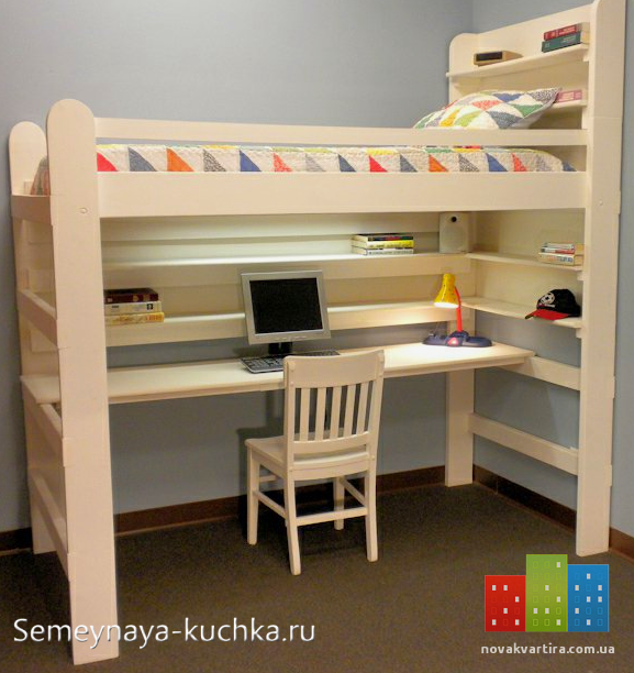

  4. Сергей-К
    Сергей-К Active Member
    Вот, кстати, на этом примере хорошо видны некоторые ошибки проектировщиков, которые потом будут доставлять неудобства ребенку и родителям:
    1. Низкие борта наверху.
    2. Стол расположен глубоко. Потолок под кроватью получается низкий и даже невысокому человеку заходить придется хорошо согнувшись. Это не очень удобно. Если бы тумба была у стены, а зона, где сидит человек, скраю, то было бы все таки удобнее - не так далеко надо залазить, плюс скраю будет лучше вентиляция. Еще будет зависеть от того, где будет стоять эта кровать-чердак. Если перед столом что-то будет (например шкаф какой-то), то там может быть душновато летом. Глухой шкаф не дает возможности хорошо проветриваться зоне под кроватью - продуваемости там нет.
    3. Ступени имеют широкое основание под ступней, это хорошо, плюс хорошо, что есть немножко мета впереди, есть куда задвинуть ногу, ставя ступню на лестницу, но надо обратить внимание на то, как крепится эта перекладина ступени. Это ДСП и со временем эти перекладины могут начать отламываться. Ребенок часто будет становиться ногой на край перекладины, учтите это. А без перекладины голой ногой становиться не очень на такую ступеньку - на торец ДСП. Посмотрете насколько надежно крепеление торца перекладины к шкафу, вся нагрузка будет там. Еще надо обратить внимание на то, удобно ли браться руками за лестницу как за поручни.
    Это все вроде бы мелочи, но они очень сильно влияют на удобство. И подобных недочетов полно в тех предложениях, которые выставлены на рынке, а некоторые можно исправить, дозаказав правильную комплектацию и конфигурацию.
