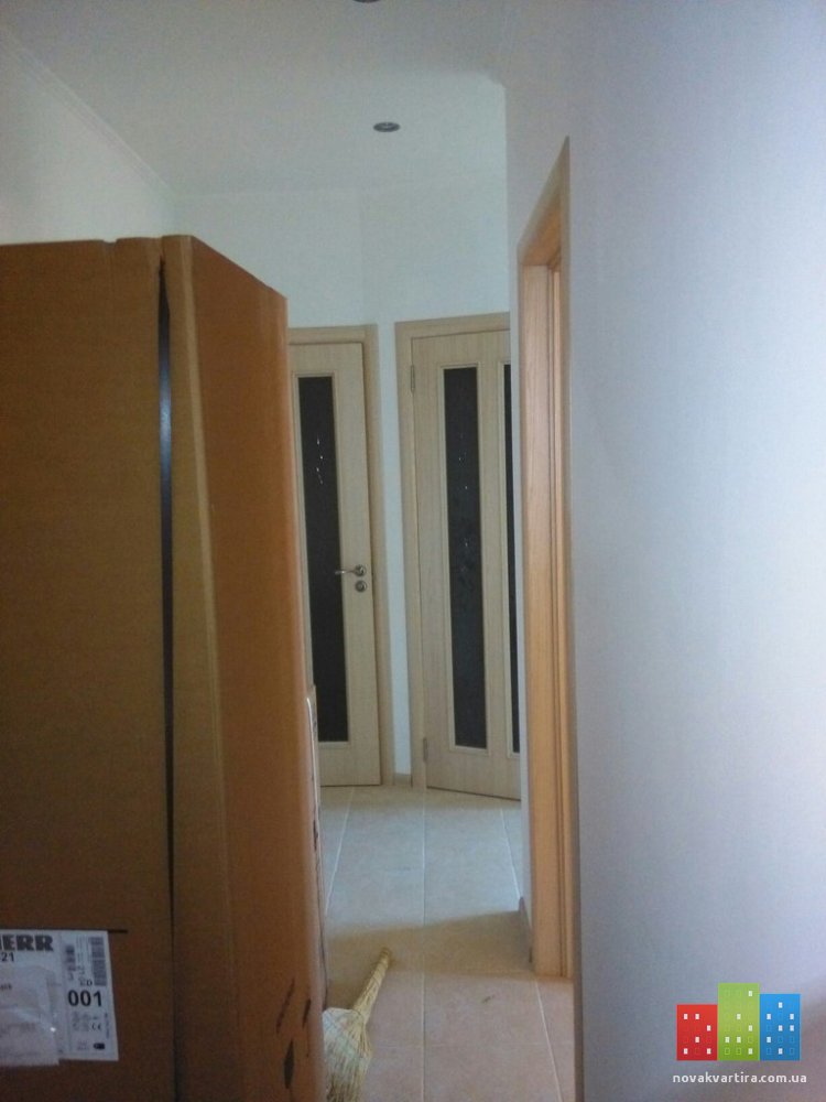

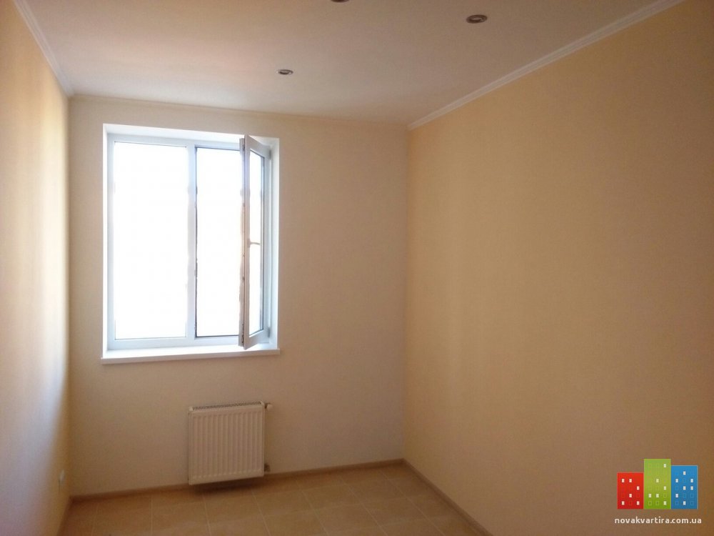

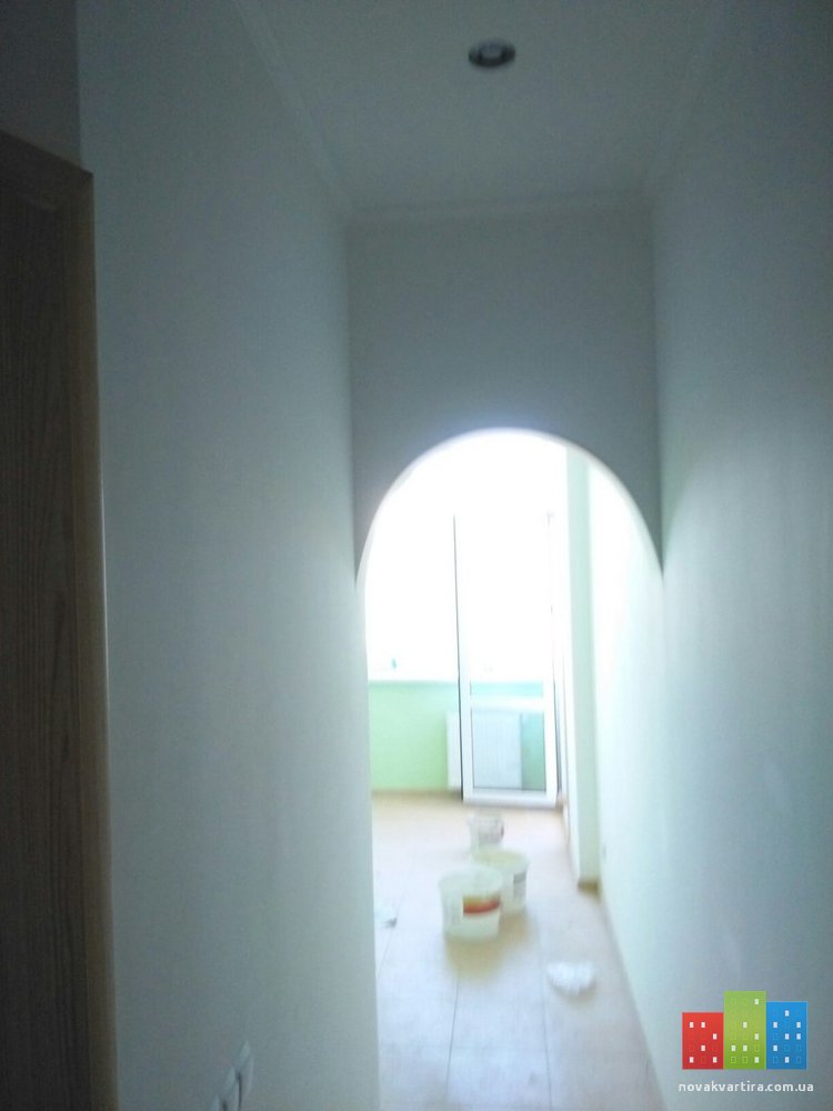

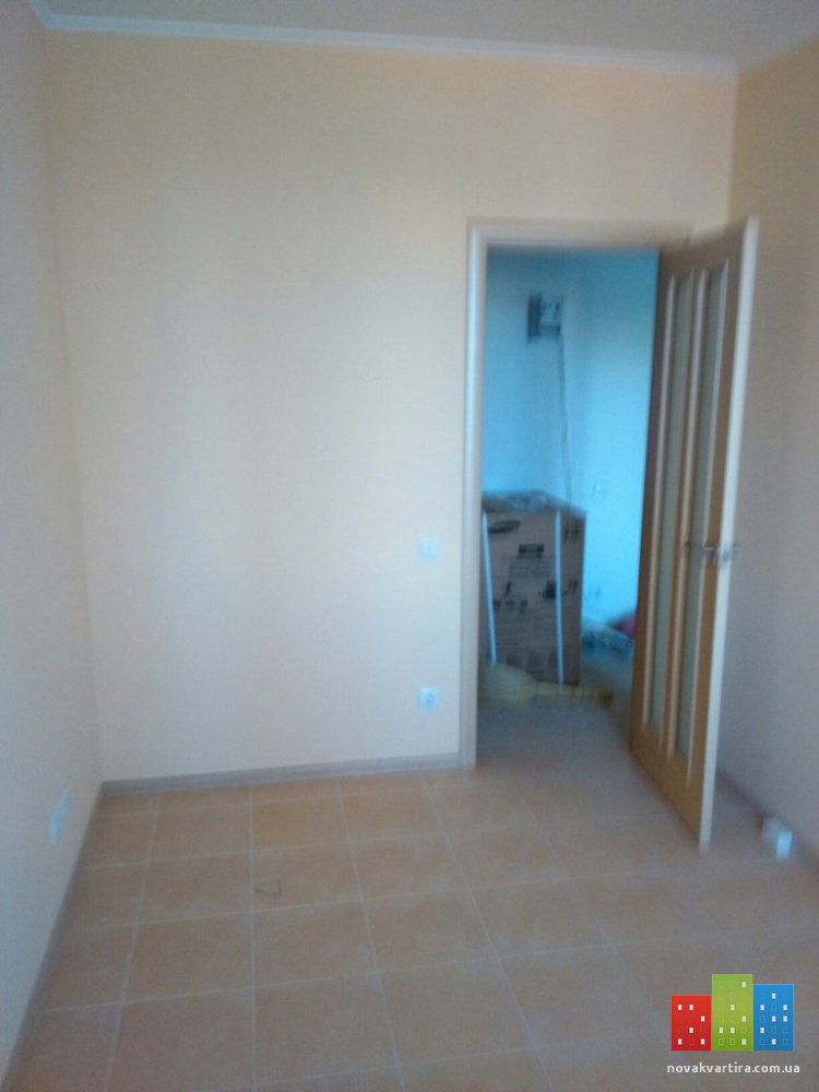

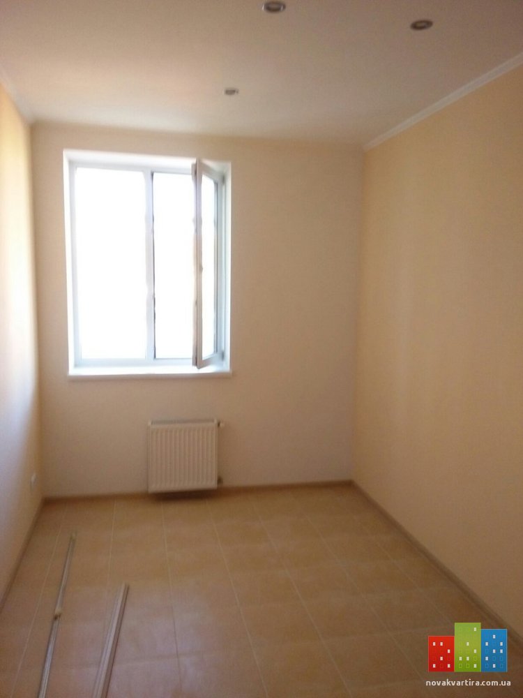

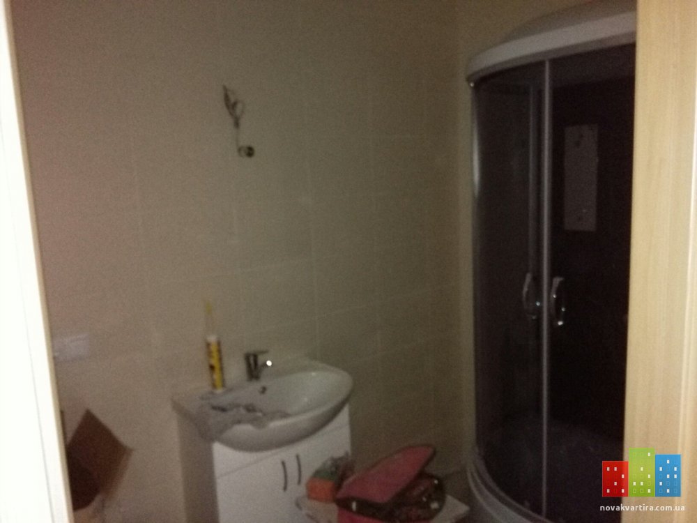

    Всем Здравствуйте !
    Проводим строительные работы от сантехники до установки брони дверей и укладки паркетной доски и тд.
    Более Свежие фото будут после нового года . У кого есть вопросы обращайтесь по номерам телефонов 80938785299-Максим /0674705717 Сергей.
